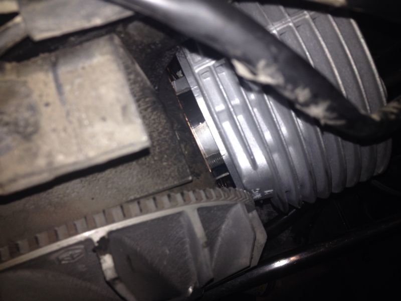

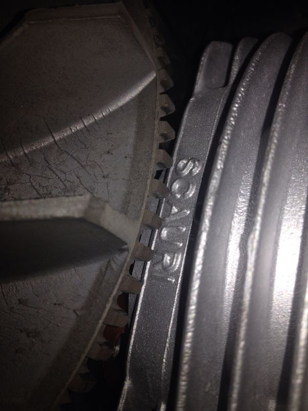

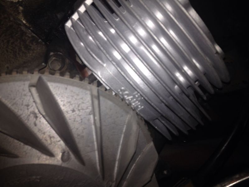

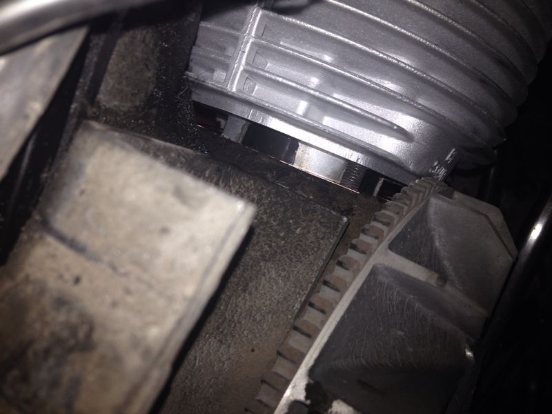

    • #514
    Hi, habe mir den Parmakit 177 für meine 125er PX gekauft. Als ich nun den neuen Zylinder drauf machen wollte blieb ich 1,5 cm vor Schluss am lüfterrad hängen. Soll heissen der Zylinder ist nicht auf dem Motorblock befestigt und das lüfterrad kann auch nicht frei drehen. Kann ich da beim Einbau was falsch gemacht haben oder wurde der Falsche Zylinder geschickt?
    In der Beschreibung stand PX 125E Lusso also müsste das doch eigentlich passen.
    Hoffe ihr könnt mir helfen

    Bilder bitte

    • #517
    Soviel ich weiß, schau mal mit der Sufu, mussen bei E-Startmotoren die beiden unteren Kühlrippen im Bereich des Zahnrades abgenommen werden.

    • #518
    Das würde nichts bringen da das Zahnrad ja schon am Schriftzug kratzt also schon am kern

    • June 15, 2014 at 13:40
    • #519
    Zitat von Rita
    entweder wieder nur antreten...
    oder die flex auspacken....und am zylinderfuß vorsichtig!! etwas material abnehmen, damit das zahnrad nicht schleift...
    rita
    dürfte sich um das gleiche problem handeln.

    • June 15, 2014 at 13:51
    • #520
    Ja, das ist die einzige möglichkeit. Wenns nicht viel ist kannste das auch mit ner Feile machen
