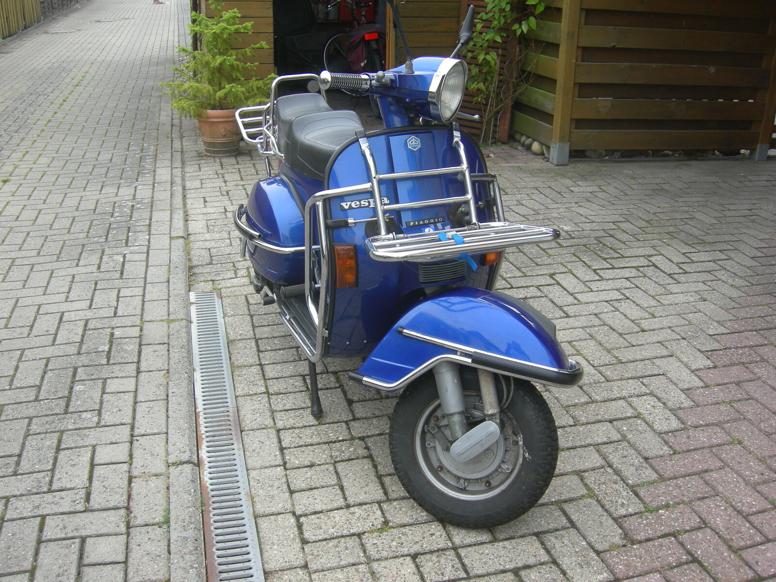

    Ich nehm mal an die Schrauben von den Trittleisten am vorderen Beinschild sind nicht normal ?!
      • 445.18 kB
      • 185
  • MBT / T4
    Blechfummler
    366
    7,171
    1,352
    • October 15, 2014 at 08:10
    • #604
    Zitat von Pfandboy
    ich nehm mal an die schrauben von den trittleisten am vorderen beinschild sind nicht normal ?!
    doch,denk schon . sind ja original nieten der trittleisten
  • Pfandboy
    • October 15, 2014 at 09:10
    • #605
    Ok, danke ist mir noch nie aufgefallen.
