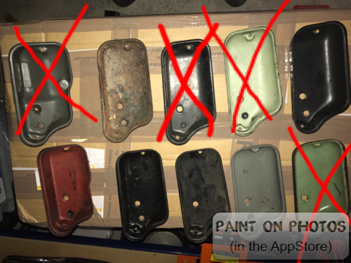

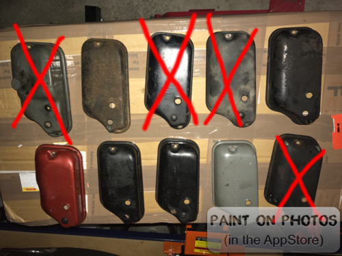

    es wird Unterschieden zwischen mit und ohne Getrenntschmierung,
    Mit ist mit höherem anderst gefohrmten deckel und Wanne.
    Wegen der Ölpumpe. man kann aber, wenn die Getrenntschmierung Stillgelegt wird
    ohne weiteres eine ohne ölpumpe verwenden, mit dem dazupassendem Deckel

    also ist das rote ein Lusso-Deckel?

    • February 22, 2017 at 11:45
    • #1,163
    ja..schlechtes bild.

    Genau. Die mit Getrenntschmierung haben einen Knick mehr und sind etwas breiter
    Hätte das gleiche Problem.
    Hab mir eine vergaserwanne ohne Getrenntschmierung gekauft und beim Zusammenbau bemerkt, dass der Deckel nicht passt.
    Dichtungsgummi übrigens auch nicht :)
    Edith: Übrigens glaube ich im ersten Bild (IMG 5083) oben links... durchgestrichener, schwarzer Deckel ist ein Vergaserwannendeckel mit Getrenntschmierung.

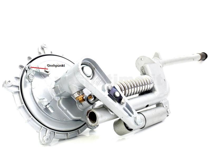

    • March 1, 2017 at 12:04
    • #1,170
    Zitat von rassmo
    Prinzipiell hat er schon recht. Wenn der Hebelarm am Vorderrad genau 90° zum Bowdenzug hat ist die Entfernung von Zugansatz zum Drehpunkt am größten. Das größere Problem ist das du die Stellung nicht beeinflußen kannst.
    Die kraft die durch den seilzug auf den heblel einwirkt geift am äseren ende des hebels (kleiner Bolzen)
    Der drehpunkt ist fest.
    Der hebel hat eine feste länge.
    die krafft die auf den hebel einwirkt ist an jeder stelle gleich.
    das einzigste das sich verändert ist die wirkrichtung der kraft.
    der hebelarm ist egal in welche stellung er steht immer der gleiche.

    • March 1, 2017 at 12:14
    • #1,171
    Zitat von seb.d.
    Die kraft die durch den seilzug auf den heblel einwirkt geift am äseren ende des hebels (kleiner Bolzen)Der drehpunkt ist fest.
    Stimmt, da der Zug seine Richtung ändern kann greift er immer in 90° an. Ich behaupte hiermit das Gegenteil. :D

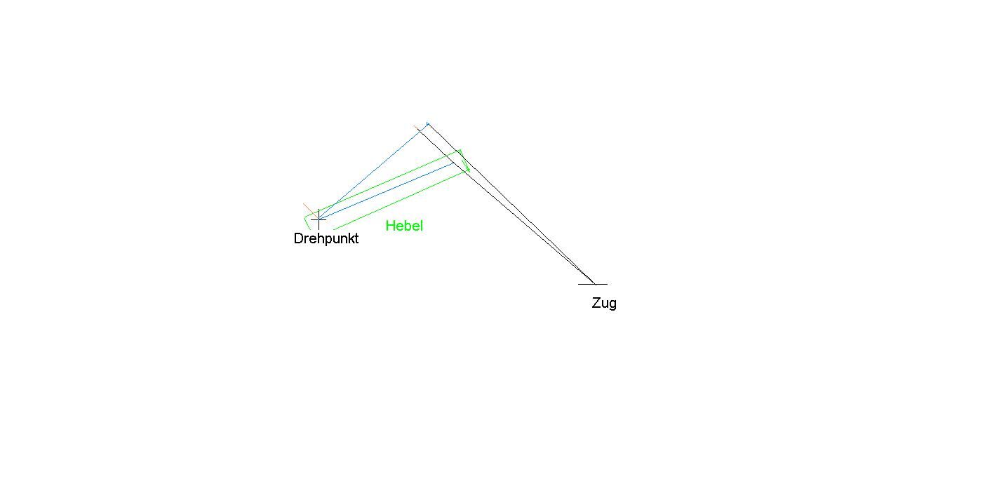

    2,593
    62,128
    11,831
    • March 1, 2017 at 12:50
    • #1,176
    Zitat von seb.d.
    Die kraft die durch den seilzug auf den heblel einwirkt geift am äseren ende des hebels (kleiner Bolzen)Der drehpunkt ist fest.Der hebel hat eine feste länge.
    [/quote]Nach reiflicher Überlegung behaupte ich wieder das Gegenteil.
    Wie man sieht wirkt, wenn die Stellung nicht genau 90° zum Zugangriff, nur ein Teil der Kraft. Der wirksame Hebelarm verkürzt sich.
  • heip
