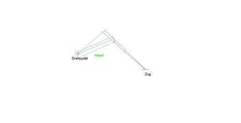

    2,612
    62,152
    11,832
    • March 1, 2017 at 12:50
    • #1,176
    Zitat von seb.d.
    Die kraft die durch den seilzug auf den heblel einwirkt geift am äseren ende des hebels (kleiner Bolzen)Der drehpunkt ist fest.Der hebel hat eine feste länge.
    die krafft die auf den hebel einwirkt ist an jeder stelle gleich.
    das einzigste das sich verändert ist die wirkrichtung der kraft.
    der hebelarm ist egal in welche stellung er steht immer der gleiche.
    Stimmt, da der Zug seine Richtung ändern kann greift er immer in 90° an. Ich behaupte hiermit das Gegenteil. :D
    [/quote]Nach reiflicher Überlegung behaupte ich wieder das Gegenteil.
    Wie man sieht wirkt, wenn die Stellung nicht genau 90° zum Zugangriff, nur ein Teil der Kraft. Der wirksame Hebelarm verkürzt sich.
