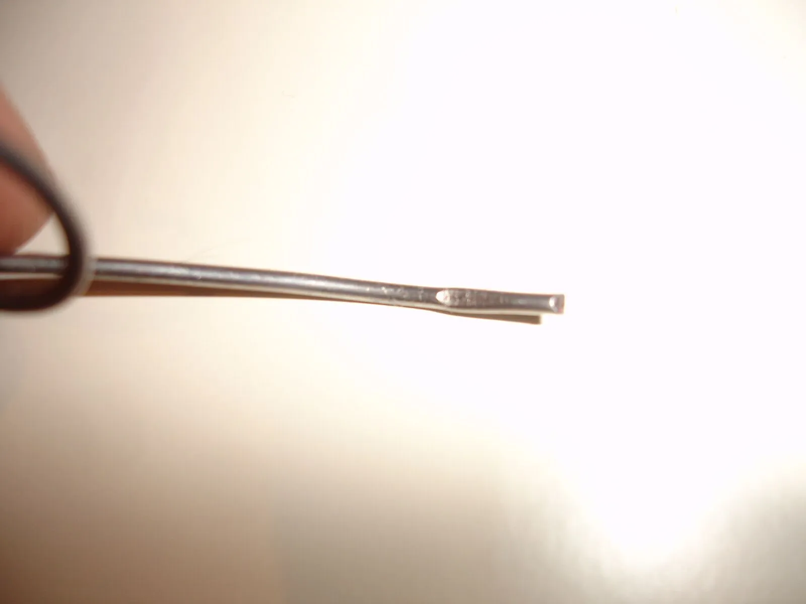

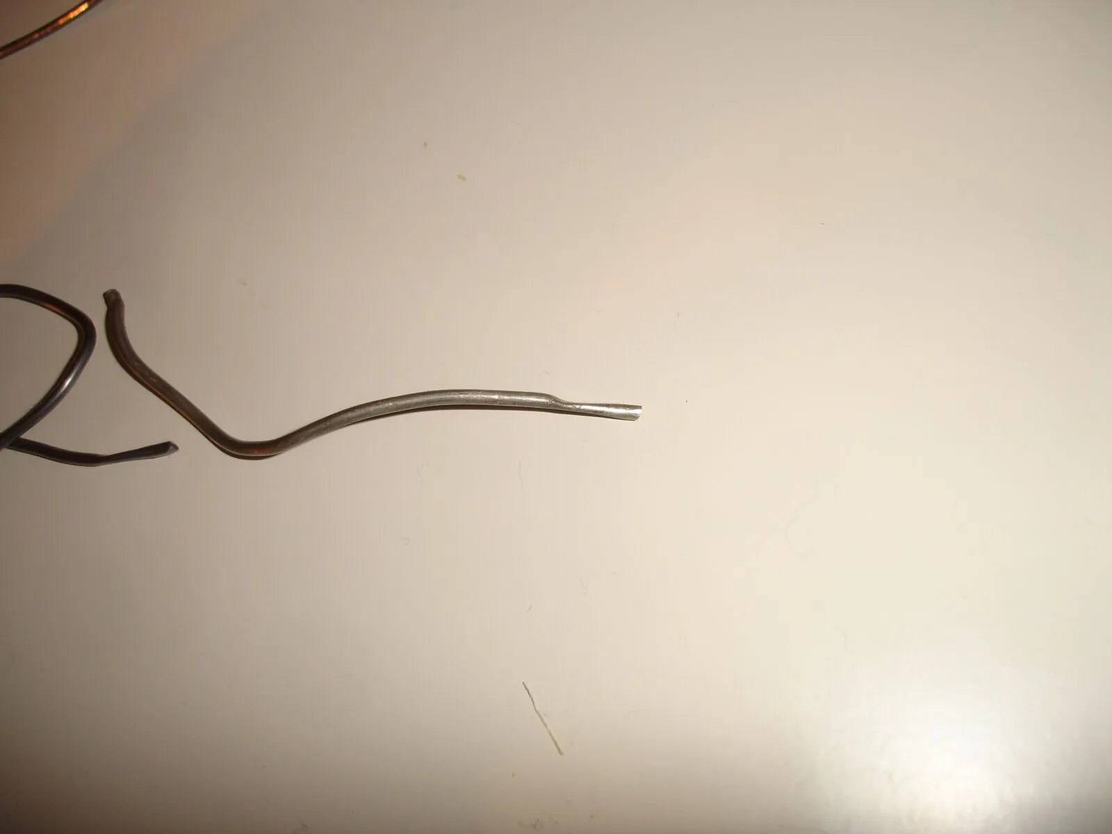

  • Ich hab heute nochmal die QK gemessen ?(
    Ich hab nun mindestens 5mal gemessen und jedesmal das gleiche Ergebniss von 0,9-1,1mm. Der Zylinder war dabei handwarm, schätze so 40-50°C.
    Ist es normal das die QK nicht genau am Rand ist sonder ein paar mm zur Kolbenmitte hin?
    Das Lötzinn wurde durchs Zündkerzenloch bis zur Zylinderwand gelegt und dann einmal durchgekickt.
    Sollte soweit ja richtig sein.
    Meines Wissens nach sollte nun der Rand des Lötzinns eingequetscht sein, bei mir ist es aber ca. 2-3mm später.
    Richtig so?
    Auf jedenfall komm ich nun nur auf ca. 1mm QK, da sollte ich eventuell schnell ne 1,5mm Dichtung bestellen, dann komm ich auf 1,5mm QK und eine Auslasszeit von ca. 175°

    Hier die Bilder des Lötzinn

  • Tja, das ist der Mist bei den 125er Cosaköpfen. Wenn die unbearbeitet sind haben die einen negativen Quetschwinkel in Verbindung mit dem PX Kolben.
    Wenn du so damit rumfährst musst du auf jeden Fall genau hinhören ob da nix klingelt.
