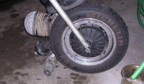

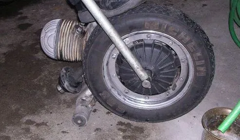

  • Kann ich mir eigentlich nicht vorstellen. Ich hab da mal zwei Bilder. Das Ventil wird durch das Loch in der breiteren Felgenhälfte gesteckt und durch die darüber liegende Ausbuchtung zur anderen Seite geführt. Das Ventil ist IMMER auf der Seite der Bremstrommel ( in Fartrichtung links)
  • Und die breite Felgenhälfte gehört IMMER Richtung Gabel bzw. Motor.
    Egal wie verführerisch es ist, die Felge wegen vermeintlich coolem Tiefbettlook verkehrt rum zu montieren.
    Würde mit schleifendem Ventil auch nicht mehr unbedingt fahren. Dir ist vermutlich noch nie eins abgerissen mit folgendem schlagartigem Luftverlust.

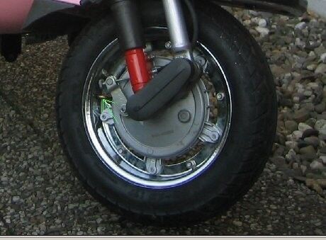

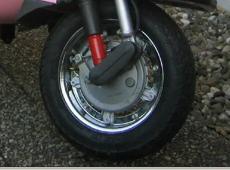

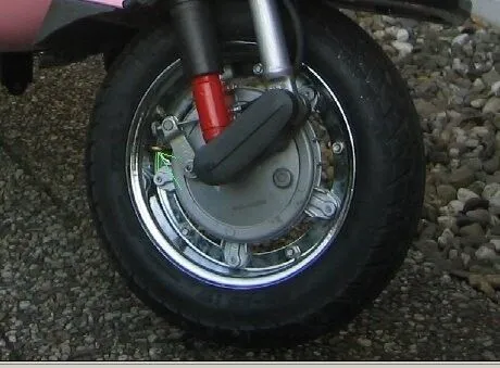

    Wenn Ihr auf meiner Homepage guckt unter Roller + Moped´s - Bilder und dann die Vespa anklickt und ganz bis zum Ende scrollt (ich weiß, dauert !) Ist eine Nahaufnahme vom Vorderrad ! Das Hinterrad ist genauso montiert !
    Wenn das Ventil nen halben cm kürzer wäre würde auch nichts klackern meine ich. Weiß jemand ob´s unterschiedliche Ventiltypen gibt ?
    Stelle heute Abend noch mal ein Bild ein um zu zeigen wo es anschlägt !

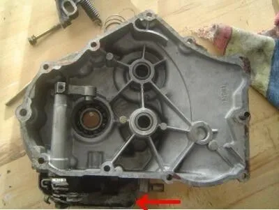

  • So ich wieder !
    Also habe jetzt nochmal genau nachgesehen !
    Das Ventil schleift nicht an der Züge-Abdeckung, sondern an dem Gegenstück welches sich am Getriebedeckel
    befindet !
    Siehe Bild !!!!
    So jetzt kommt´s haben gestern mal den Abstand des Loch´s bei meinen "nachgebauten" Chromfelgen mit dem Abstand von
    original Vespa-Felgen verglichen (jeweils zur Aussenkande der Felge) und dabei festgestellt das bei den "nachgebauten" das Loch ca. 3 mm weiter nach aussen
    sitzt (also schlechte Kopie!!!) .
    Ich denke mal das könnte eine Erklärung sein, oder ? Meine 3 mm weiter nach innen würde schon
    reichen...
    Werde jetzt mal den Tip von Loeti112 versuchen ob das hilft, wenn nicht werde ich wohl vom Getriebedeckel etwas
    abfeilen... (ungern, aber wenn´s hilft !?)
