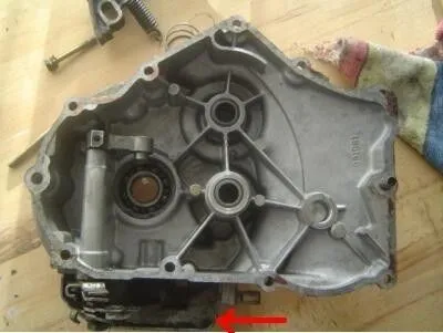

    • August 2, 2007 at 18:47
    So ich wieder !
    Also habe jetzt nochmal genau nachgesehen !
    Das Ventil schleift nicht an der Züge-Abdeckung, sondern an dem Gegenstück welches sich am Getriebedeckel
    befindet ! Siehe Bild !!!!
    So jetzt kommt´s haben gestern mal den Abstand des Loch´s bei meinen "nachgebauten" Chromfelgen mit dem Abstand von
    original Vespa-Felgen verglichen (jeweils zur Aussenkande der Felge) und dabei festgestellt das bei den "nachgebauten" das Loch ca. 3 mm weiter nach aussen
    sitzt (also schlechte Kopie!!!) .
    Ich denke mal das könnte eine Erklärung sein, oder ? Meine 3 mm weiter nach innen würde schon
    reichen...
    Werde jetzt mal den Tip von Loeti112 versuchen ob das hilft, wenn nicht werde ich wohl vom Getriebedeckel etwas
    abfeilen... (ungern, aber wenn´s hilft !?)
    LG
    Maggus
