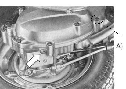

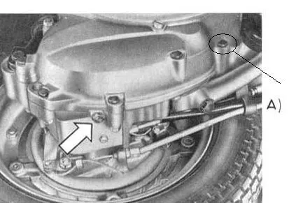

    • August 1, 2007 at 20:48
    Eigentlich ist das äußerst einfach. Die Einstellschraube siehst du unten am Motor, wo der Kupplungszug durchgezogen wird. Das Nachstellen ist null Aufwand außer Bücken, Gucken und Drehen.
    Im Stand kann man Vespagetriebe konstruktionsbedingt nicht bzw. nur sehr schlecht schalten, d. h. man muss mindestens ein wenig vor und zurück rollen.
    Auf folgendem Bild siehst du die Schraube ganz am rechten Bildrand der Abbildung A, etwas über dem Buchstaben (NICHT die Schraube, auf die der Pfeil zeigt, das ist die Ölablassschraube):

    • August 4, 2007 at 13:32
    Welche denn jetzt genau? Die, die ich eingekreist habe?

    • August 4, 2007 at 19:34
    Nein, das ist eine Motorblockschraube.
    Die Einstellschraube ist auf dem Bild nur halb drauf, zwischen Kickstarterhebel und dem "A)" neben dem Bild.

    • August 5, 2007 at 11:01
    zieh einfach mal die Kupplung und schau dabei da unten hin. Dann wirst du schon sehen, welcher Zug der Kupplungszug ist. Wenn du den gefunden hast, kannst du die Schraube auch nicht mehr verfehlen ^^

    • August 14, 2007 at 00:57
    Super, danke, hat geklappt. :thumbup:
