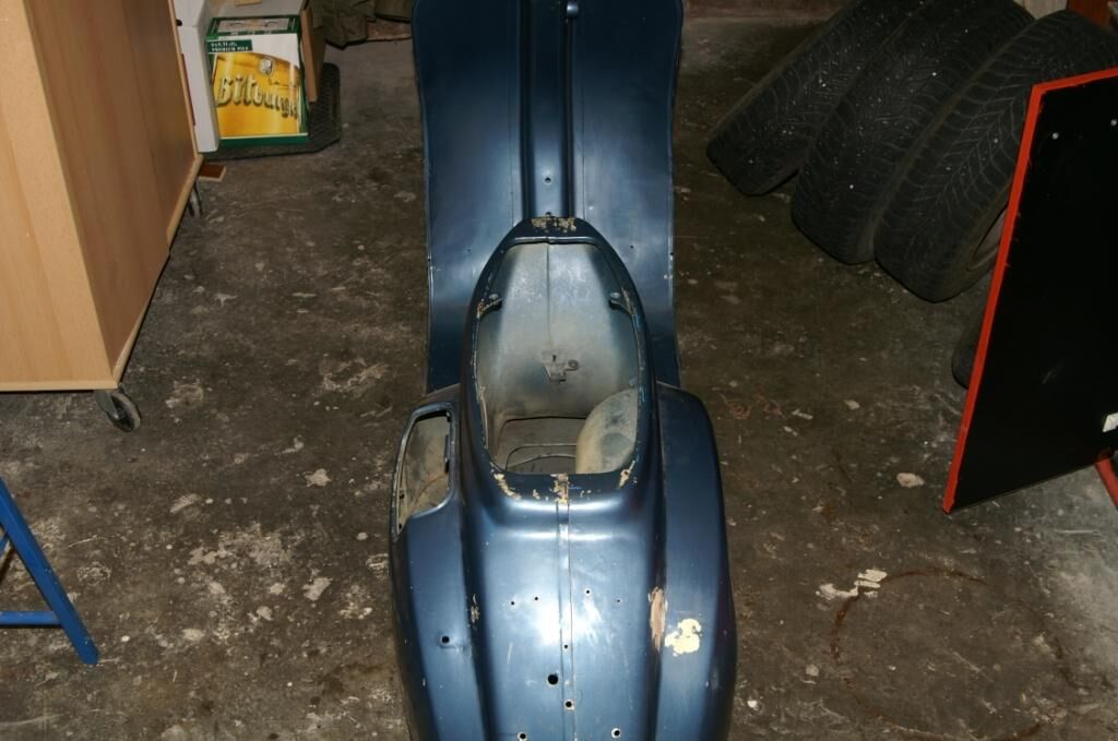

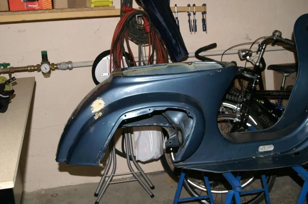

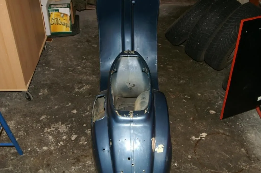

    wollte nun auch mal paar Bilder von meiner restaurierten Reuse vorstellen. Gekauft hab ich die Vespa letztes Jahr im Sommer beim Rollerladen. Damals lief die Mühle nicht mal, außerdem waren alle Züge kaputt. Obwohl der Vorbesitzer am Motor einiges gemacht hatte (102 DOA, größerer Vergaser, Rennwelle, Polini Auspuff etc. ) hatte ich den Eindruck der Vorbesitzer hatte die Lust am Schrauben verloren. Das Hauptproblem weshalb der Motor nicht lief war die Elektrik, war alles im Eimer und haufenweisen Kurzschlüsse. Da ich mich aber mit Elektrik recht gut auskenne lief der Motor zwei Tage später :) Außerdem sind anschießend noch Kabelbaum, verschiedene Lager, Seilzüge, Stoßdämpfer und was weiß ich noch alles getauscht worden.

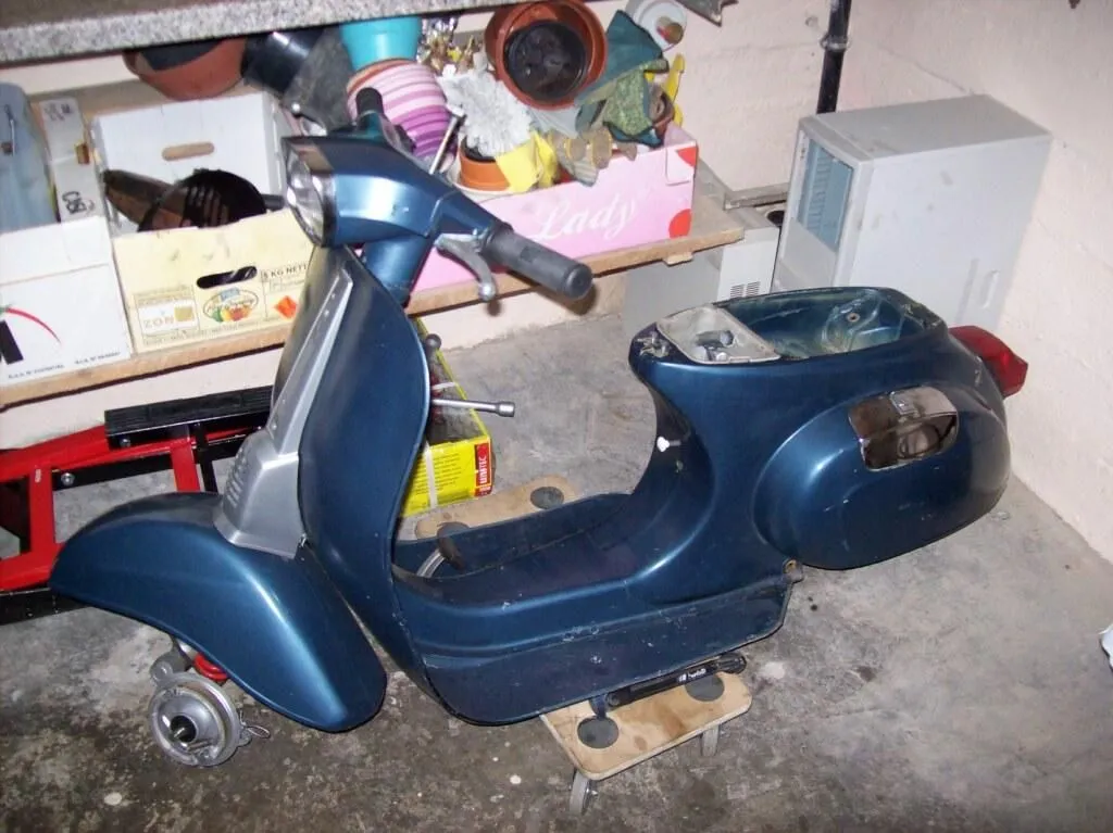

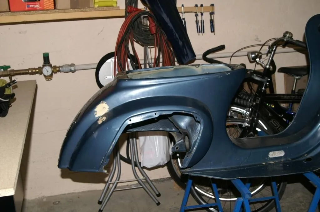

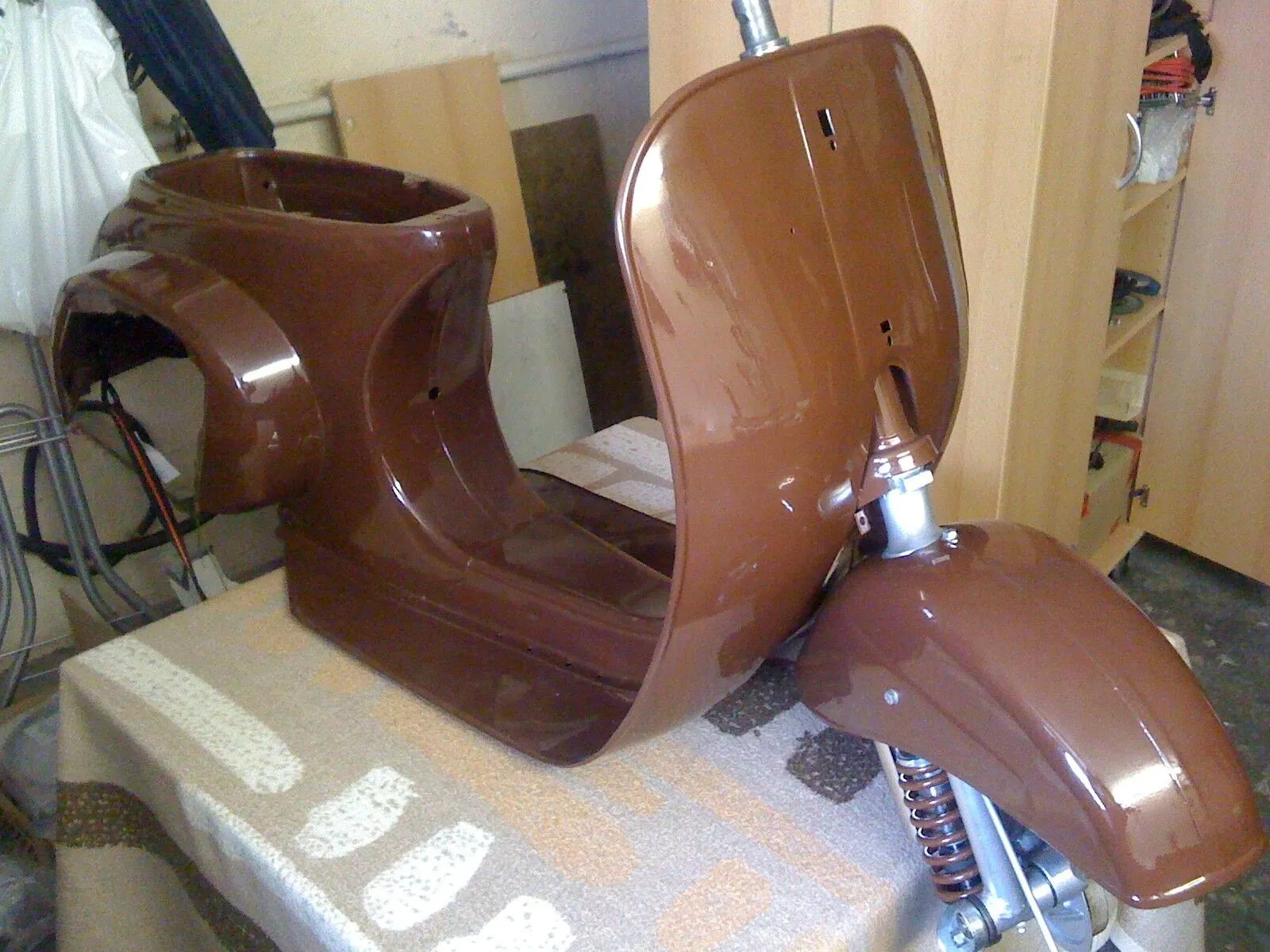

    Nach der Saison hab ich die Kiste wieder auseinander gerissen und zum sandstrahlen, ausbeulen und lackieren gebracht......

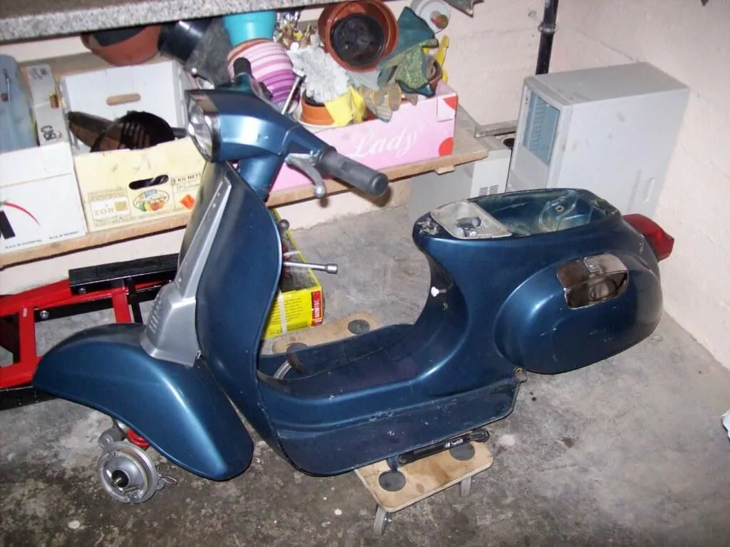

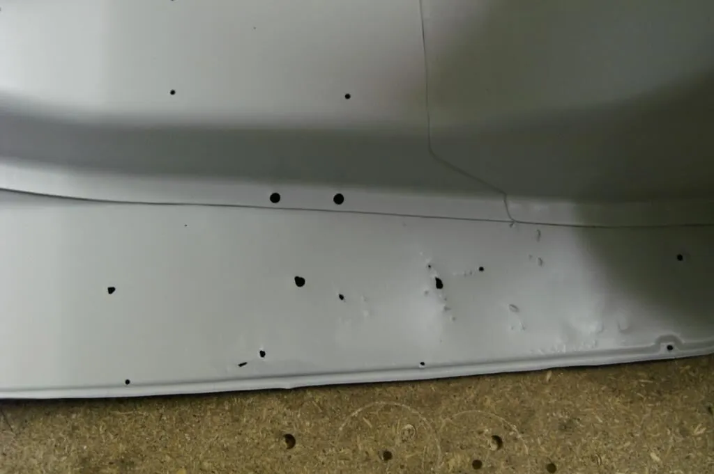

    damals war´s noch blau und wie man sieht hatte der Vorbesitzer mit Löchern nicht gespart.

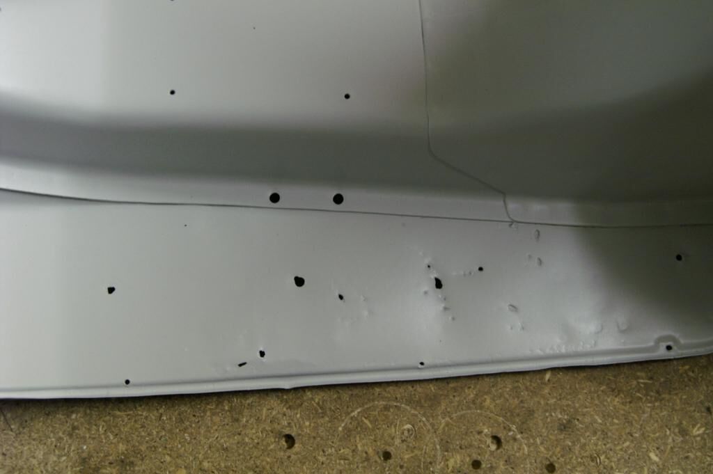

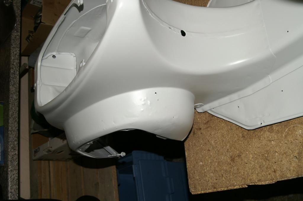

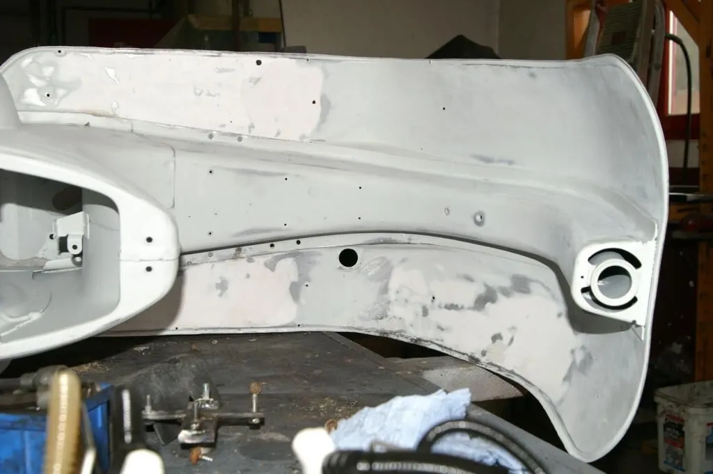

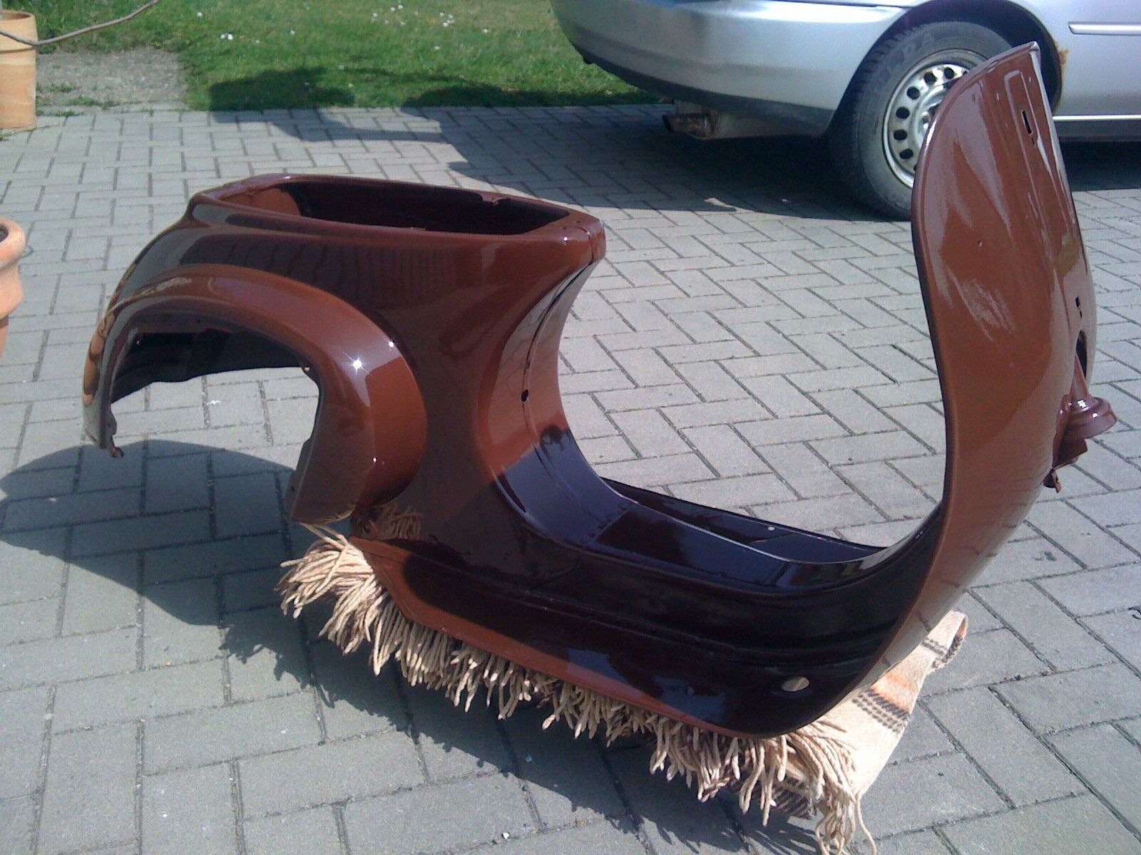

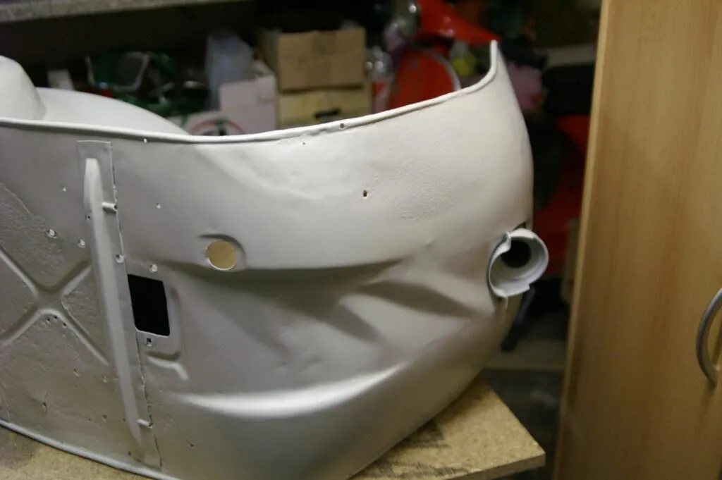

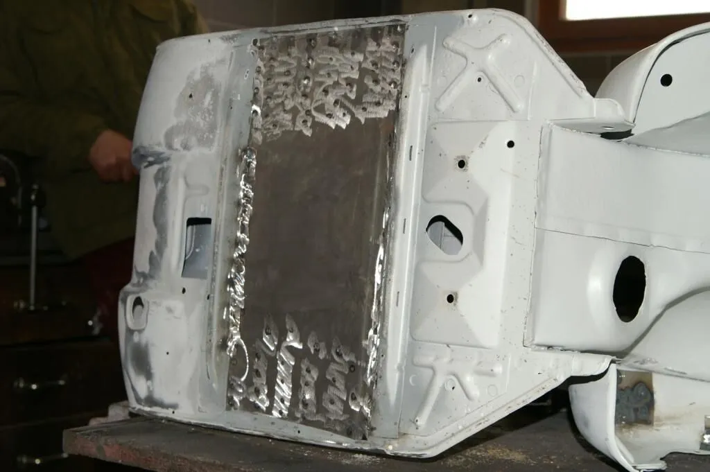

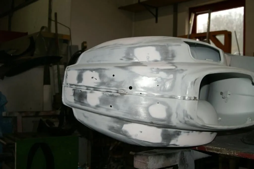

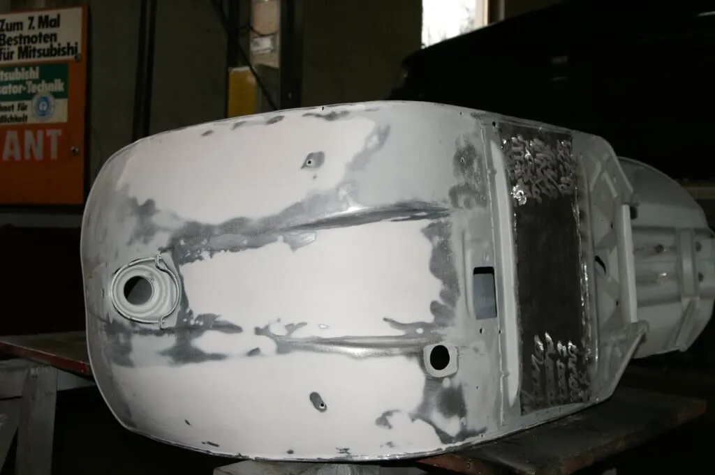

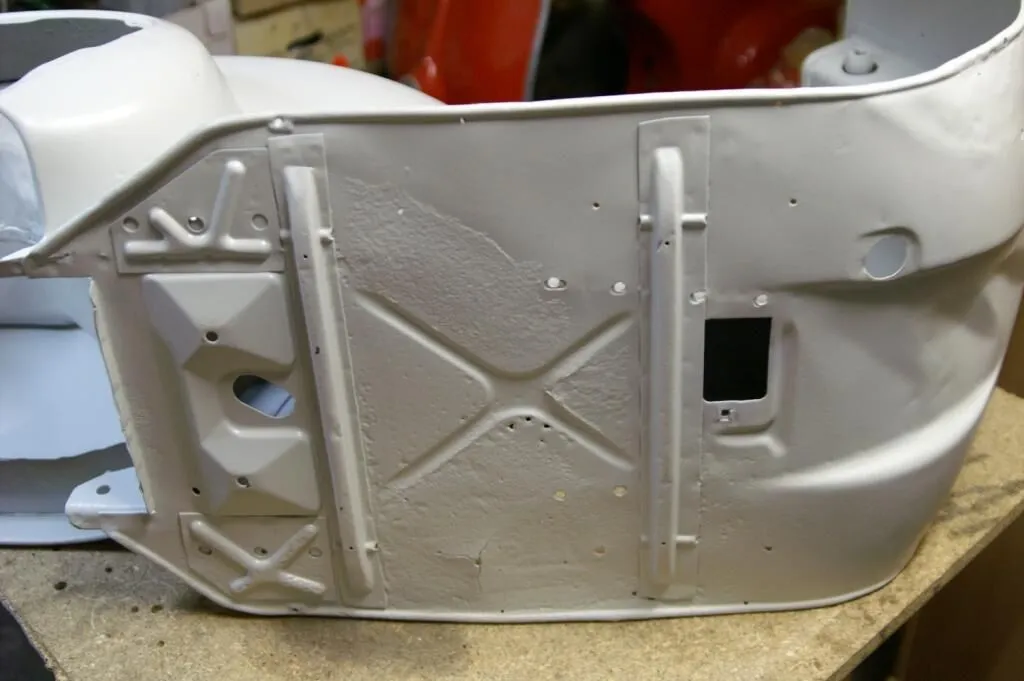

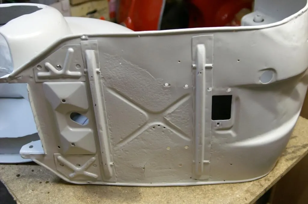

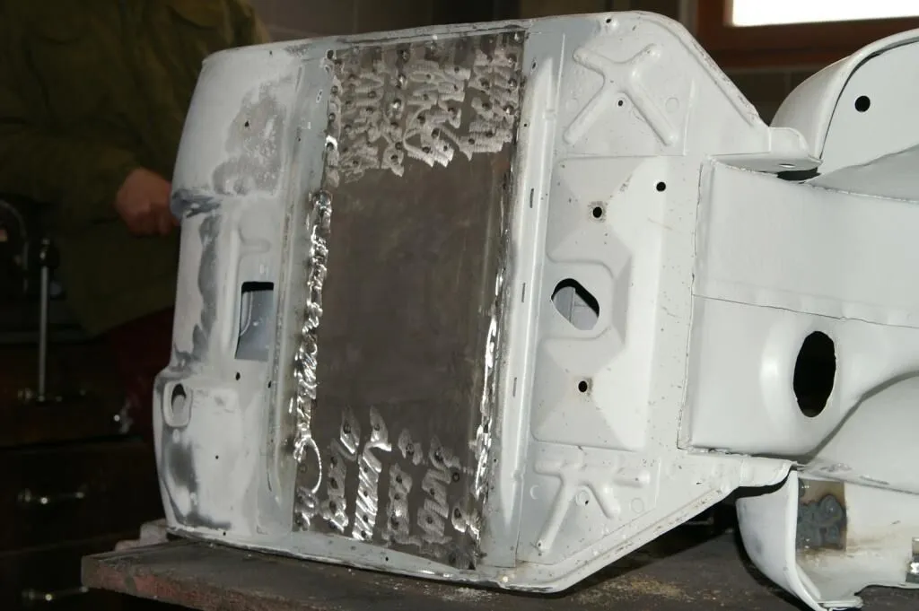

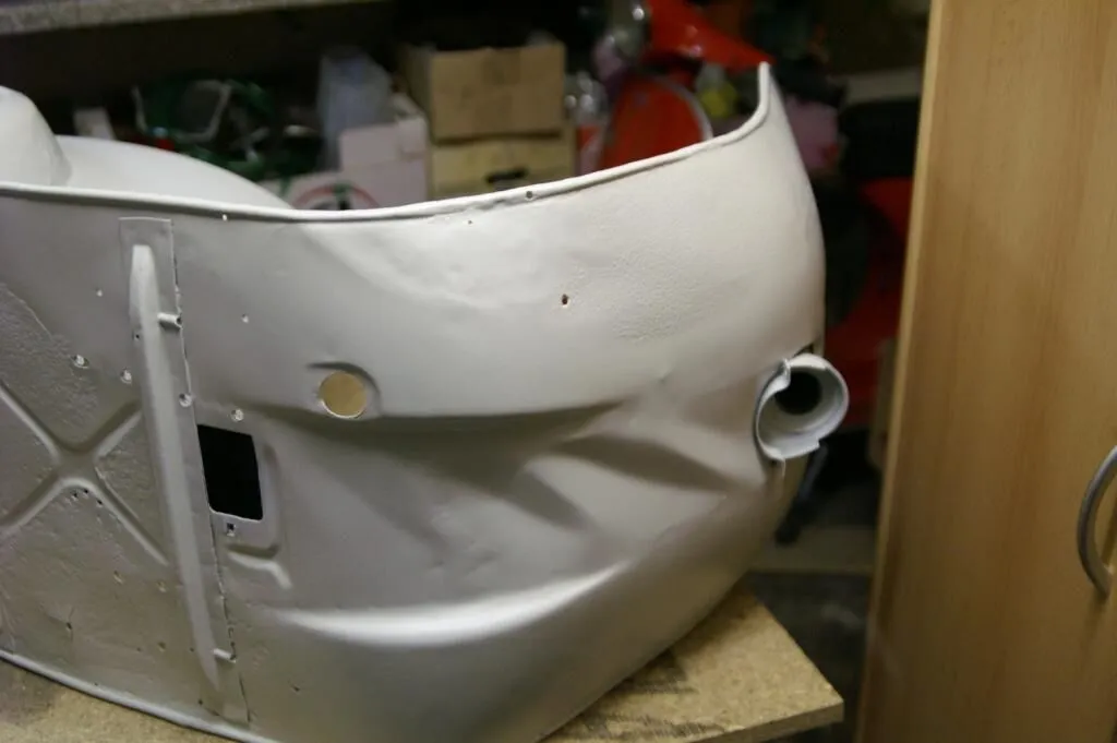

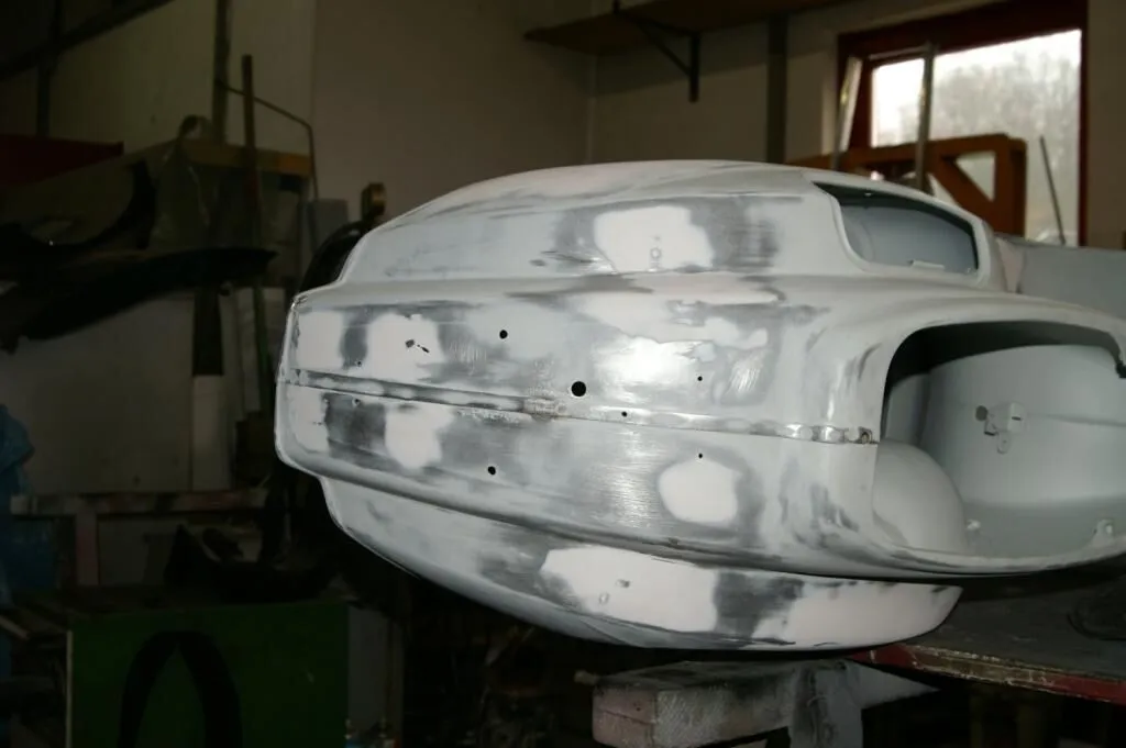

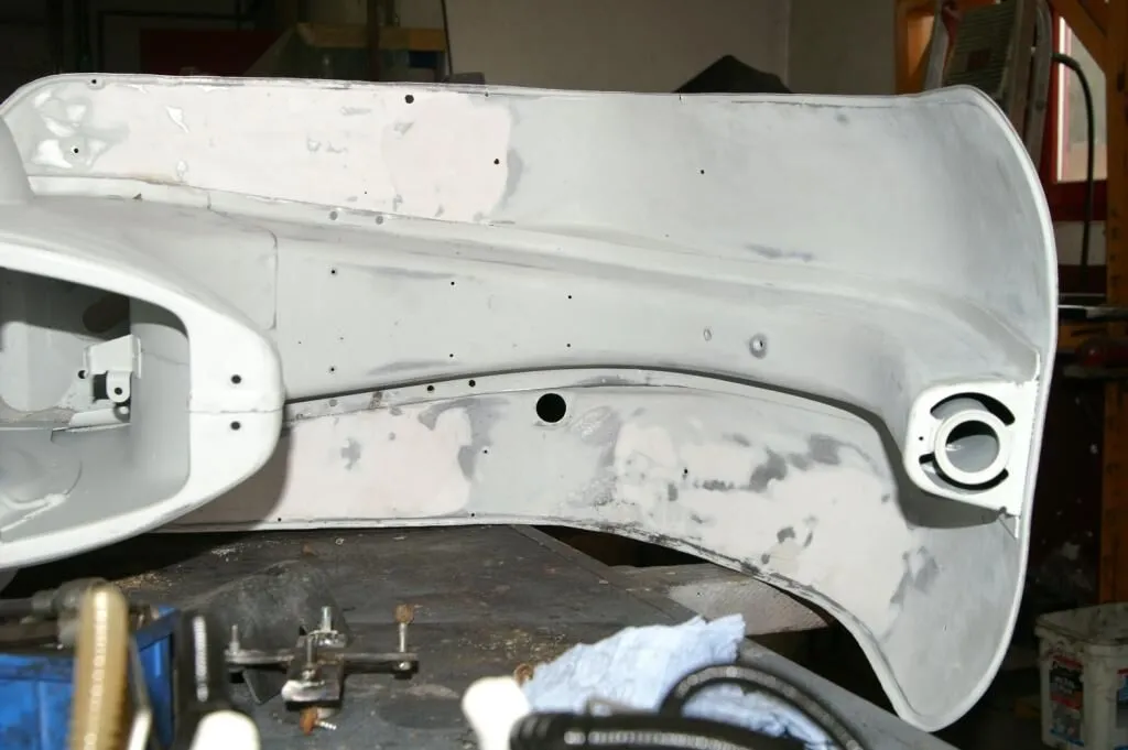

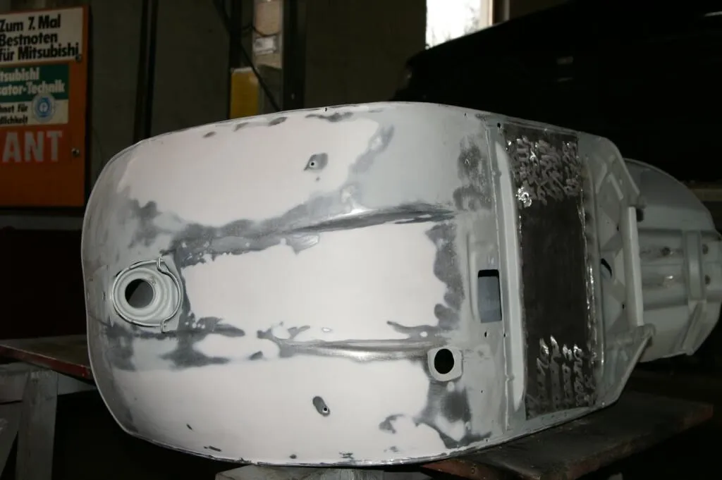

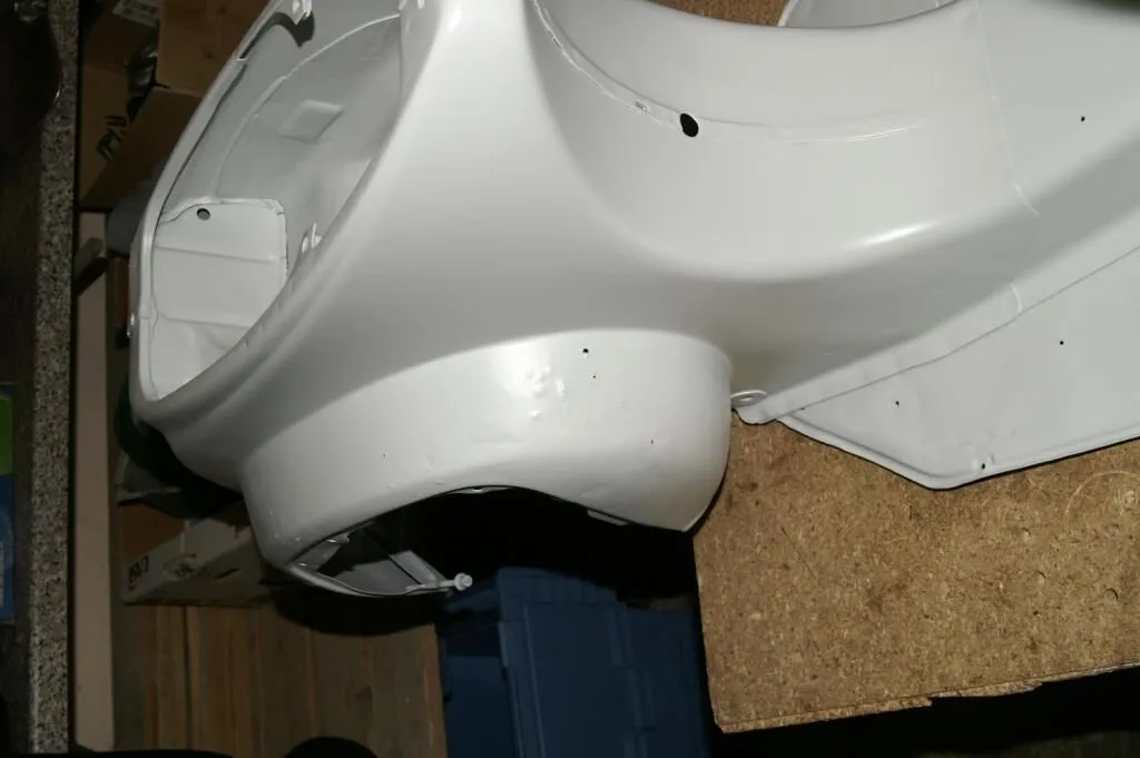

    nach dem Sandstrahlen war ich echt geschockt. Der Knick im Beinschild, Löcher und vor allem noch mehr Löcher und diverse Spachtelversuche. Fachmänner wie label und spike konnten mich glücklicherweise wieder beruhigen. Ausserdem meinte mein Karrosseriebauer bei der ersten Begutachtung lapidar "greng´ma scho hi"

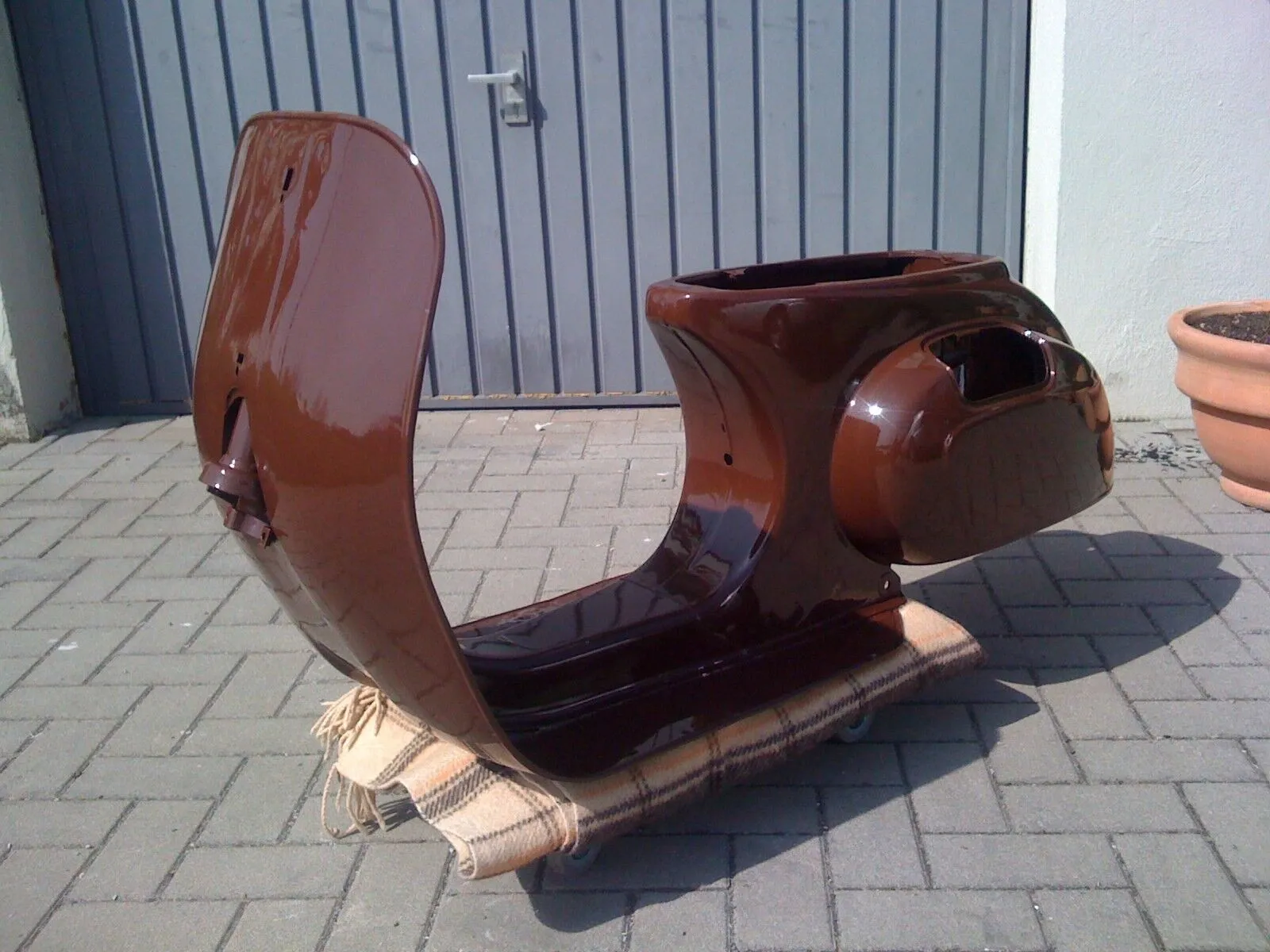

    für mich als Karrosseriedepp war die Arbeit schon recht beeindruckend. Vom Knick war nix mehr zu sehen. Er meinte erst, er müsse da was reinschweissen Letzendlich konnte der Knick aber wieder rausgezogen werden.

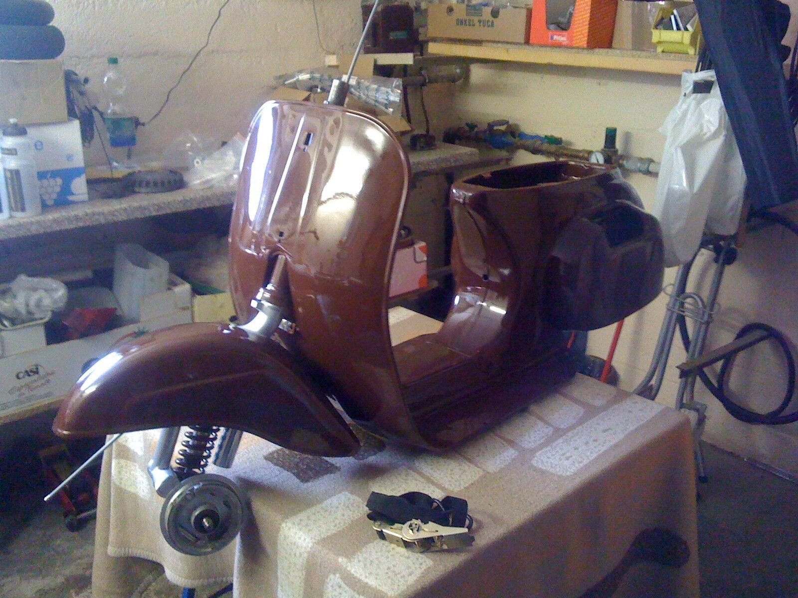

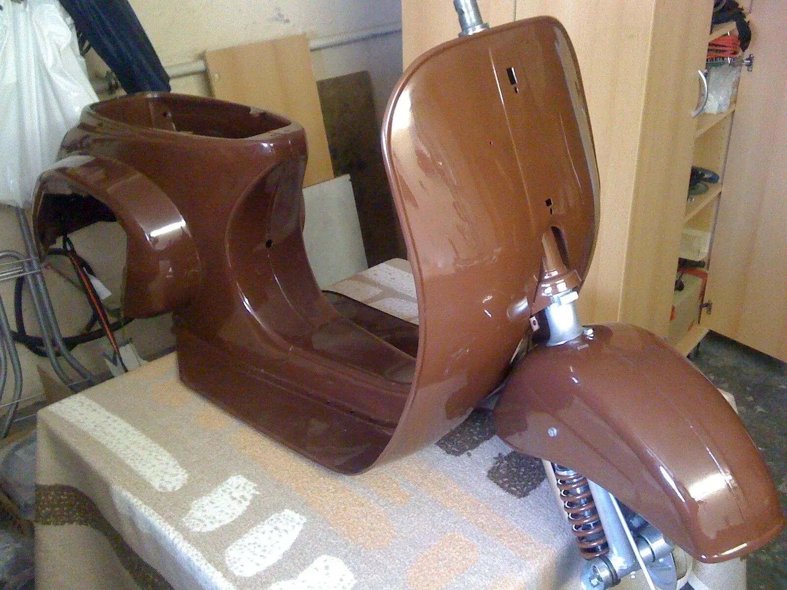

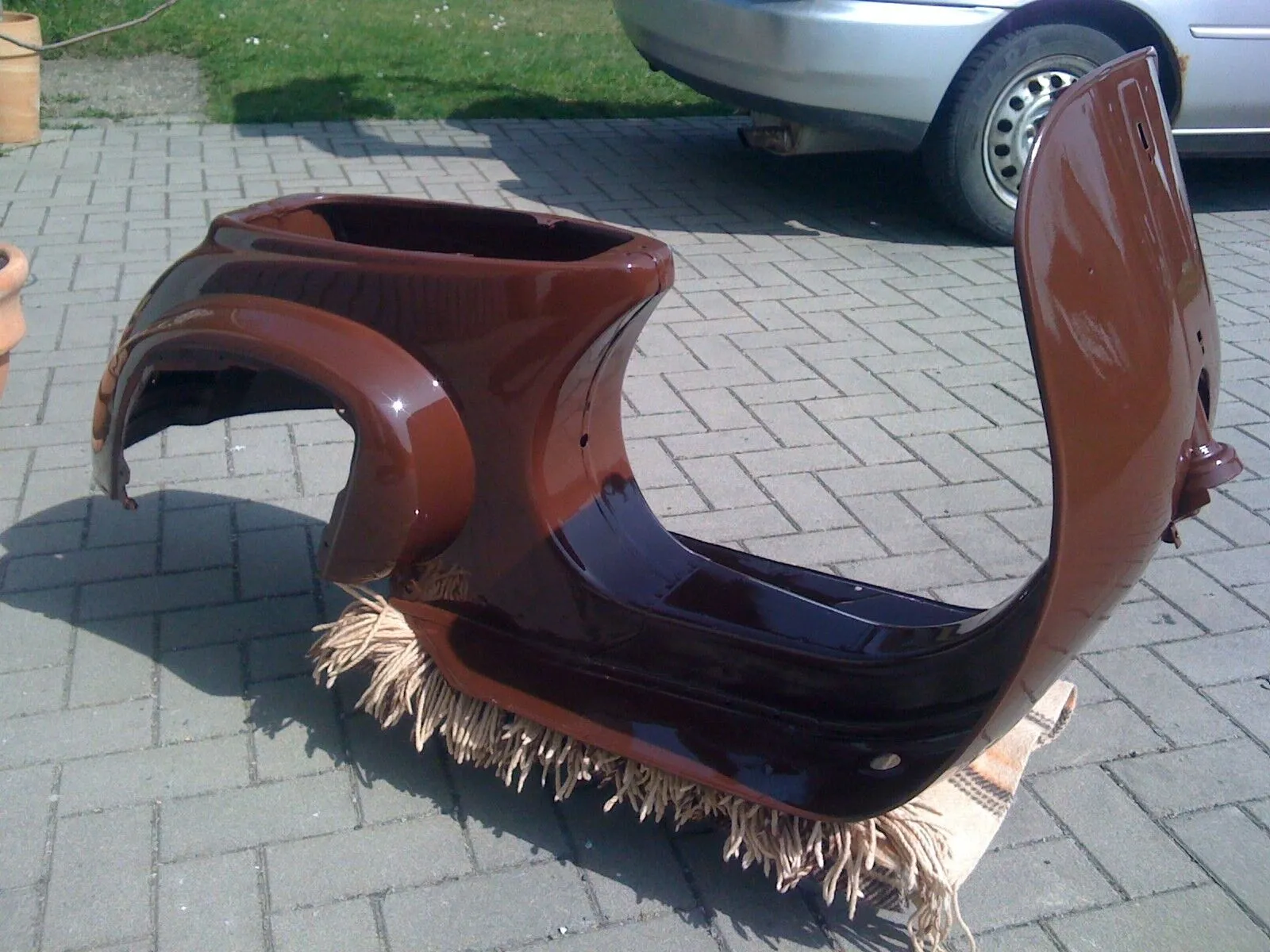

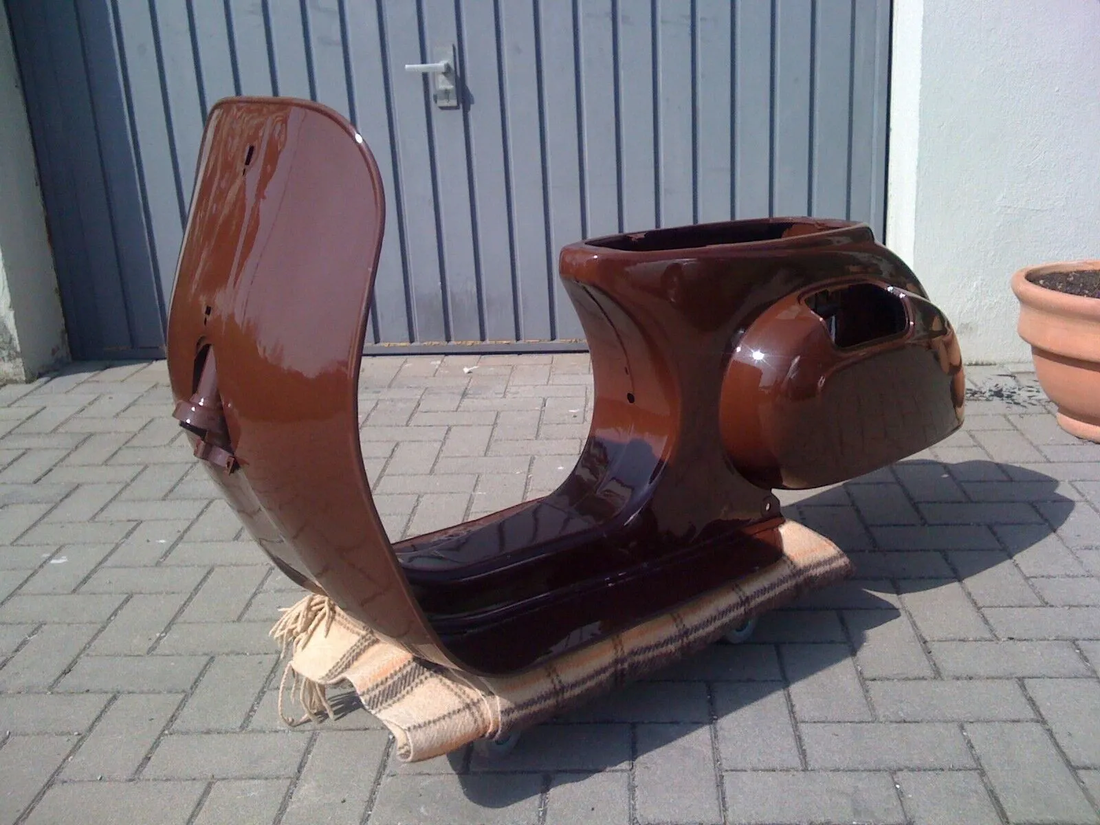

    ...nu war´s soweit... konnte das Ding abholen :) und Farbwahl war richtig.

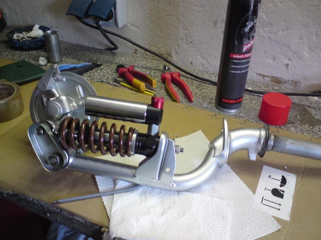

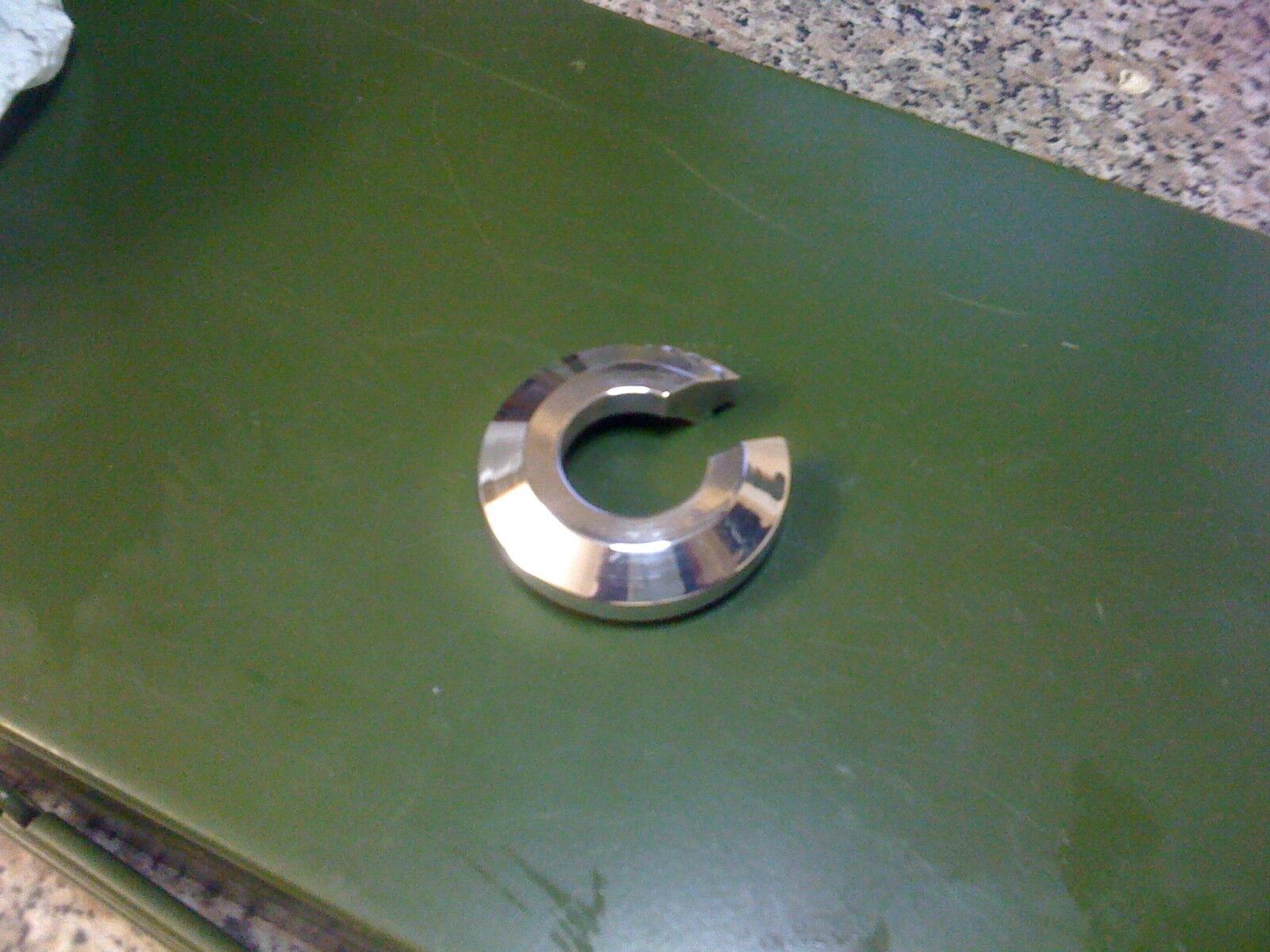

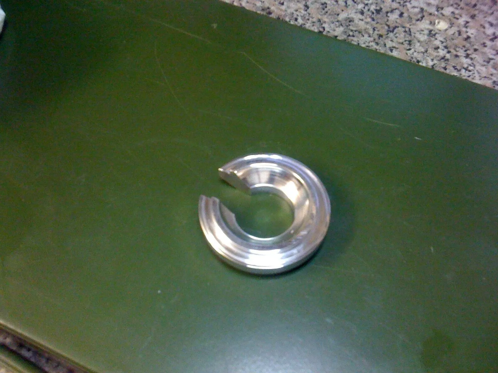

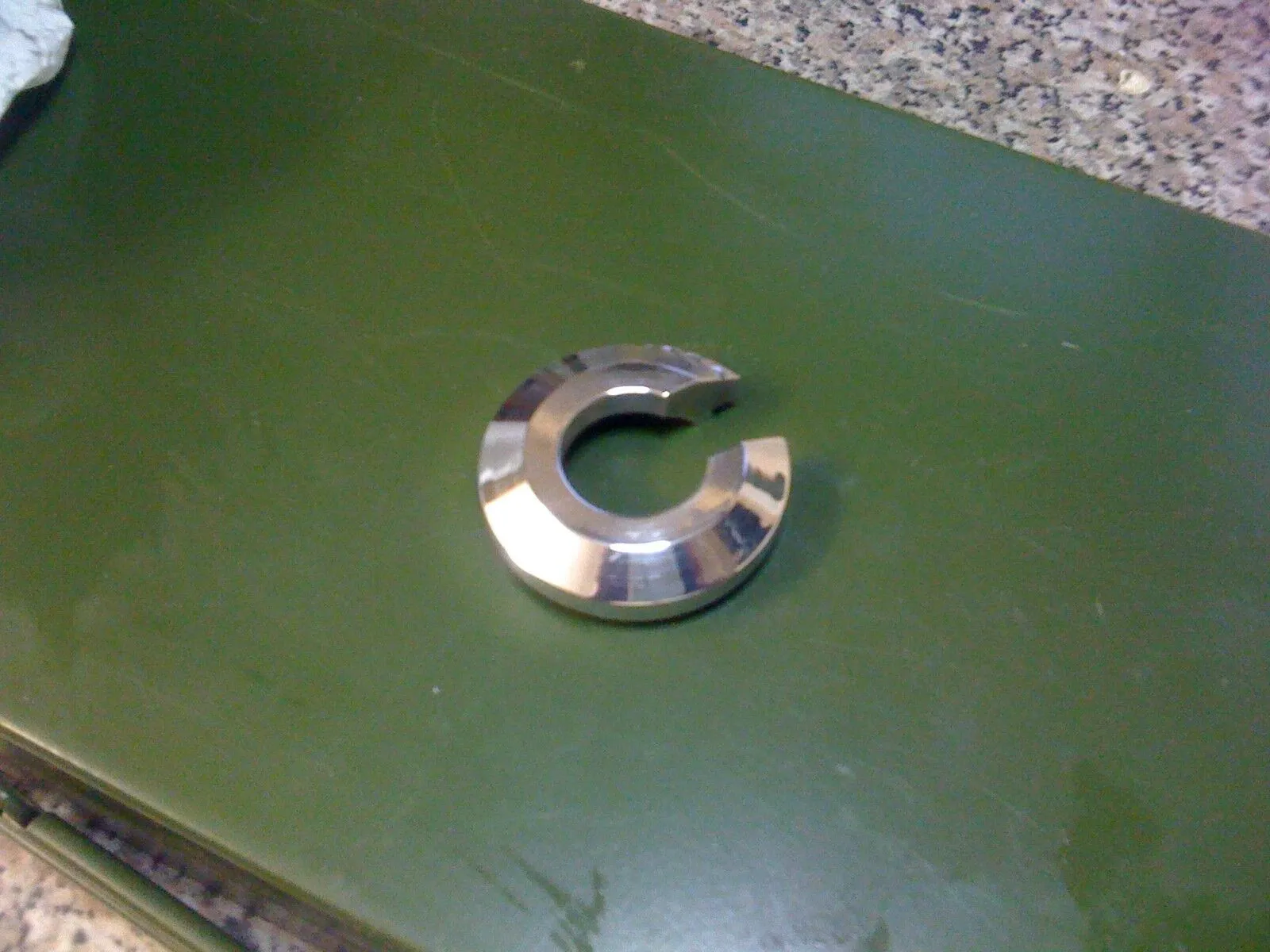

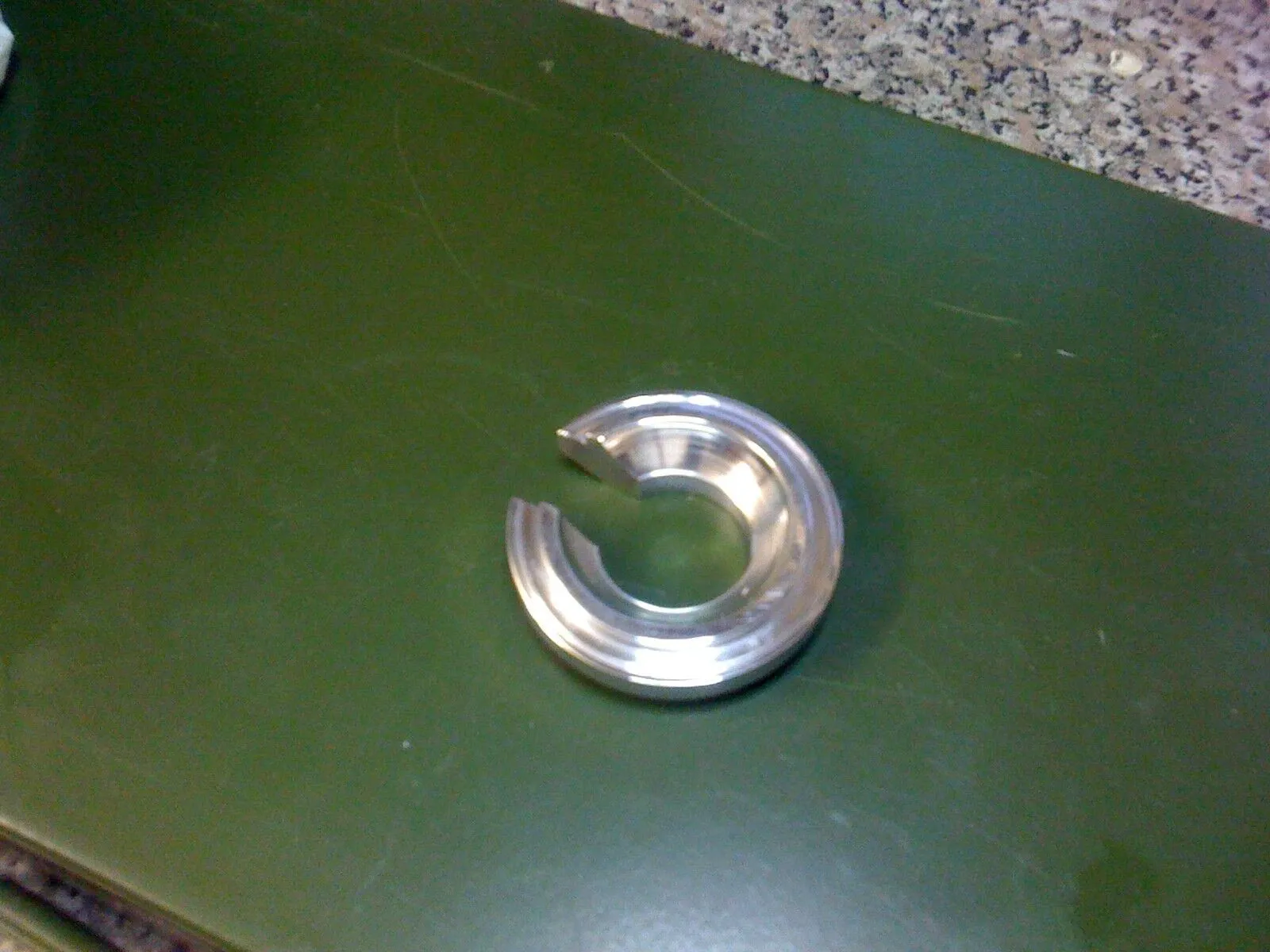

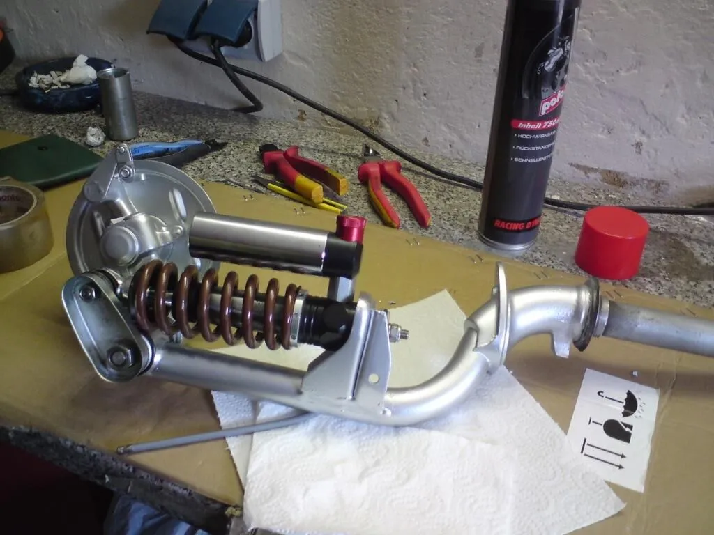

    Der Klassiker bei Bitubo Stoßdämpfern scheint zu sein, das der Plastikring der die Feder hält abbricht. Hab zumindest im GSF schön öfter drüber gelesen. Da mir das beim lackieren der Feder auch passiert ist, hab ich mir von nem Kollegen einen nachdrehen lassen und weil ich in Polierlaune war den Ring noch optisch aufgemöbelt :)

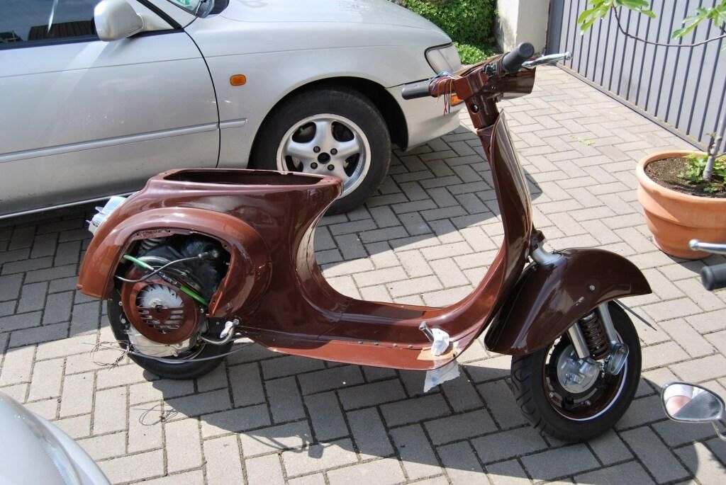

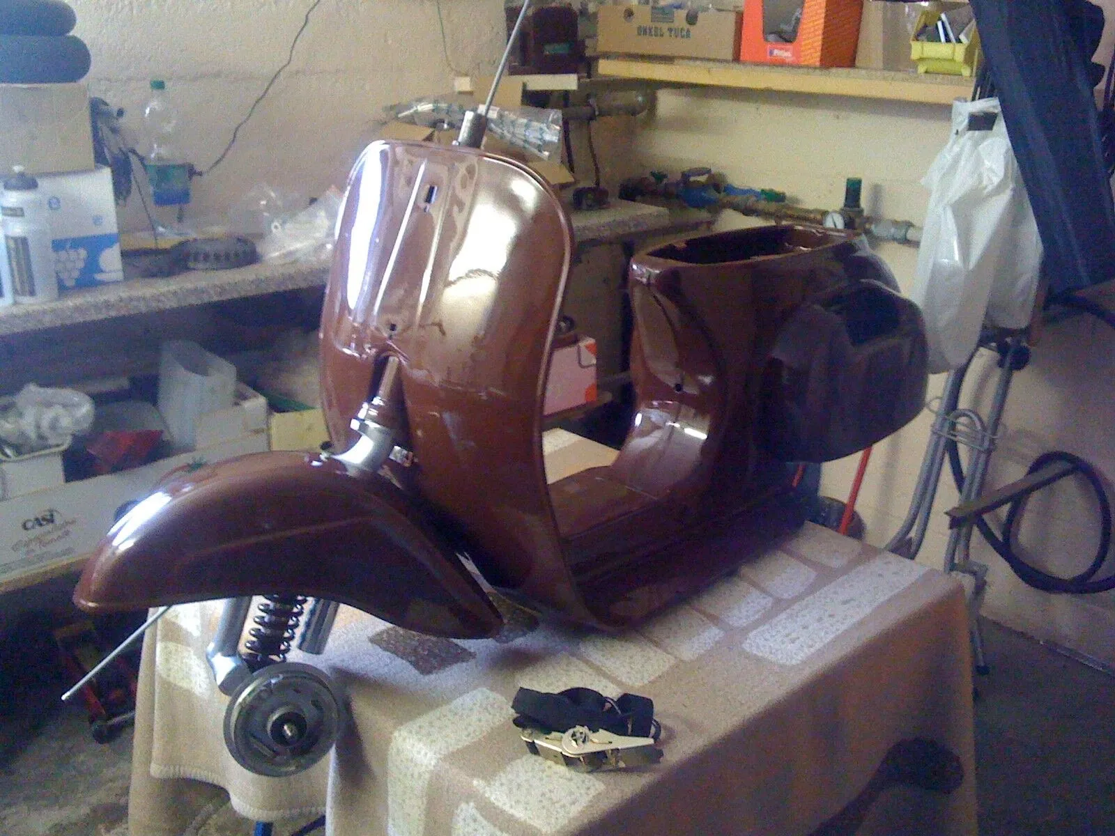

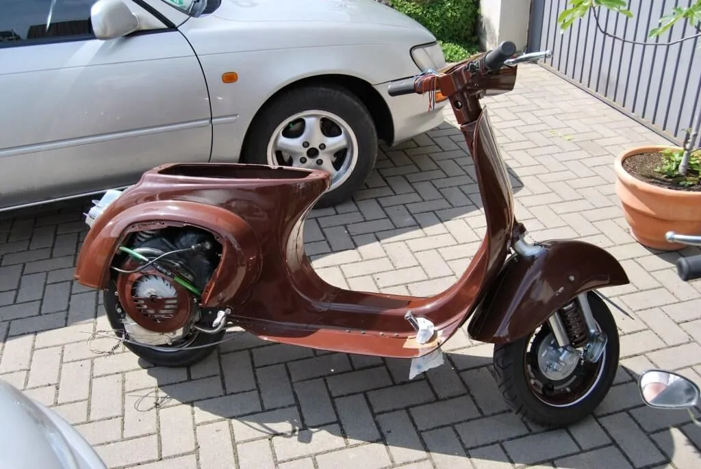

    so langsam is wieder ne Vespa erkennbar....

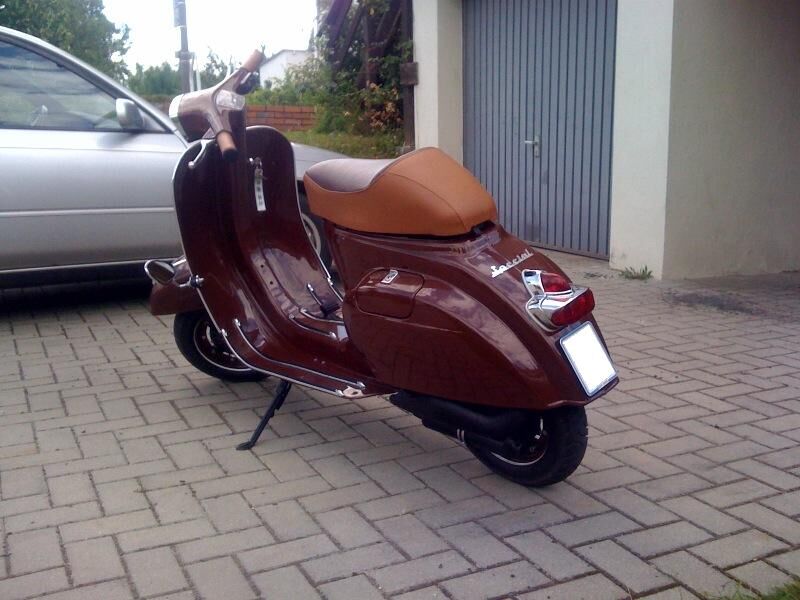

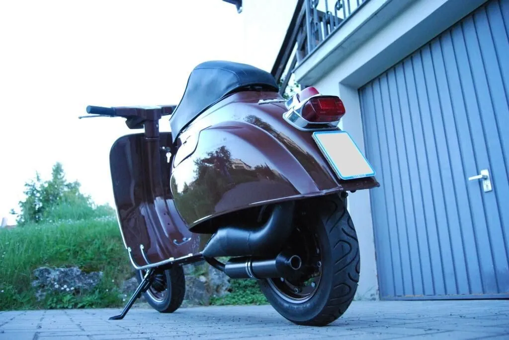

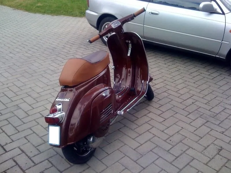

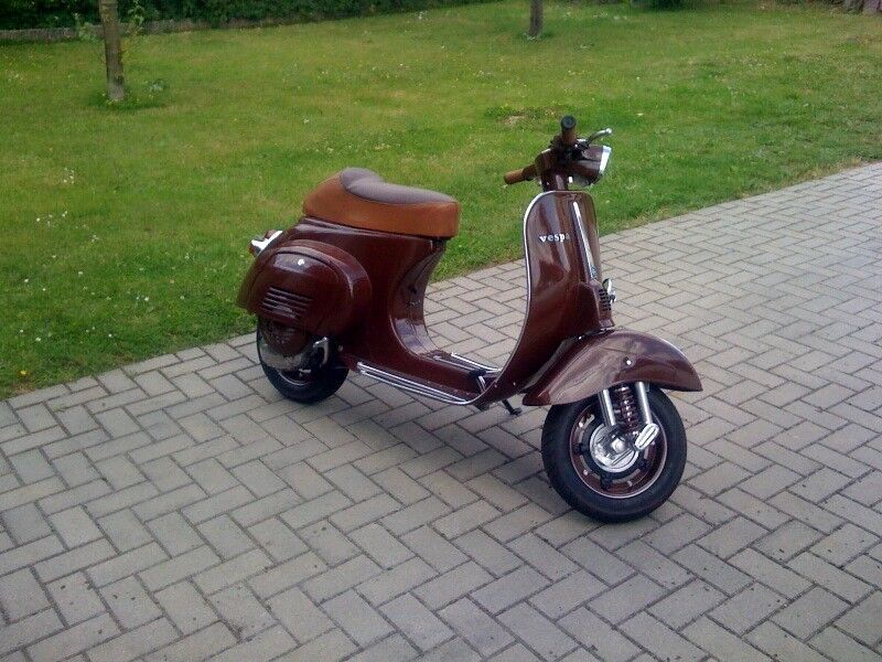

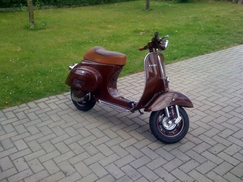

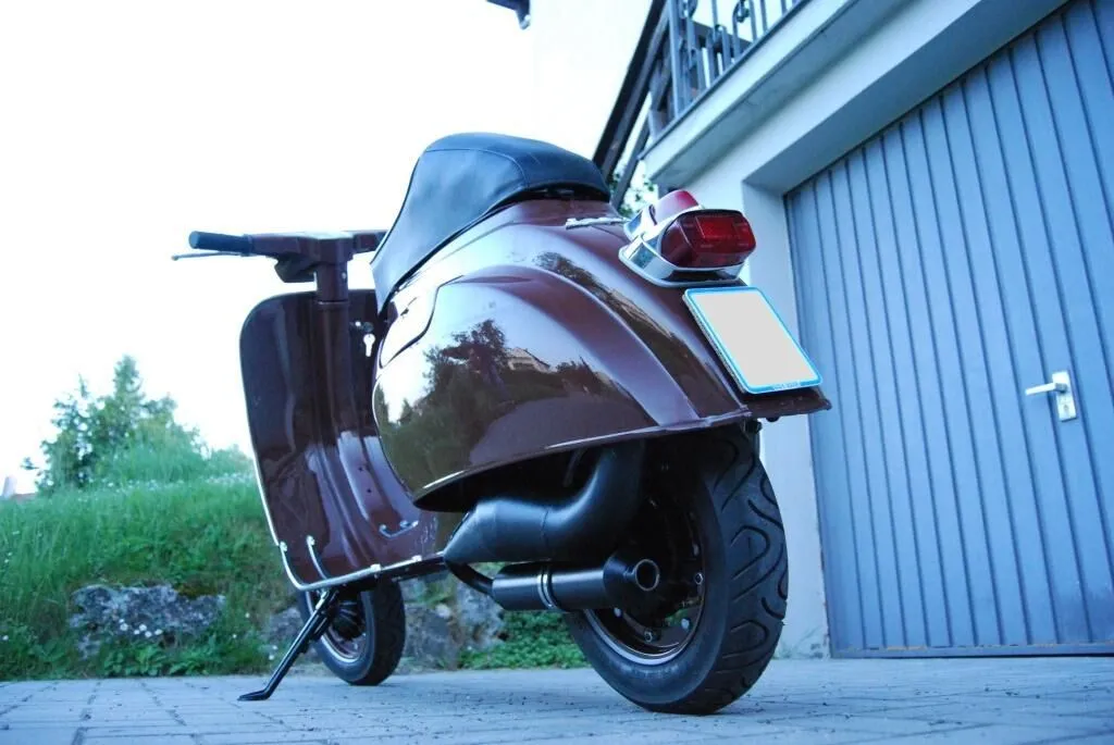

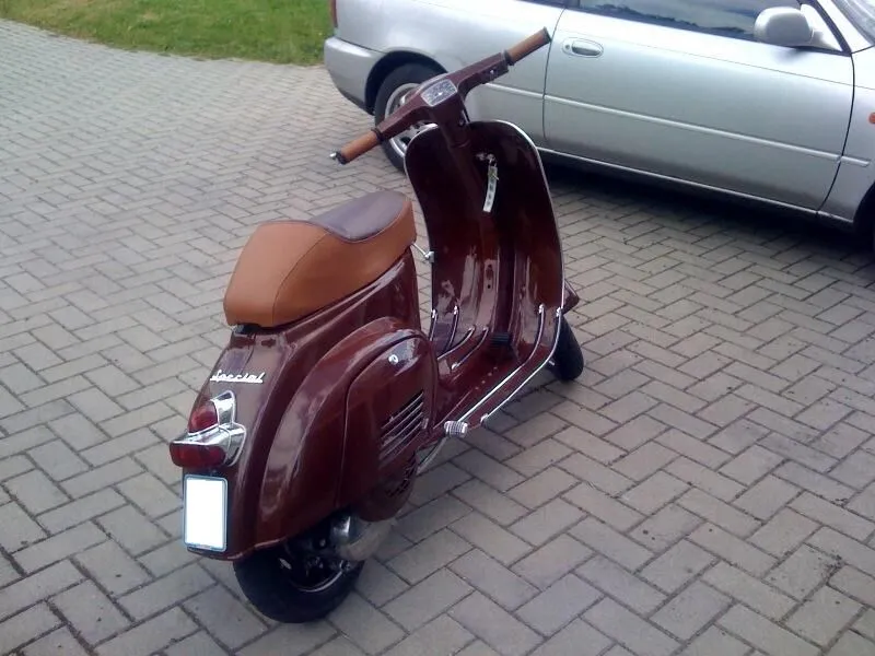

    Jetzt is´se endlich fertig. Sitzbank und Griffe hab ich mir vom Sattler noch beziehen lassen. Die Standardbraunen Sitzbänke die es im Handel zu kaufen gibt, waren zwar nett haben mich aber net absolut überzeugt.
    So Leute, hoffe euch gefällt meine Reuse.
    grüße scanlin
  • du bist doch voreingenommen :thumbup:
    ne gefällt mir auch. ICH würde nicht unbedingt damit fahren wollen und aber sie sieht klasse aus!!mal was andres!
    gruß

  • Sehr löblicher Karrosseriebauer :thumbup:
    Das möchte ich auch gerne wissen, wie er den Rahmen wieder gerichtet hat und was er dafür genommen hat.
    Wenn er das wirklich wieder "nur gerichtet" hat, kann er sich ratzfatz ein Namen machen...

  • Ich sag euch dass man das Ding in Live am liebsten Abschlecken würde, weil man meint es sei Schokolade PORNO
    sieht auch schon auf den fotos echt mal "zum reinbeißen" aus. sehr hübsch! :D
    edit fragt, ob's die auch mit ganzen haselnüssen gibt!?

    werd bei Gelegenheit noch mal fragen wie er den Knick rausgemacht hat. So wie ich´s verstanden hab, rausgezogen und die restliche Unebenheiten gespachtelt.

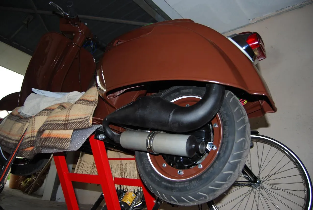

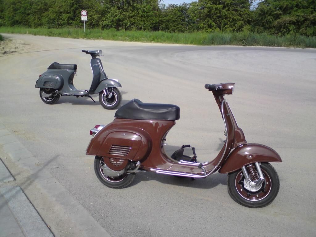

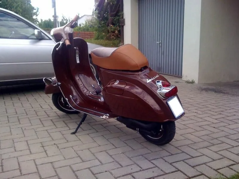

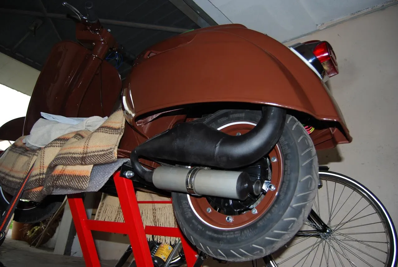

  • finde ich auch interresant den auspuff... her mit den daten

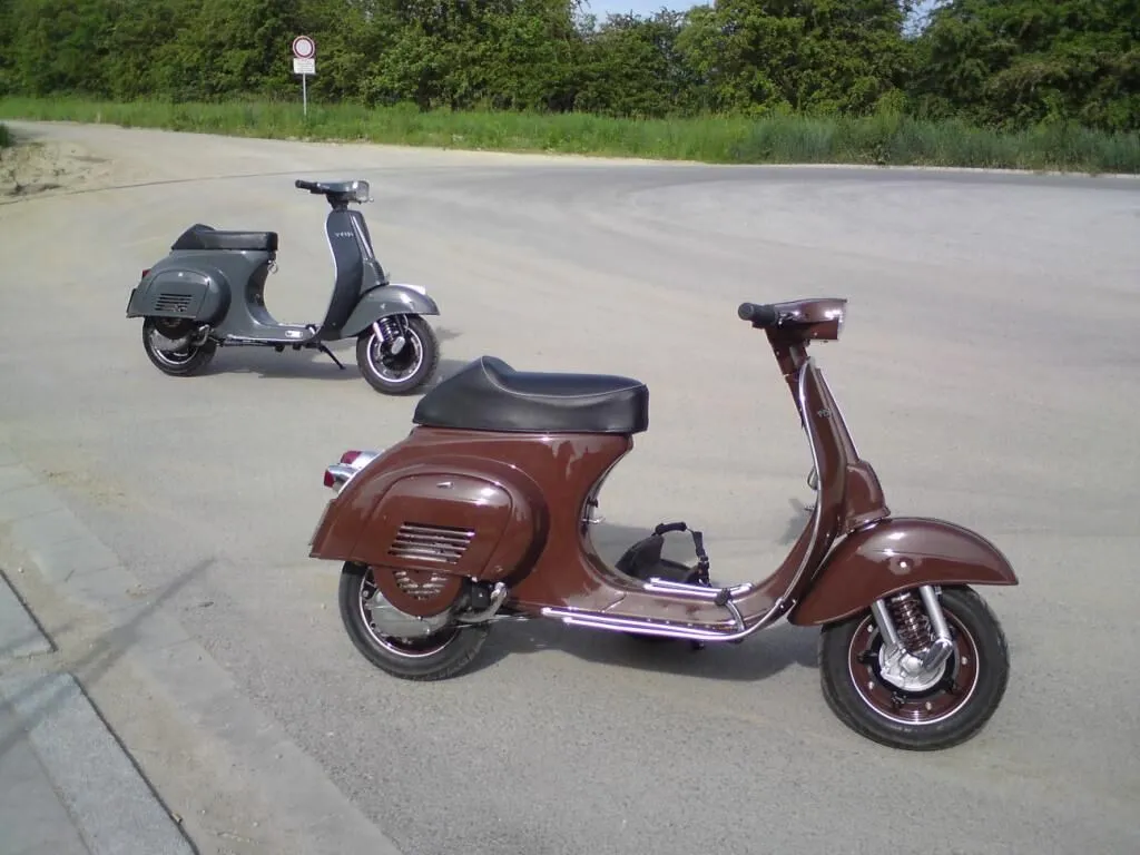

  • Ich Antworte ez einfach mal fürn Scanlin: Ja es ist der Polini EVO mit schwarz lackierter Endhülse, und ja Seitfachtauglich.
    Macht echt ein schönes Knattern und sieht auch gut aus. Mir taugt es jedes mal wenn er vor mir herfährt und mal ein wenig das Ding drehen lässt.

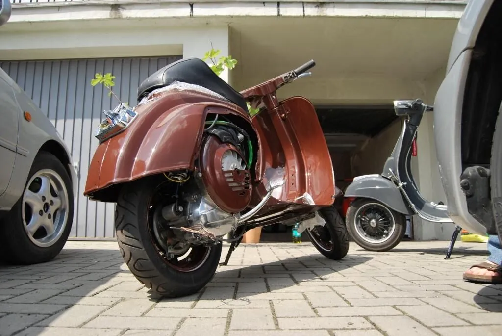

    So sah er noch unlackiert aus.

    ganz ehrlich, die Angst hatte ich auch. Hatte vorher mal ne PK gesehen die wirklich kackbraun war, dazu auch noch matt was den Effekt natürlich noch verstärkte. Aber bei mir hat´s wirklich geklappt.
    Und wie label schon sagte ist´s ein Polini Evo. Absolut Seitenfach tauglich, was mir sehr wichtig war.
    Das Rücklicht ist halt ein schöner BlengBleng Effekt zum braun, auch wenn´s net original und besonders klein ist. Dachte mir aber was soll´s, das Original Spezial Rücklicht is auch ein riesen Teil.
