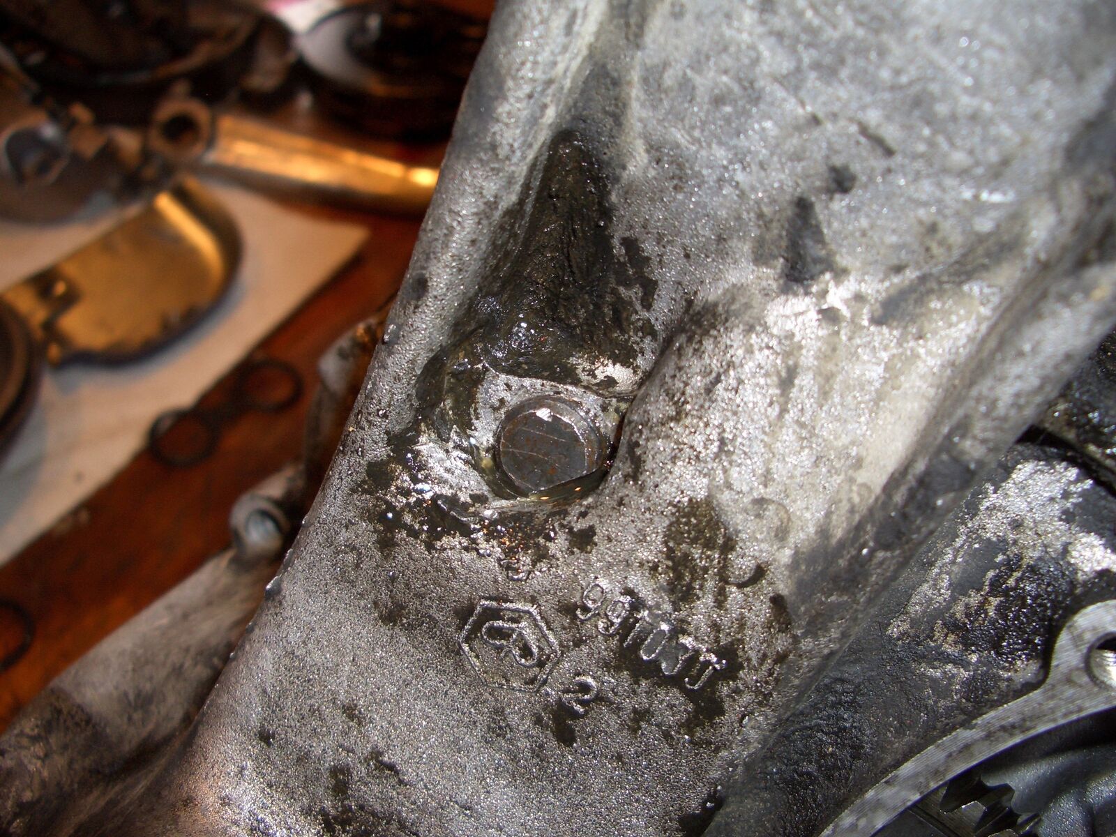

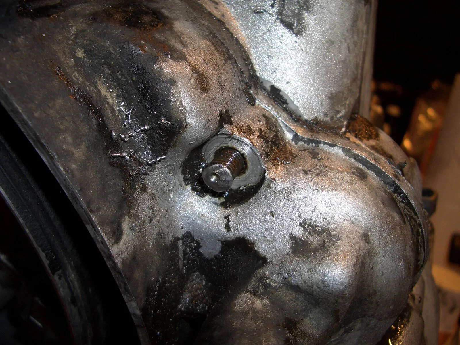

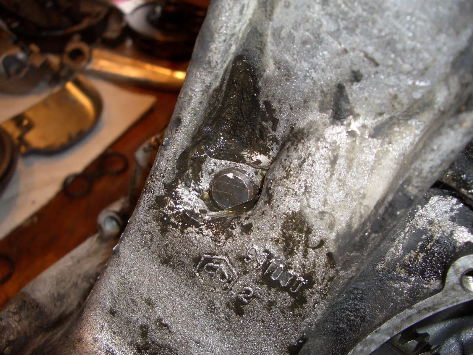

    ....schau mal, dass ist die Schraube um die es geht. (von beiden Seiten)
    Hab das ein paar Beiträge vorher schonmal gezeigt.
    Und zu der kommt man nicht hin, ausser mit dem Dremel.
    Einfach das plattgehauene Gewinde abfräsen, Compadre :thumbup:

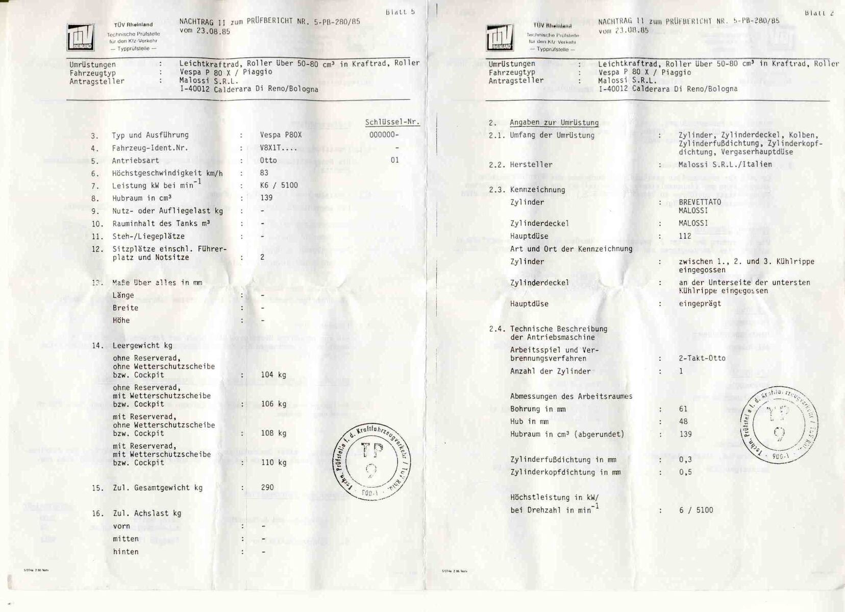

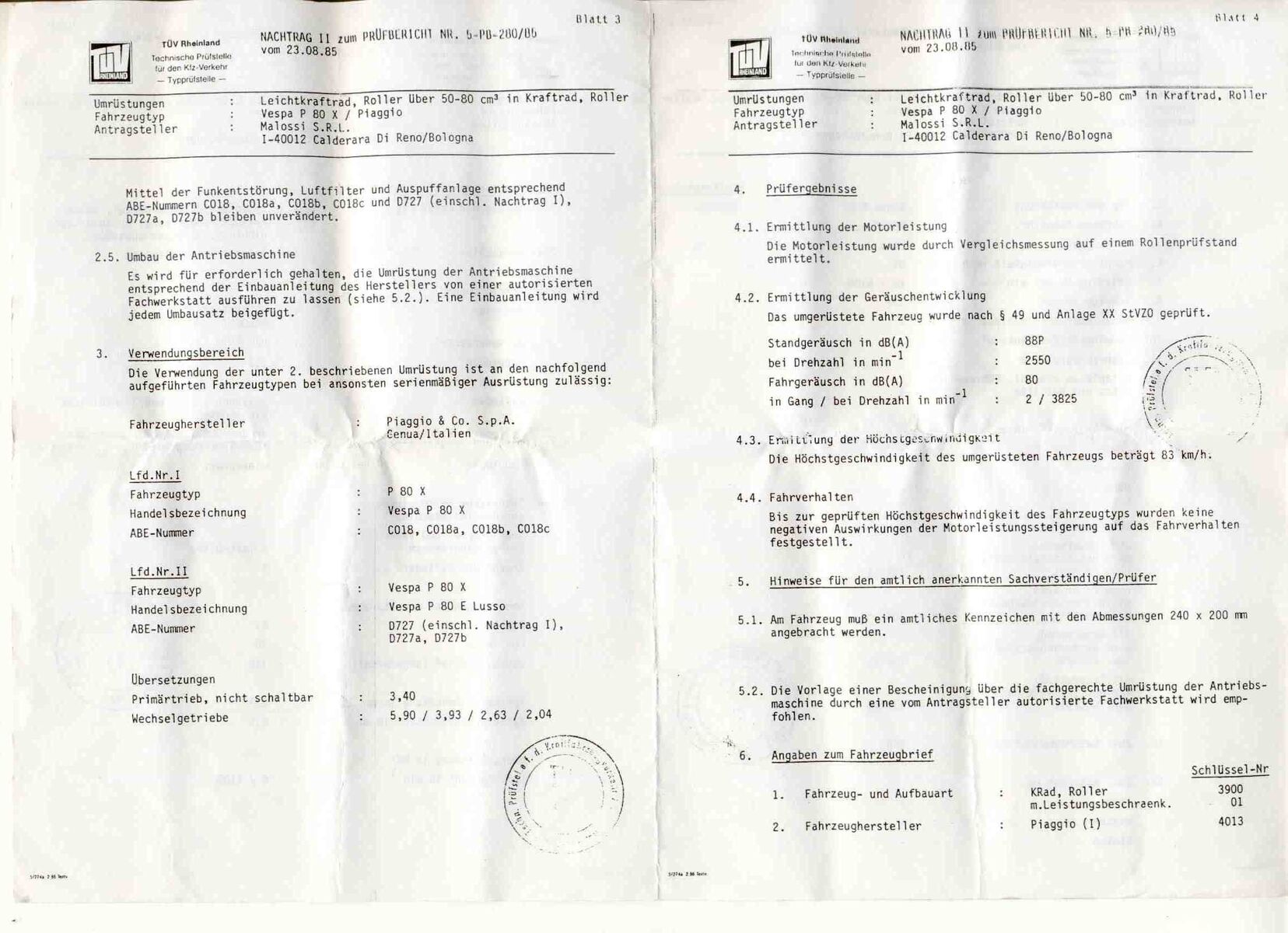

    ich werde auf Malossi 139ccm umbauen.
    Dafür brauche ich ein TÜV Gutachten.
    Wer kann mir sowas zuschicken?
    Ist das das richtige??
    Also das nehmen und dann ab zum TÜV mit der Vespa und eintragen lassen?
    Was muss noch am Motor gemacht werden, damit der Malossi 139ccm in mein PX80 alt Gehäuse passt?

    • #126
    Vergiss es! Jeder Prüfer muß alles was er einträgt selbst verantworten. Das heisst du kannst dem Prüfer deines Vertrauen zwar vorschlagen das er den Zyli bei dir einträgt, weil einer seiner Kollegen das auch schon mal gemacht hat, verpfichten tut ihn das aber zu nichts. Im allgemeinen gilt das so ein Weg gut vorbereitet werden sollte. Such dir einen Prüfer der Kenntnis von der Materie und/oder Interesse und Spass an der Sache hat. Sprich einen Termin ab oder frag' nach wann nicht so viel los ist, solche Sachen brauchen im Zweifel Zeit. Und bleib immer freuundlich und bewahre die Ruhe. Wie schon gesagt: Nur weil ein Prüfer das mal gemacht hat heisst das noch längst nicht das das jeder macht!

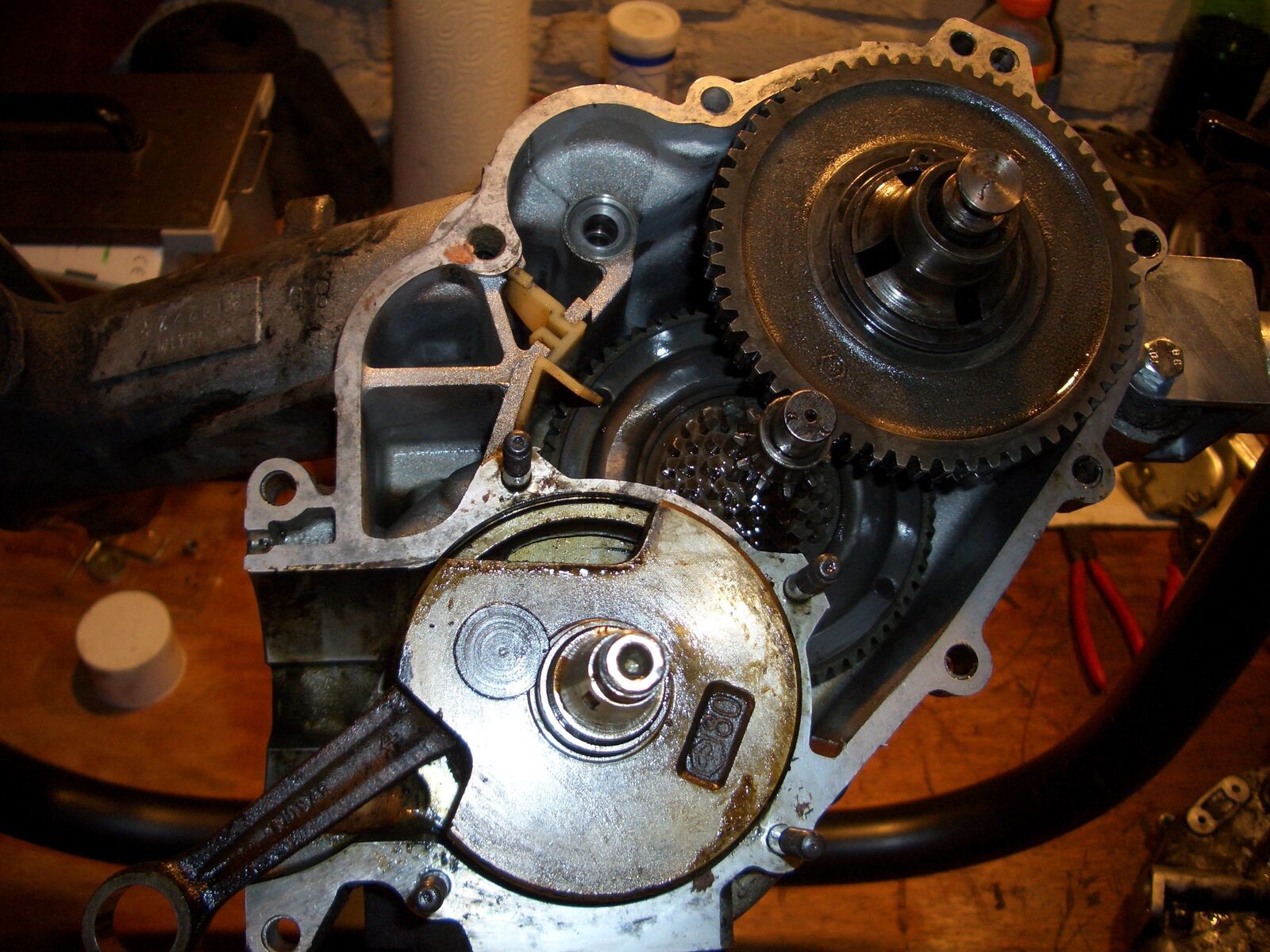

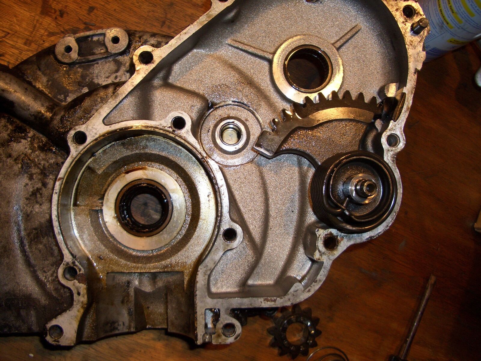

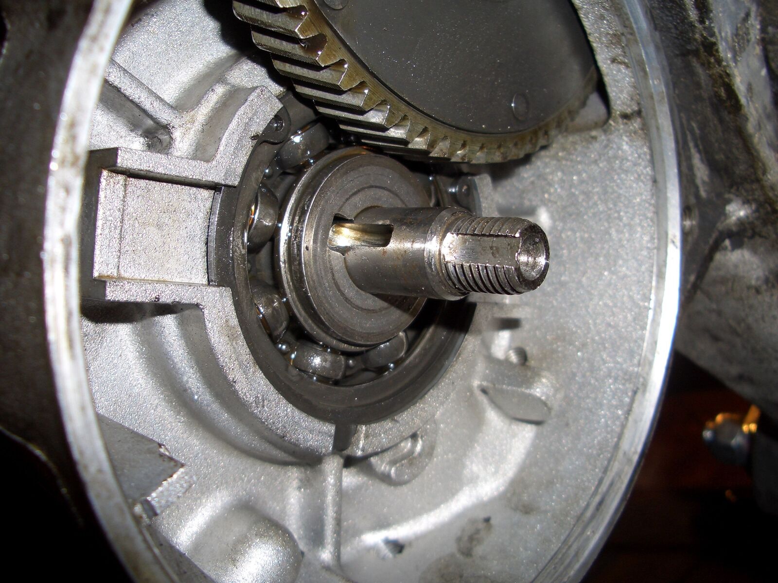

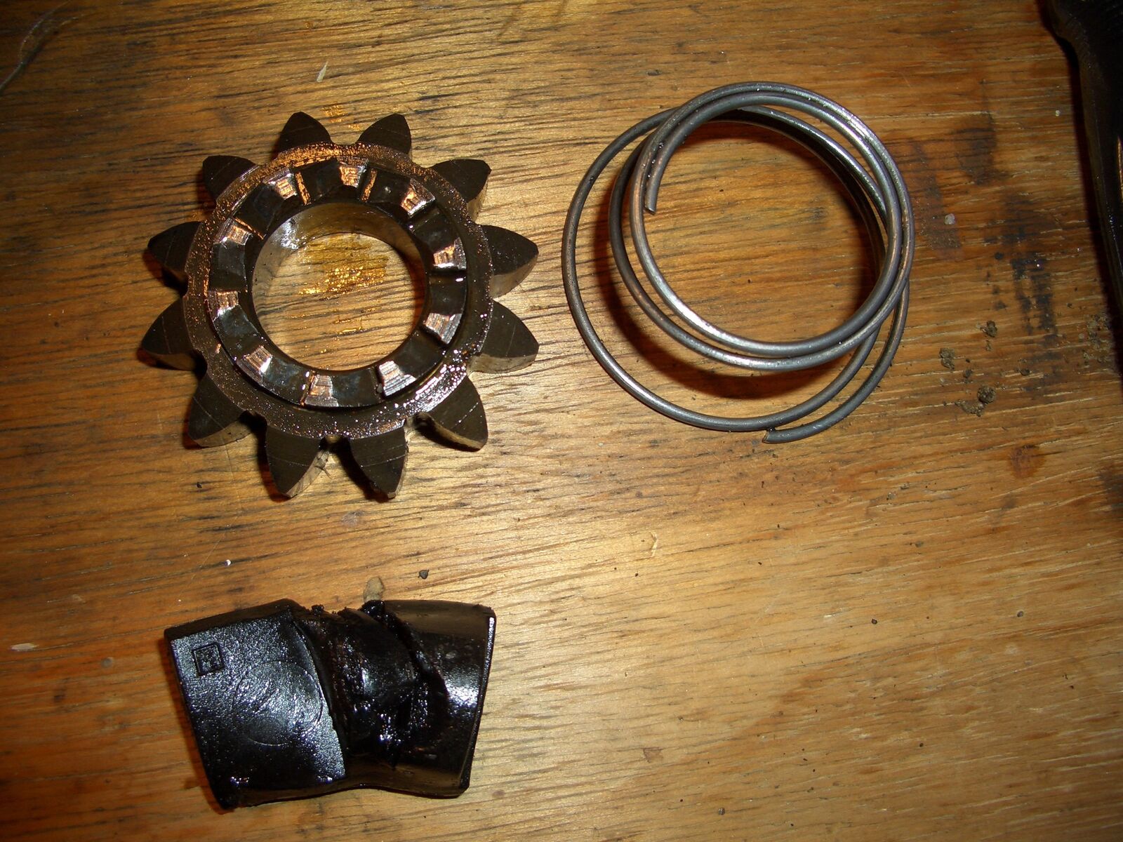

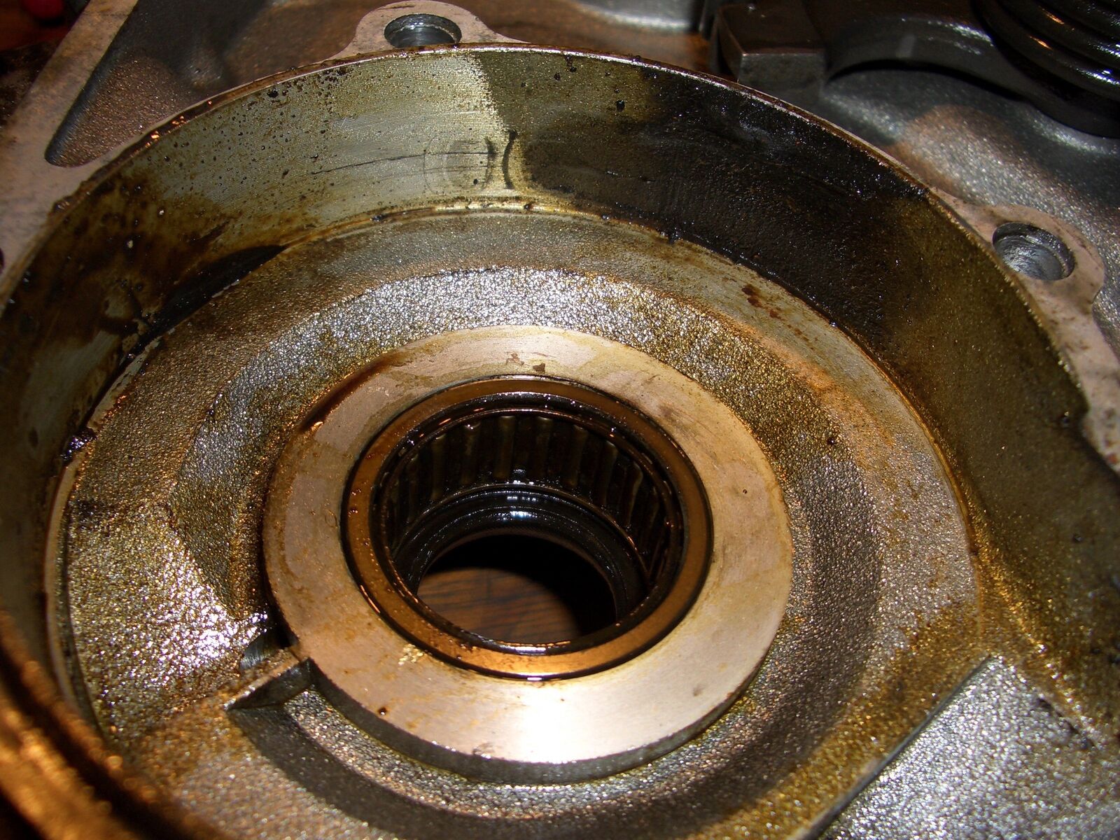

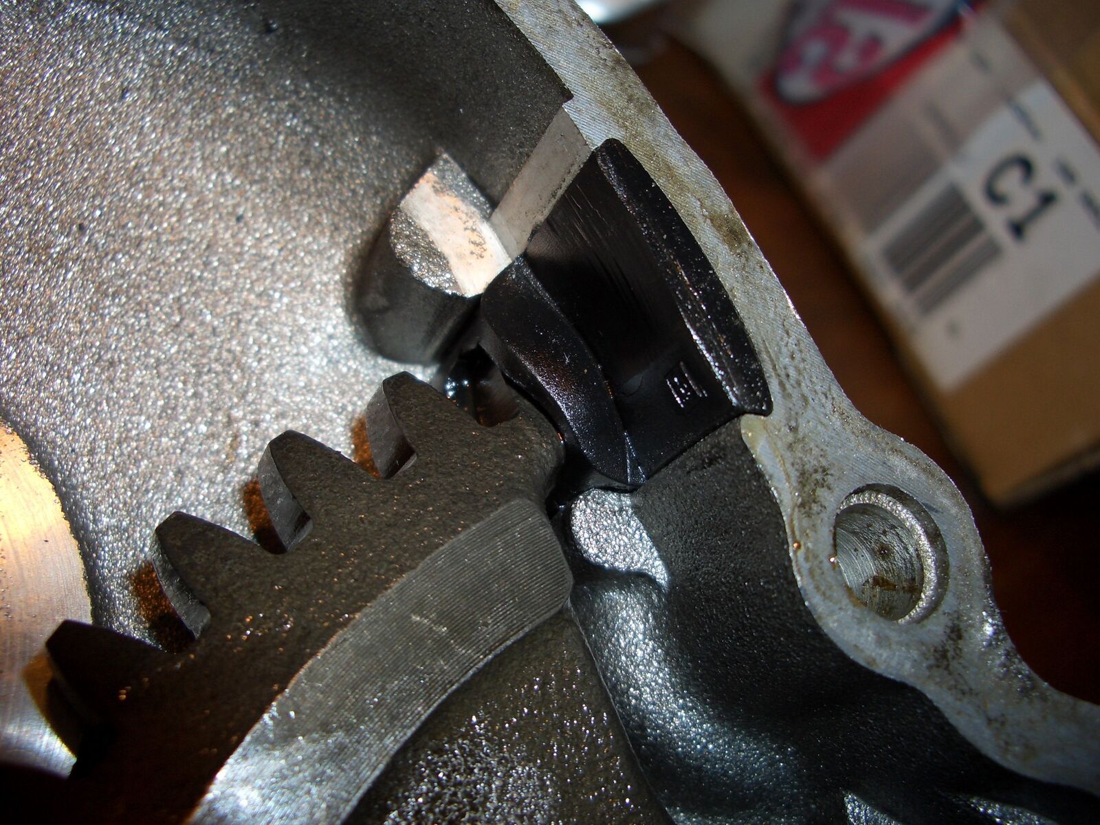

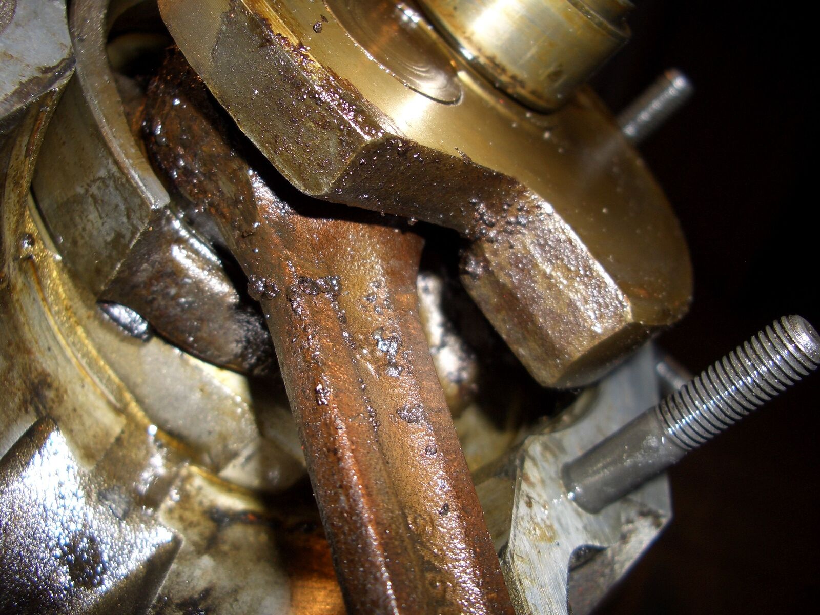

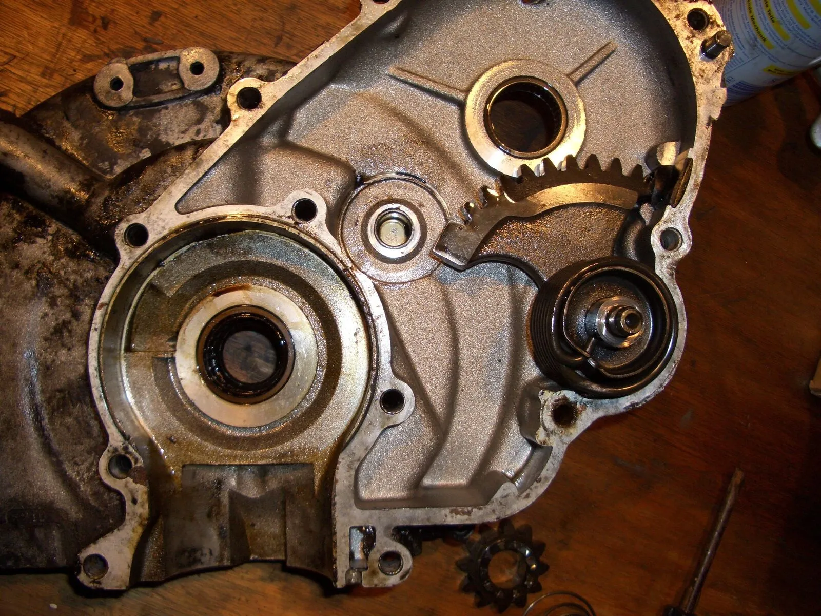

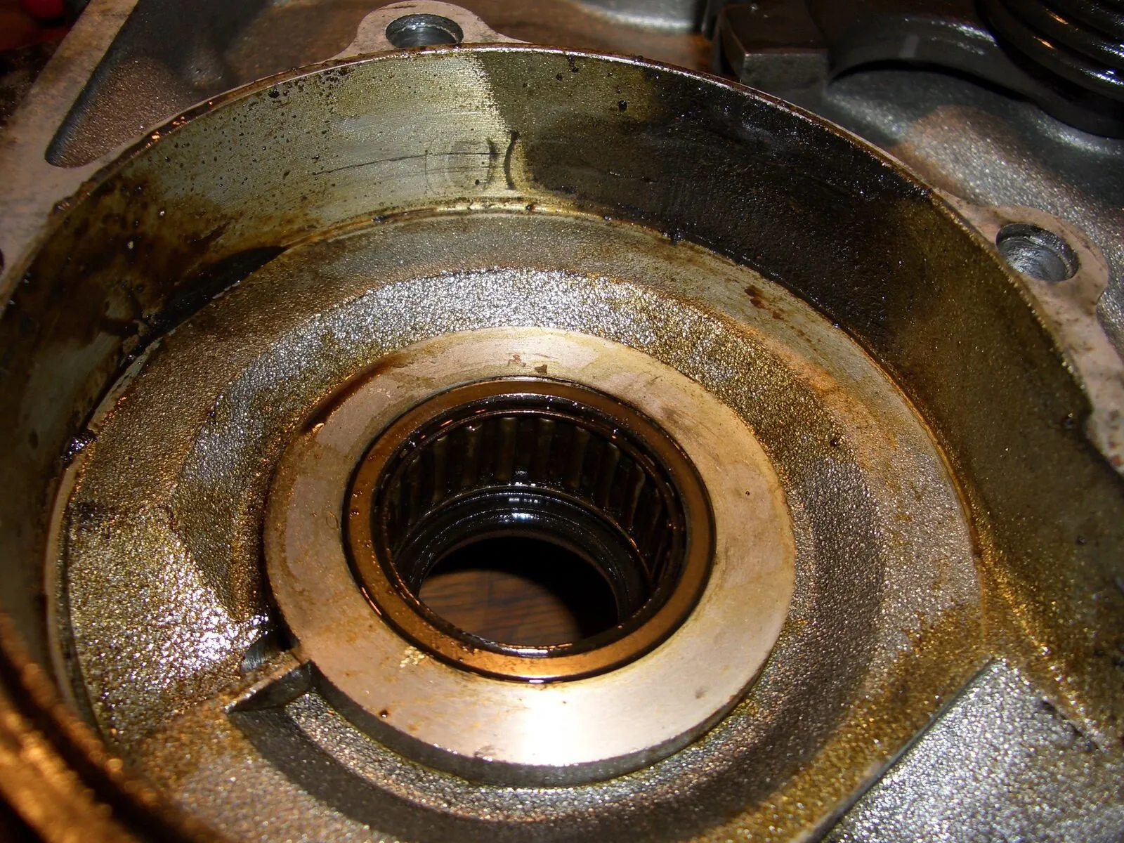

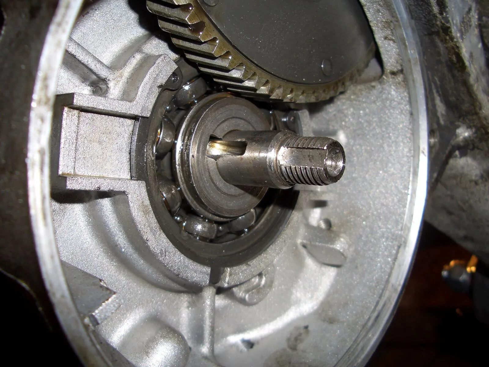

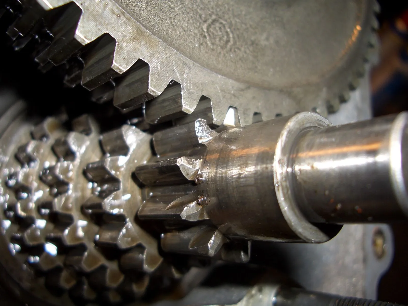

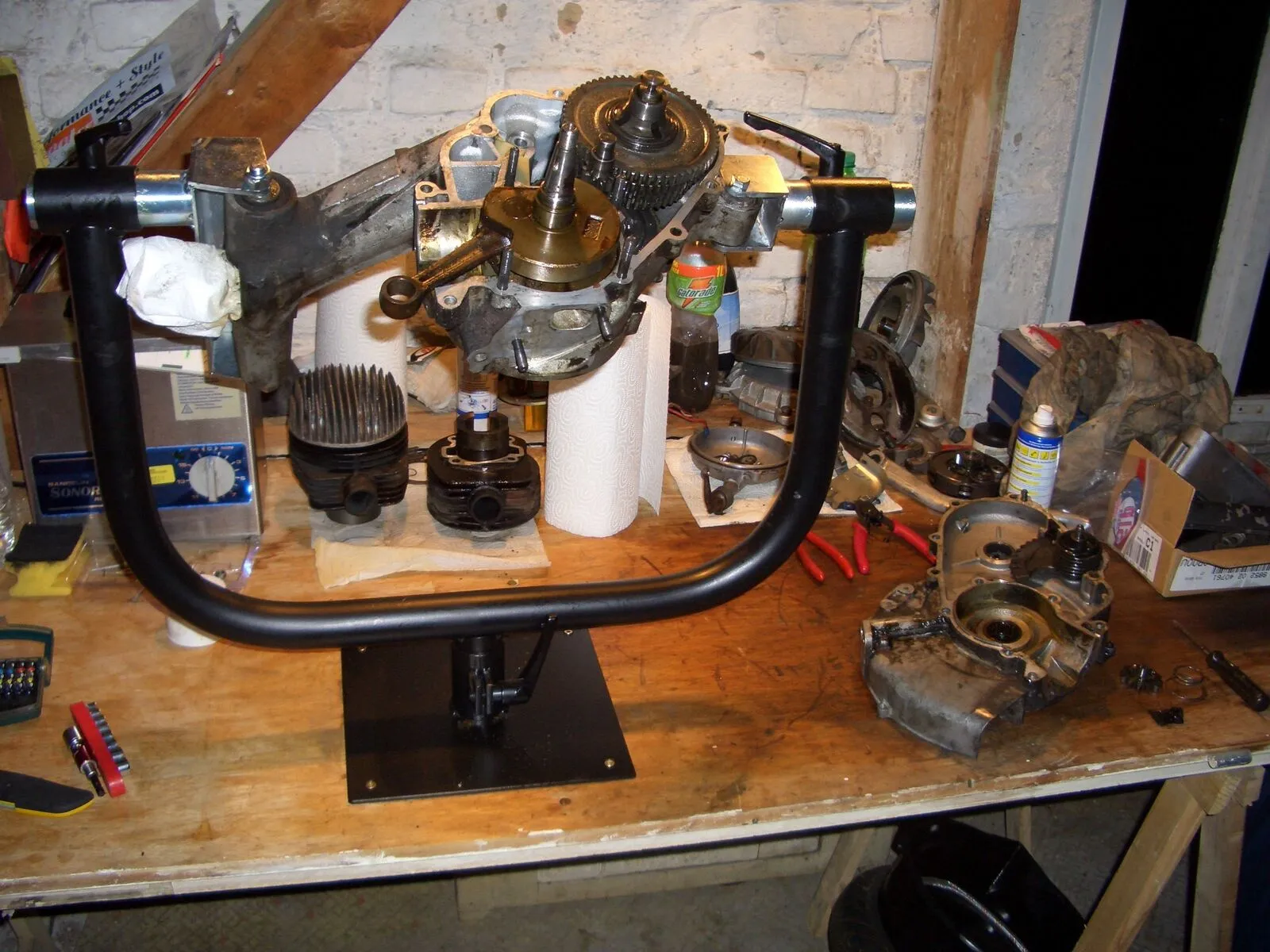

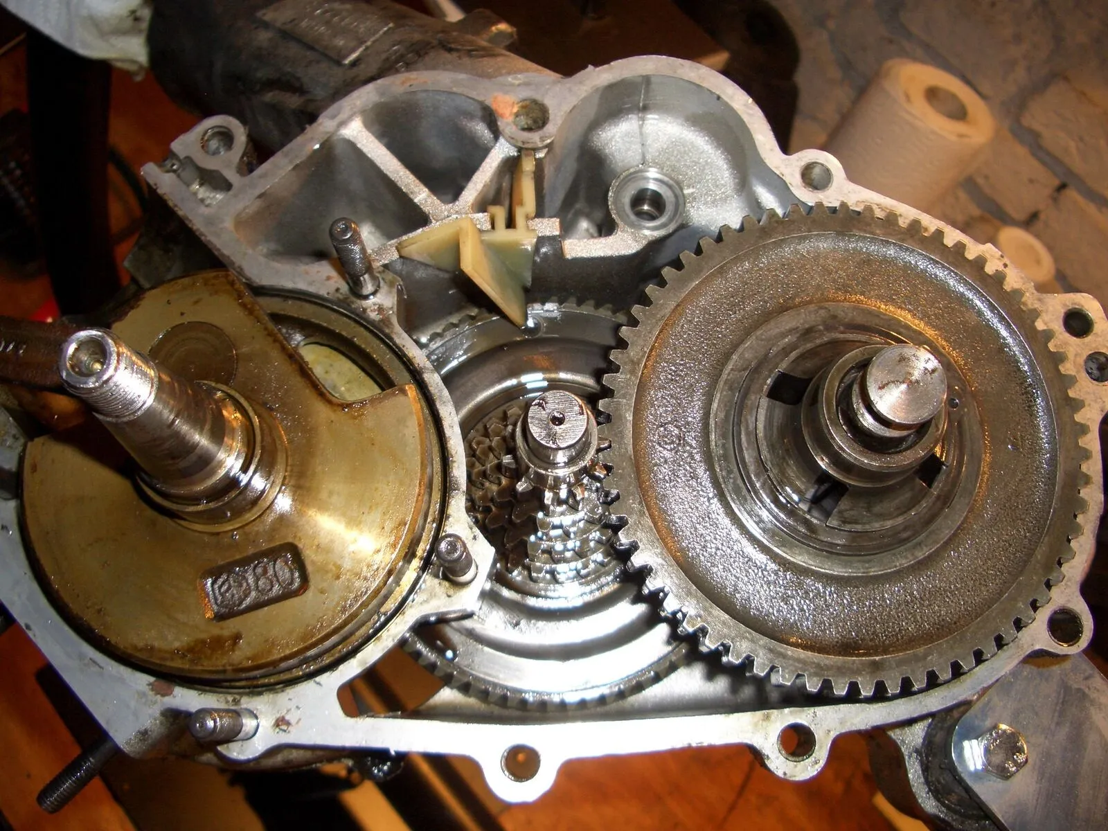

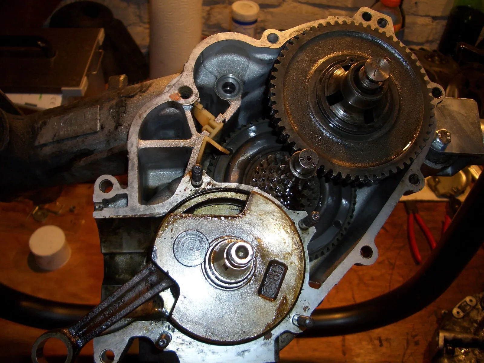

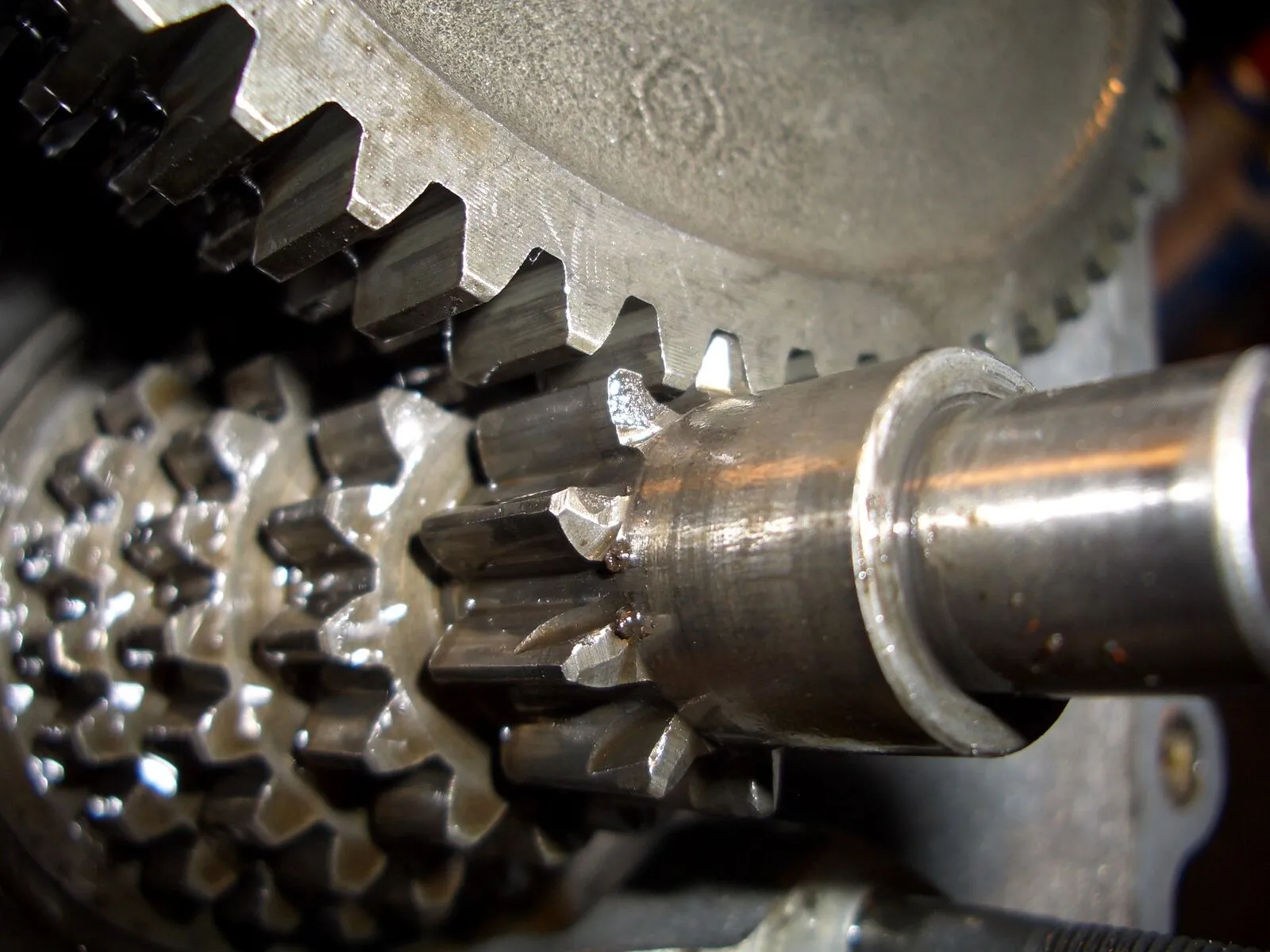

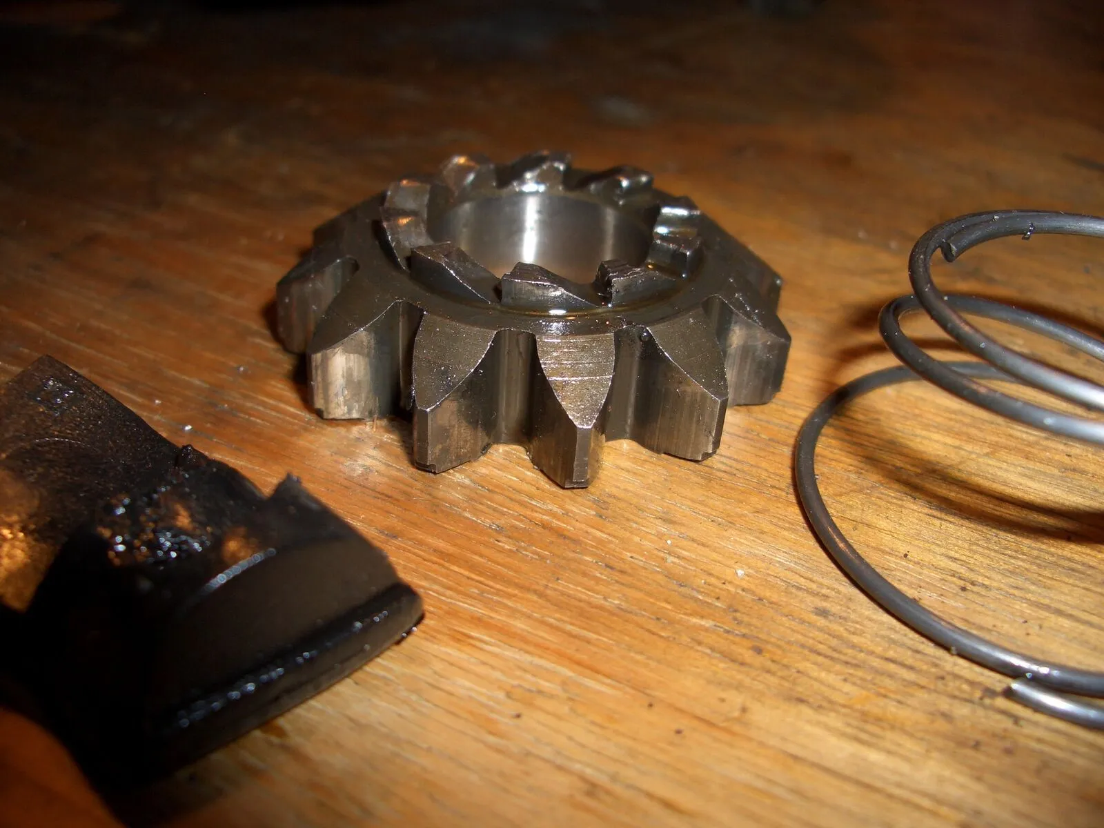

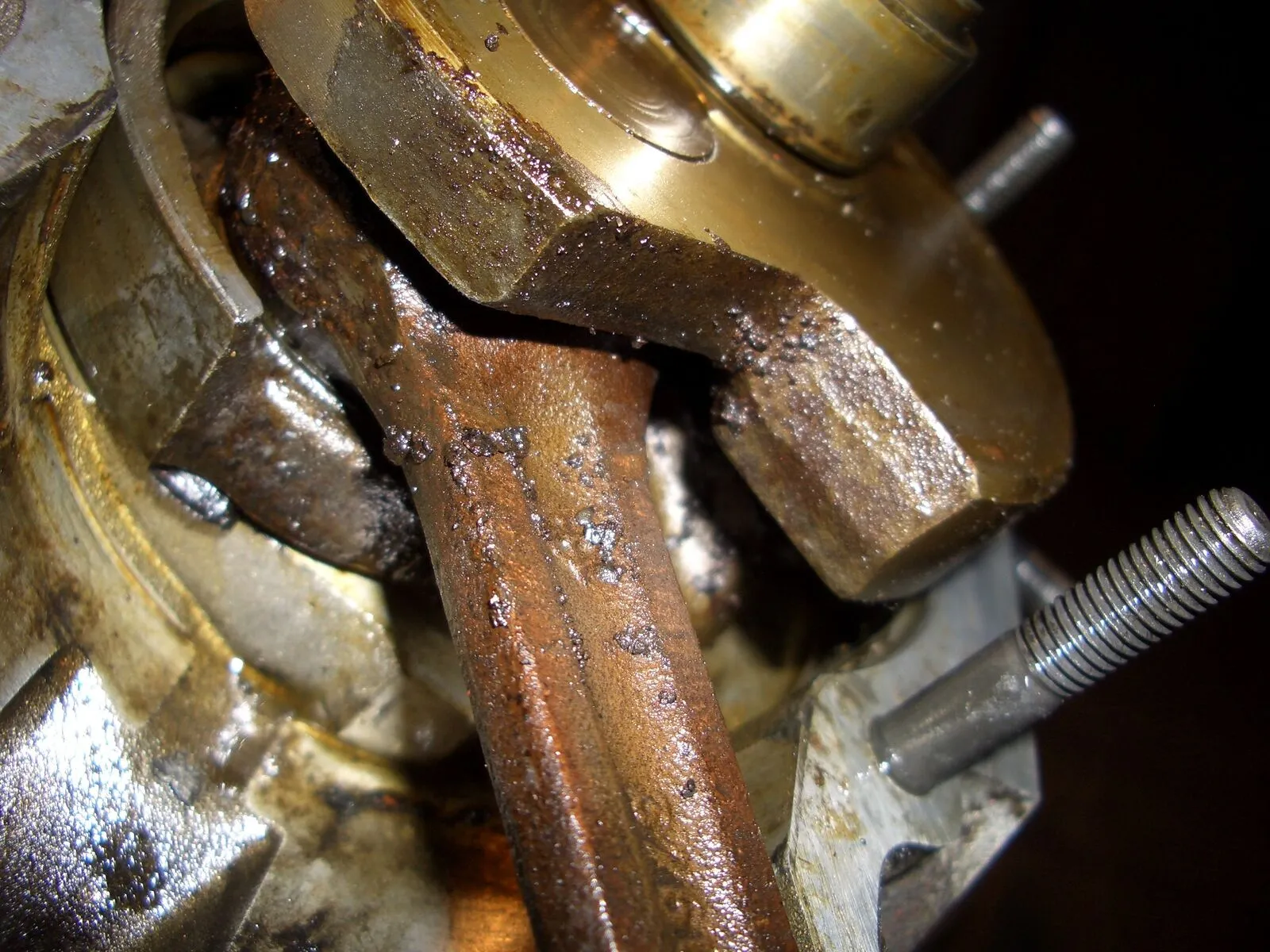

    So, der Motor ist endlich gespalten.
    Hier mal ein paar Bilder direkt nach dem Spalten:
    Könnt Ihr mir bitte sagen, ob irgendwas ausgetauscht werden sollte?
    Ich brauche einfach Eure Erfahrung. Ich möchte den Motor topfit wieder aufbauen (Lager, Wellendichtringe, usw.).
    • March 26, 2010 at 22:49
    • #128
    Grundsätzlich kann man da anhand der Fotos wenig zu sagen. Lager, Wellendichtringe und Schaltkreuz sollten bei so einer Aktion auf jeden Fall getauscht werden. In deinem speziellen Fall sind auch die Anschlaggummis fürs Kickstarterritzel durch. Das Kickstarterritzel selbst würde ich nicht tauschen, sieht noch gut aus und die aktuelle erhältlichen Nachbauten haben oftmals das Problem, dass sie auf der Welle fressen, wodurch der Kickstarter in einem unpassenden Moment nach unten gerissen wird und dich vom fahrenden Roller hebelt und/oder das Motorgehäuse bei der Gelegenheit an dieser Stelle bricht. Schau ob die Abdeckscheiben am großen Primärrad noch fest vernietet sind und die Ruckdämpferfedern nicht gebrochen sind (wenn sie gebrochen sind, hört man ein Rasseln, wenn der ausgebaute "Tannenbaum" geschüttelt wird). Achtung beim Ausbau des Tannenbaums nach Lösen der Mutter außen am Motorgehäuse unterhalb des Kupplungsdeckels, da fallen dir 20 (glaube ich bei PX 80) lose Nadeln vom entsprechenden Lager entgegen, die mit Fett als Kleber wieder eingesetzt werden.

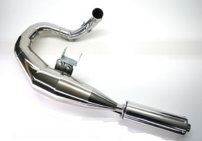

    Zudem würde ich den Auspuff nehmen:
    Hat in einem alten GSF-Test als bester abgeschnitten. Der Preis ist spitze!

    ich werde das Angebotspaket von PXTom nehmen inkl. Malossi 139ccm.
    Der Auspuff ist aber teurer wie der ScootRE Puff und ich denke auf einem Malossi 139 ist der Unterschied nicht zu merken, oder doch?

    Ich bin den Malle 6500Km nur Vollgas gefahren auf dem originalen 20/20SI 108HD mit 21Zahn Original Kupplung und Sito Plus lief laut Gps 95Kmh. St Tropez und zurück 2500Km in einer Woche ohne Irgendwelche Probleme! Ich würde ihn immer wieder Kaufen! Mit dem Gutachten das ich dir gemailt habe konnte ich den Zylinder für schlappe 35eur glaub ich ganz easy eintragen!22 Zahn Kupplung hab ich auch probiert war aber zu lang für den Sito eventuell auf dem andern Pot aber bei mir lief die 21 wesentlich besser! Mfg

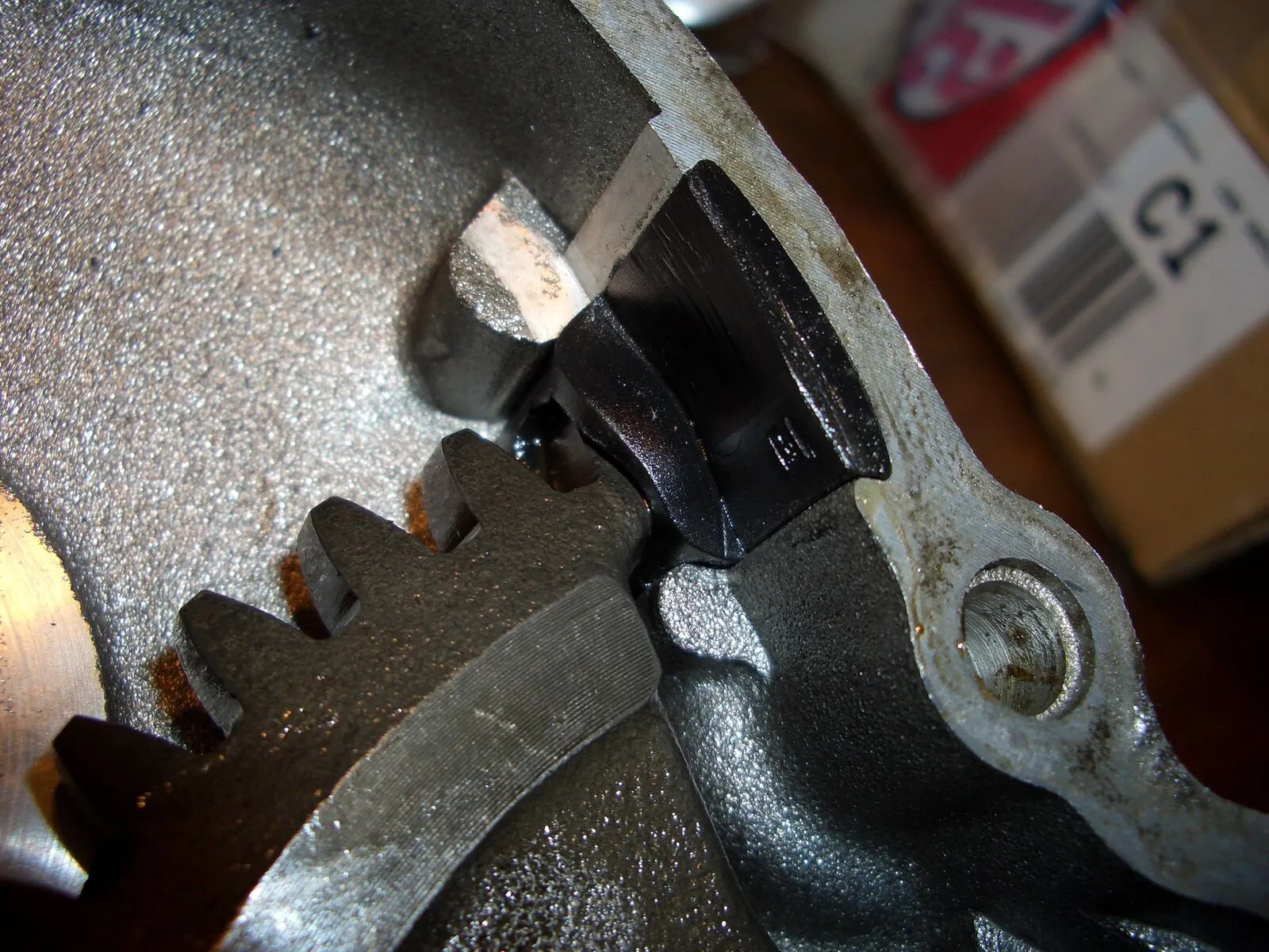

    okidoki,
    also, wer hat sich die Bilder noch angeschaut und irgendwelche Schäden bemerkt?
    Ich brauche da Eure Hilfe, da ich neu in der LF Fraktion bin.
    Ich möchte den Motor top aufbauen!
