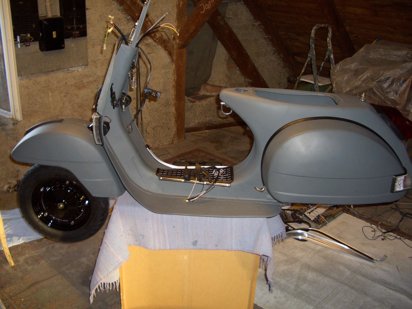

    Hier mal wieder ein paar Bilder vom Fortschritt.
    Kabelbaum und Züge sind alle drin.
    Rücklicht, Aussenverschlüsse montiert.
    Ist bisher alles richtig in den Rahmen gezogen?

    So, hab mal wieder ein paar Bilder vom Fortschritt!
    Wer jetzt sagt: "Ihhh die hat ja Beulen, die hättest Du aber rausmachen können!" , dem sei gesagt, dass diese PX 30 Jahre auf dem Buckel hat und daher auch Beulen haben darf.
    Ich habe das extra so gemacht.
    Technisch ist alles getauscht worden, was defekt und ausgenudelt war.
    Ansonsten versuche ich alle alten Teile wieder aufzubereiten (Gummis, Schrauben, Halter, usw....)
    Ich such noch nen Namen: Brantho-Bomber (nach dem Farbenhersteller), Brantho-Fud,...., vielleicht wisst Ihr ja noch was :D
