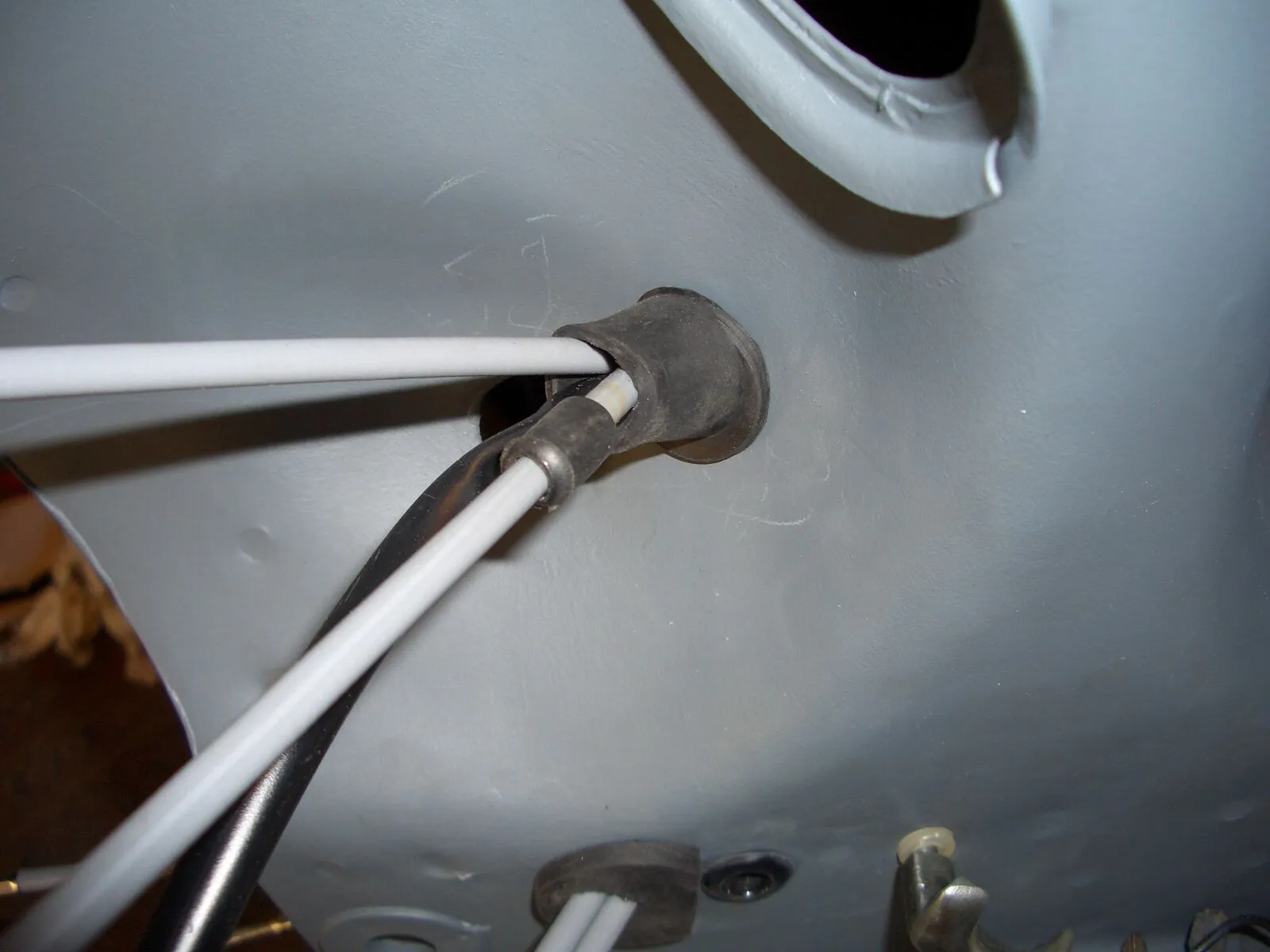

    Hier mal wieder ein paar Bilder vom Fortschritt.
    Kabelbaum und Züge sind alle drin.
    Rücklicht, Aussenverschlüsse montiert.
    Ist bisher alles richtig in den Rahmen gezogen?
    Mein Polrad (das ohne Kranz) passte aufeinmal doch auf meinen Konus und liess sich auch festschrauben. Keine Ahnung wieso das vorher nicht ging...
