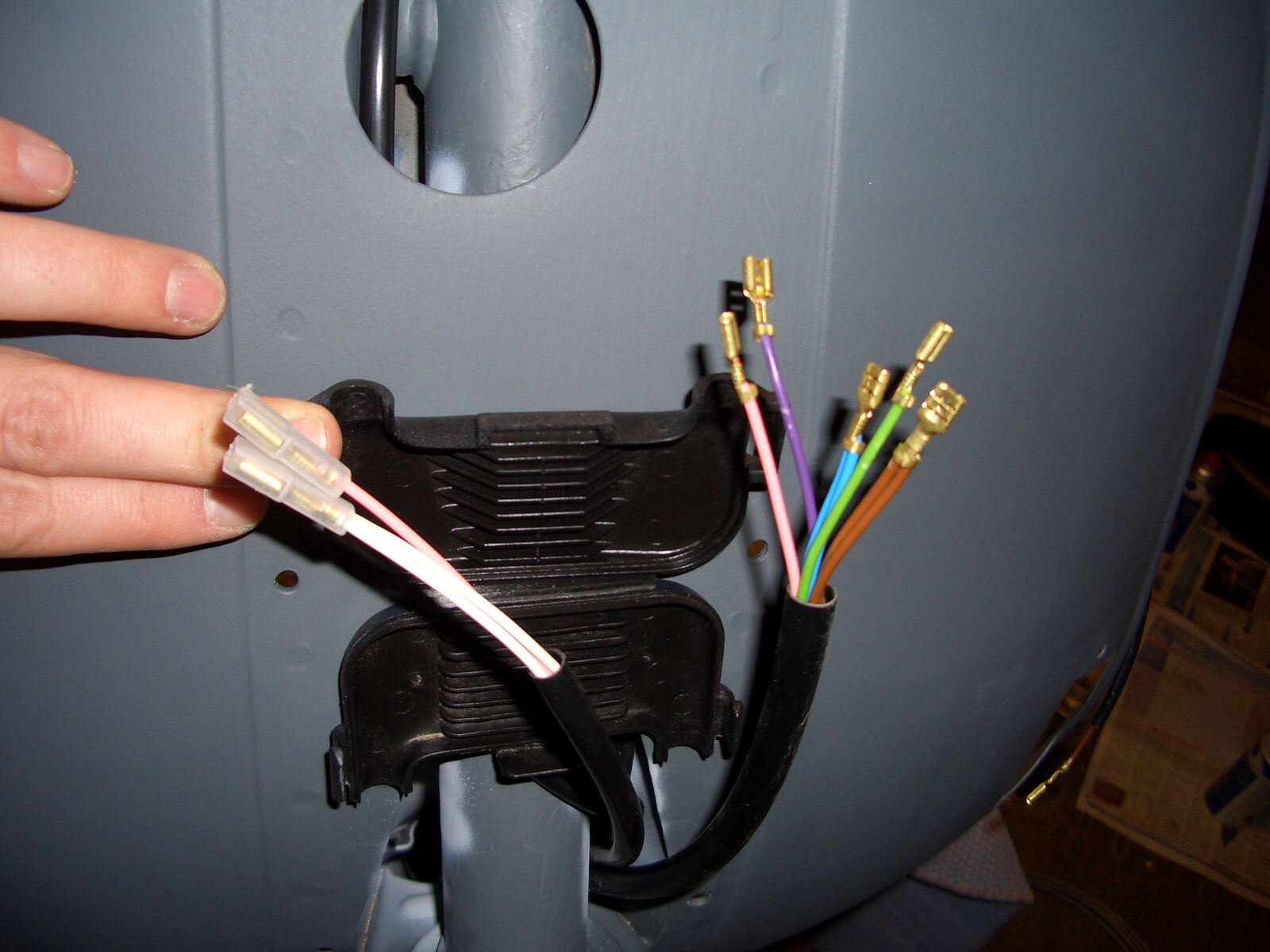

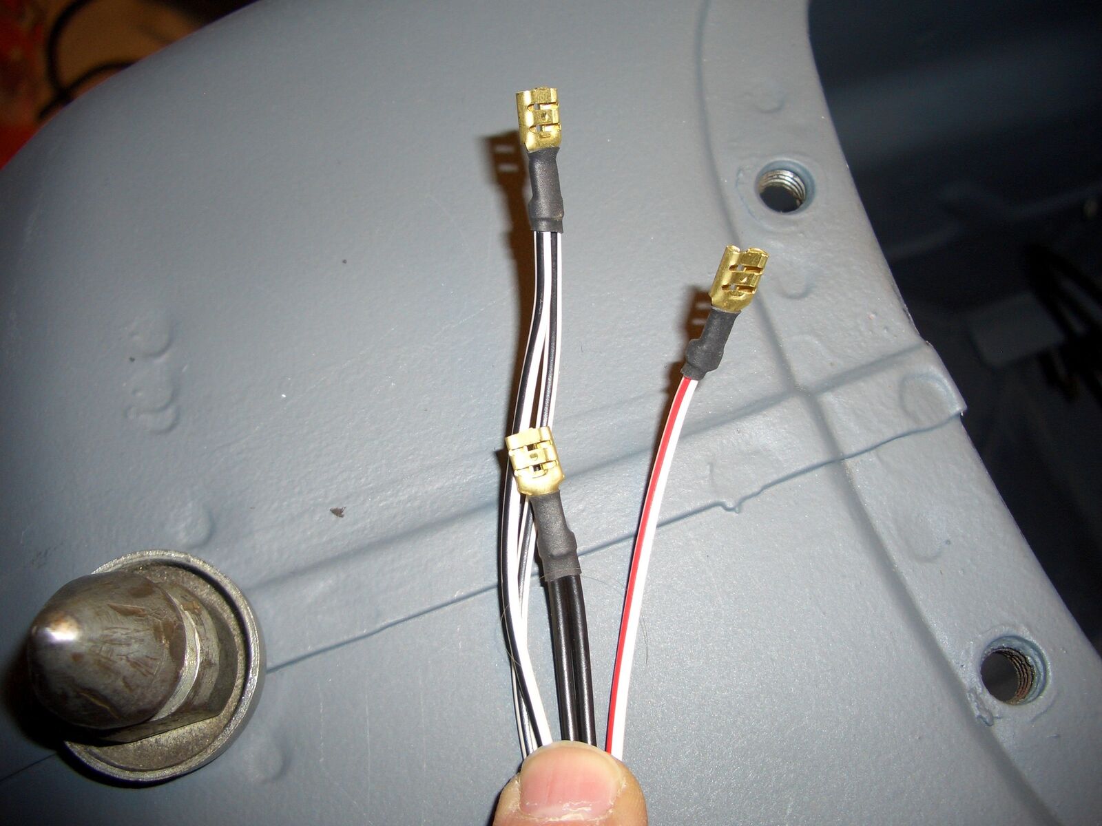

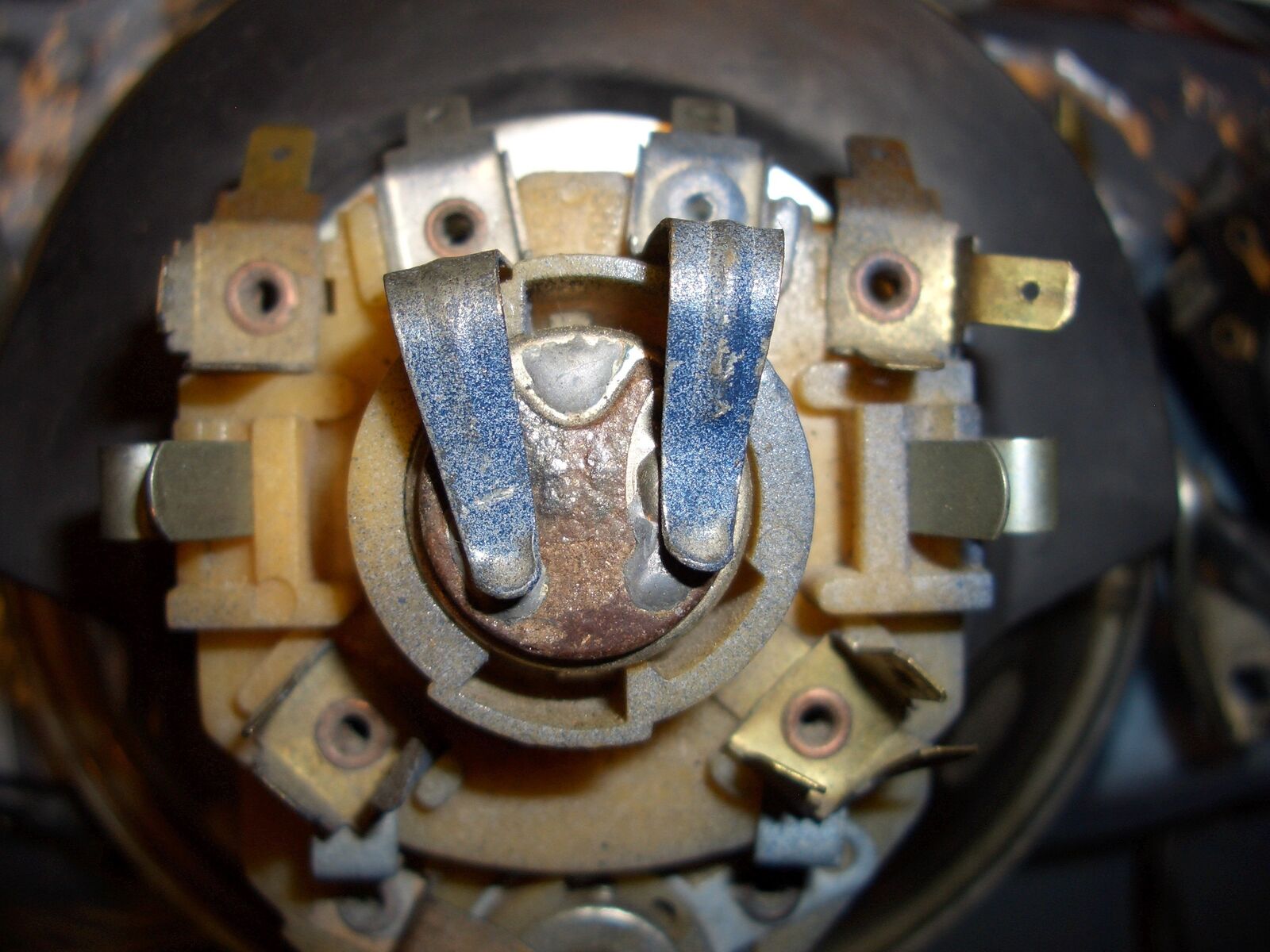

    Elektrik:
    Supergau! Meine externe Festplatte mit meinen Fotos vor der Zerlegung ist kaputt und die Daten zerstört!
    Ist echt zum kotzen!
    Jetzt tue ich mir natürlich mit der neuen Verkabelung dementsprechend schwer ohne Vorlage.

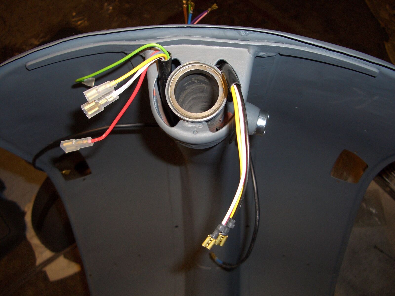

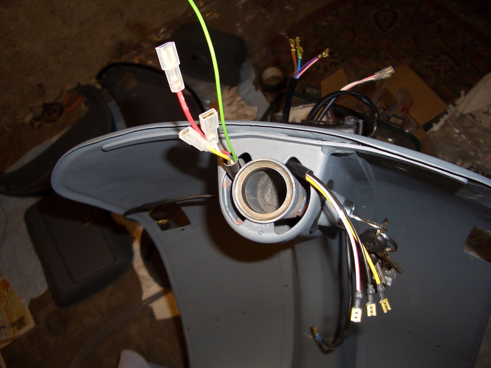

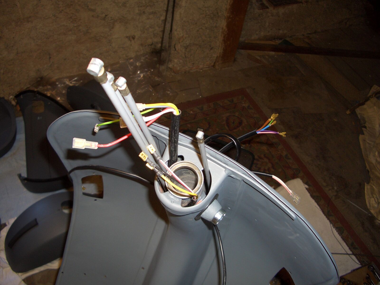

    Ich habe mal alles fotographiert was aus meinem Lenksäule kommt.
    Vielleicht kann mir jemand helfen?
    Kabelkästchen vorne: Was gehört da von Lenkerseite hin?
    Lenksäule: Stimmen die Ausgänge wo die Kabel rausschauen?
    Scheinwerfer: Was gehört wohin an meinen Scheinwerfer?
    Zündschloss: Wo gehört welches Kabel hin?
    Verbindungskabel Lenkkopf: Wo gehört was hin?

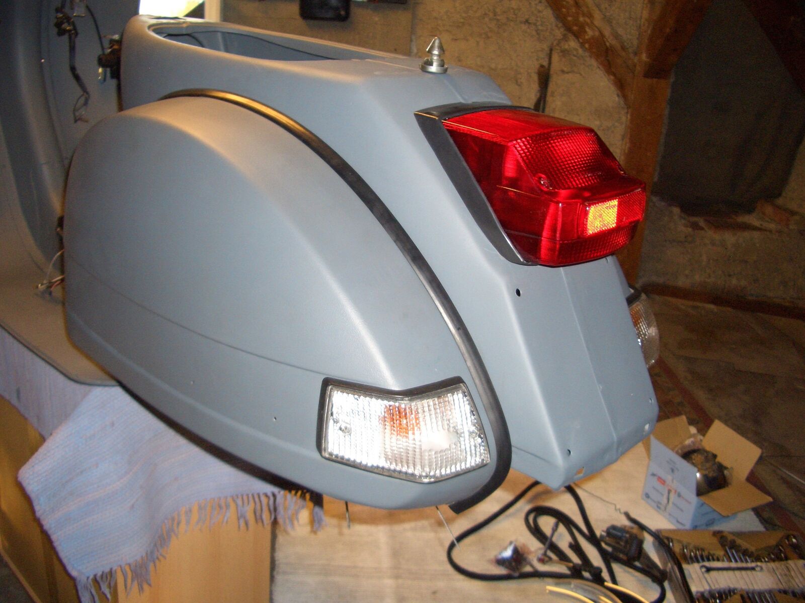

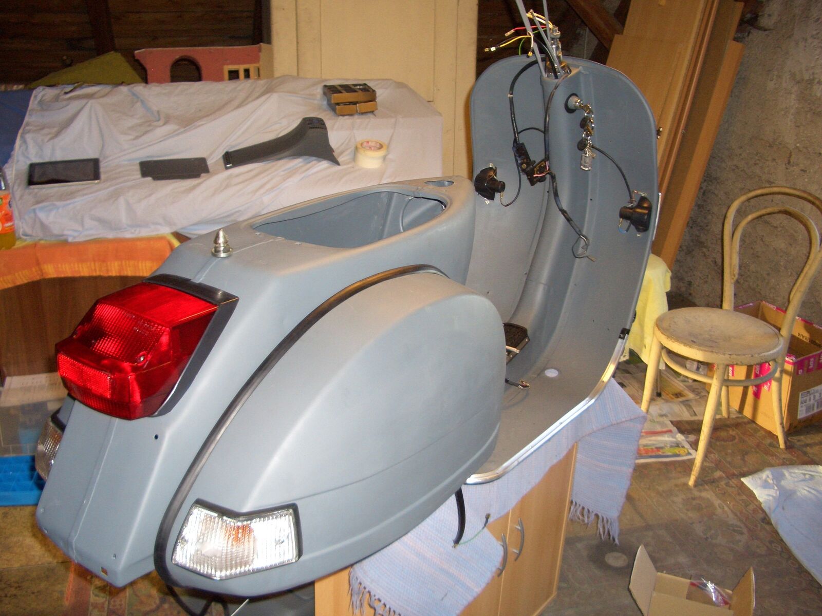

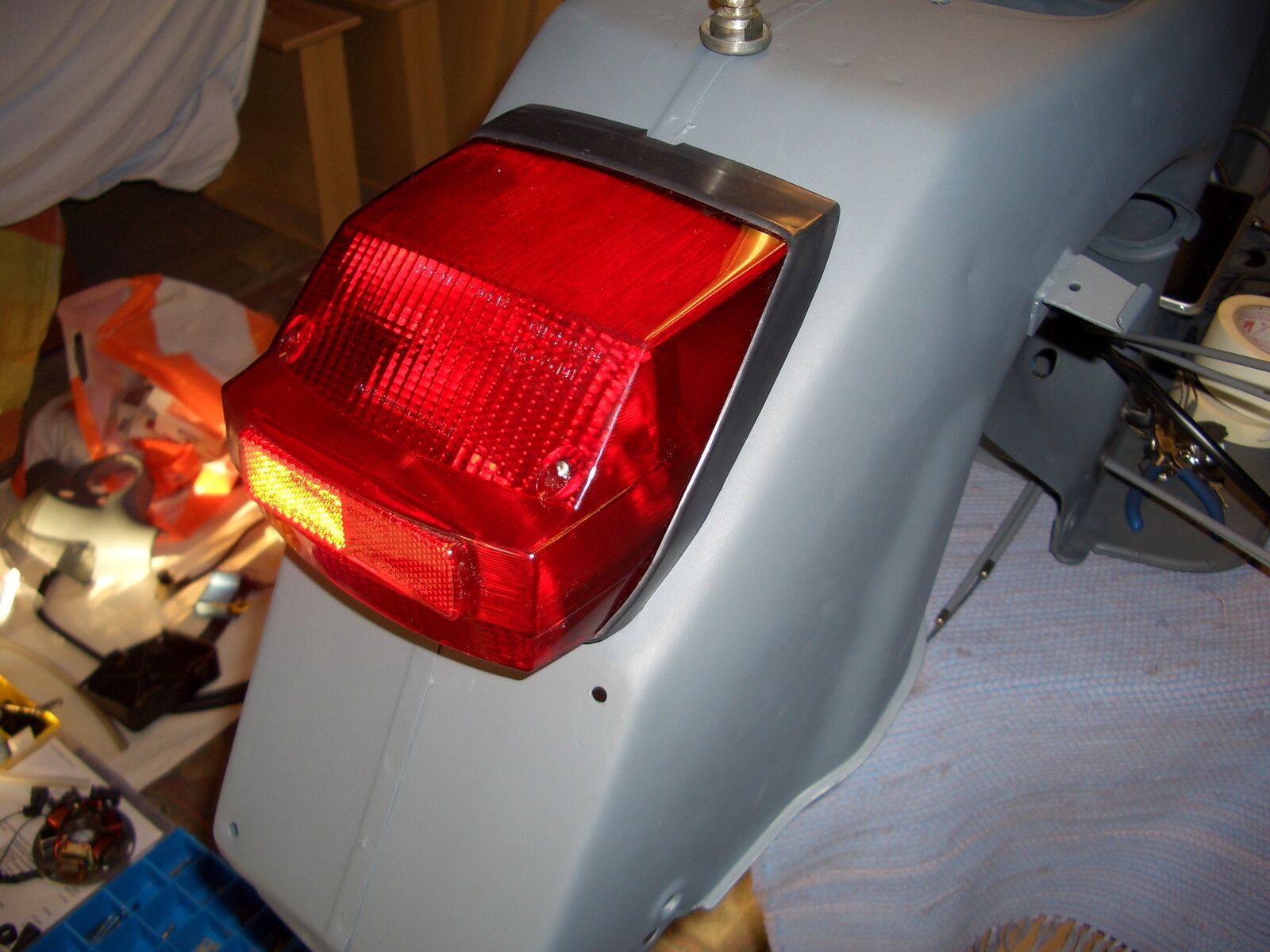

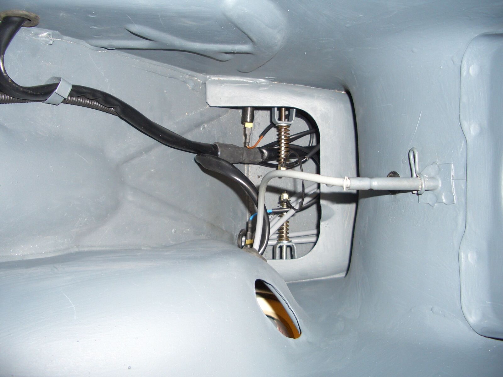

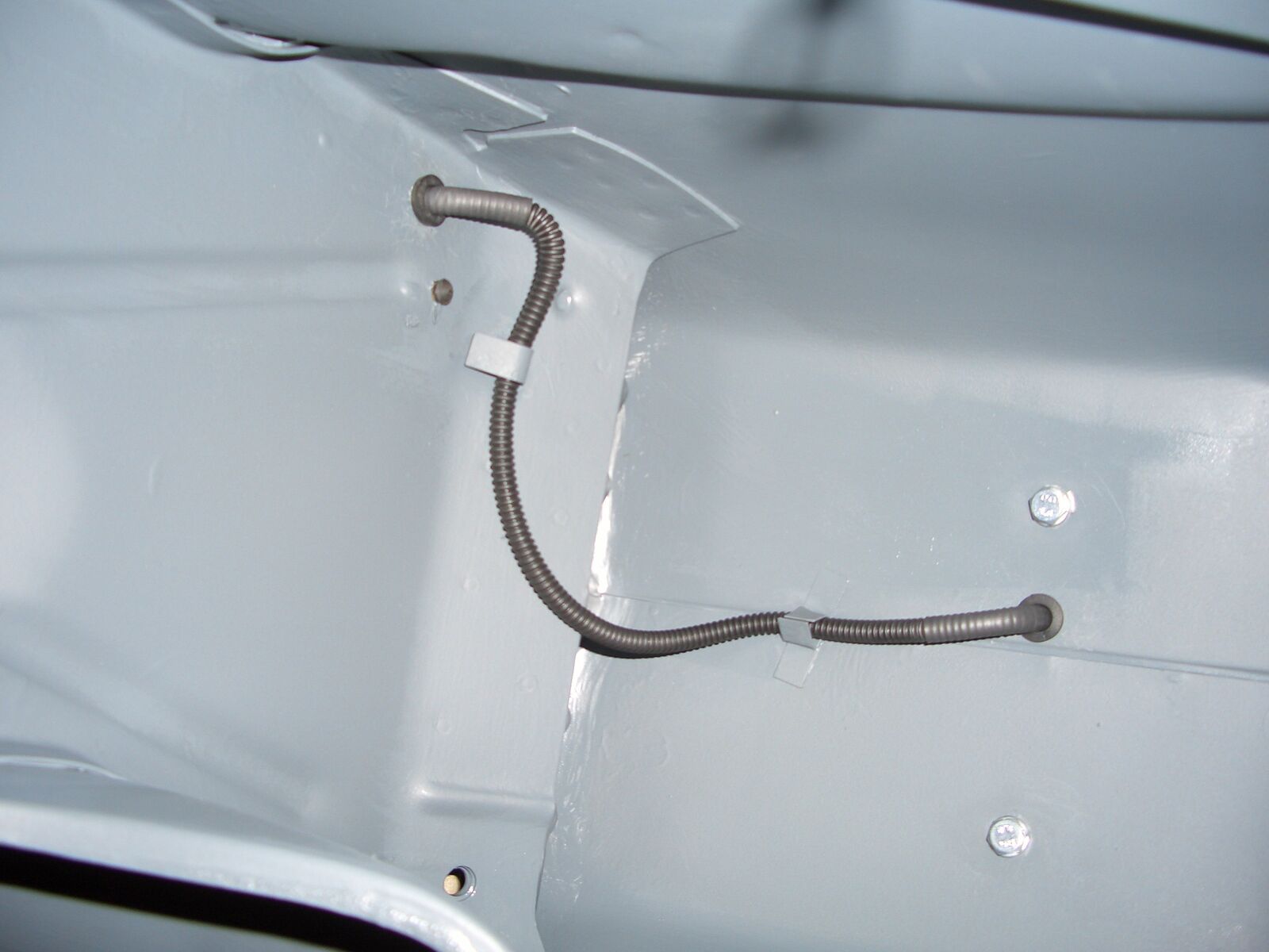

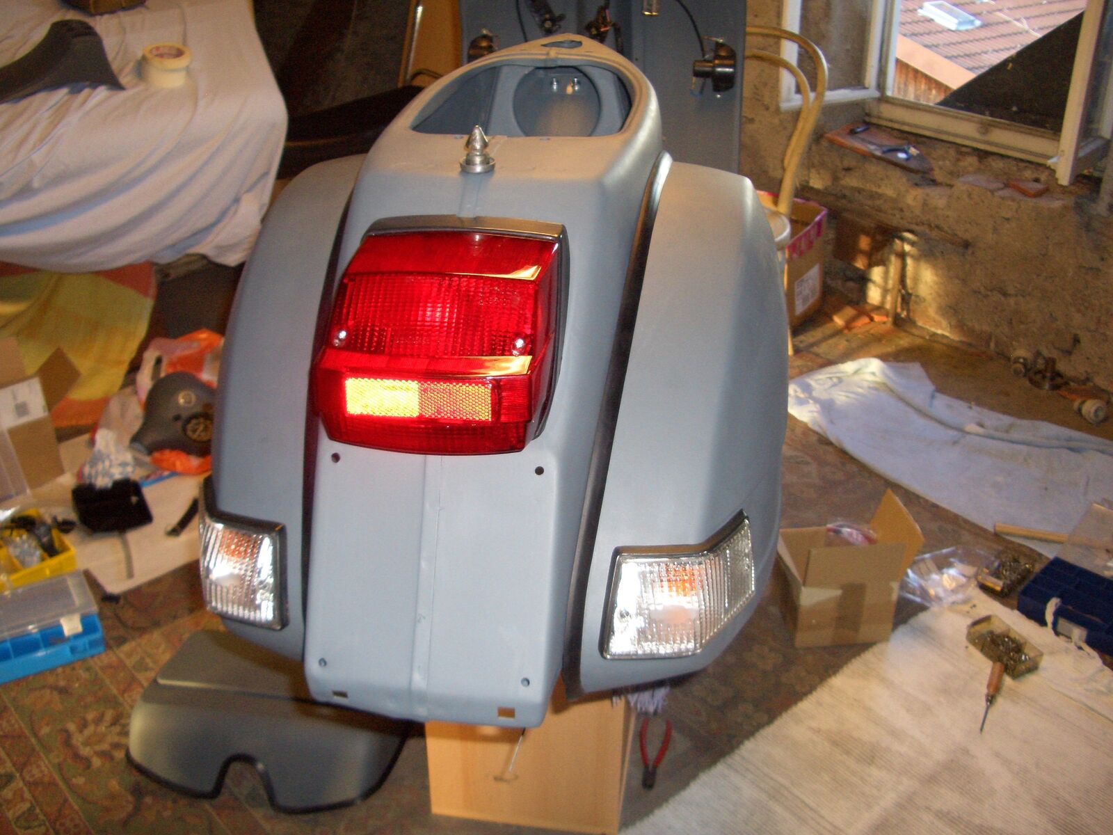

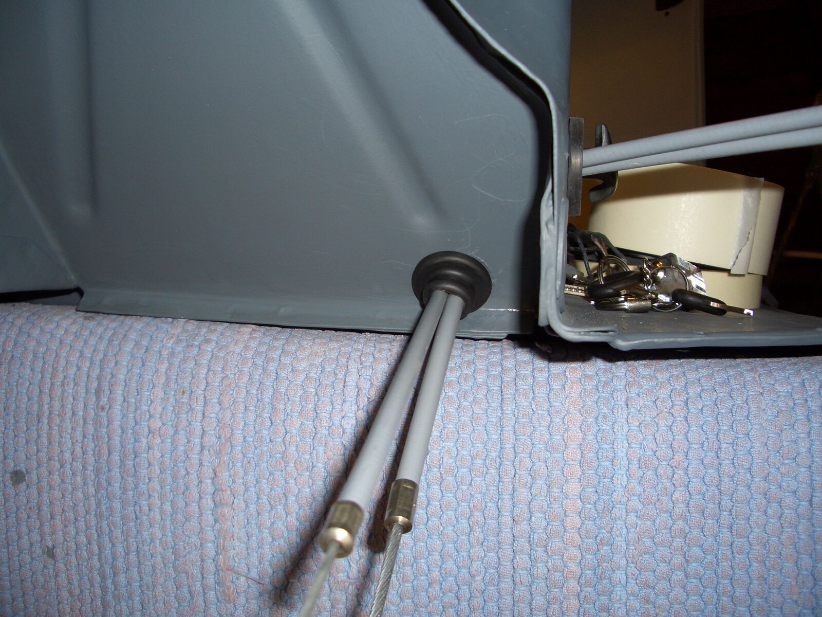

    Hier mal wieder ein paar Bilder vom Fortschritt.
    Kabelbaum und Züge sind alle drin.
    Rücklicht, Aussenverschlüsse montiert.
    Ist bisher alles richtig in den Rahmen gezogen?
    Mein Polrad (das ohne Kranz) passte aufeinmal doch auf meinen Konus und liess sich auch festschrauben. Keine Ahnung wieso das vorher nicht ging...

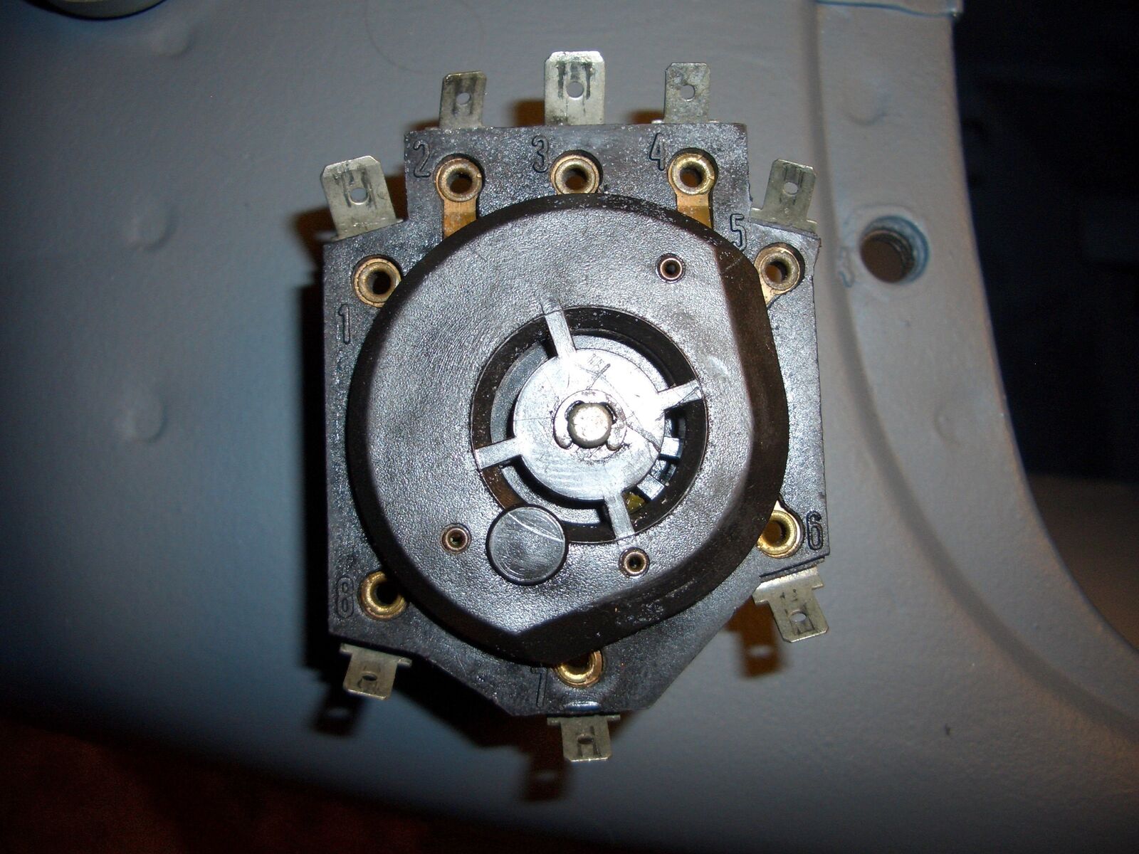

    Ich stell einfach mal Fotos von meiner hier rein! Allerdings ohne Gewähr auf Richtigkeit....
    Vielleicht ist es Anhaltspunkt für Dich!
    [Blockierte Grafik: http://www.jeepforum.de/pics/U1011-1288211871.jpg]
    [Blockierte Grafik: http://www.jeepforum.de/pics/U1011-1288211907.jpg]
    Brauchst noch mehr?
    Die Dose vorne am Beinschild wird nur eins zu eins durchverbunden! Das sind z.B. Die Blinker!
    Es gibt hier irgendwo einen bunten Schaltplan und da kann man es prima drauf sehen!

    Vielen dank falkili.
    Hier ist der link zum Schaltplan für PX alt:
    Ein foto von dem Schaltkästchen unter der Kaskade wäre noch zum Vergleich gut.
    Sind denn die Züge alle an der richtigen Stelle?

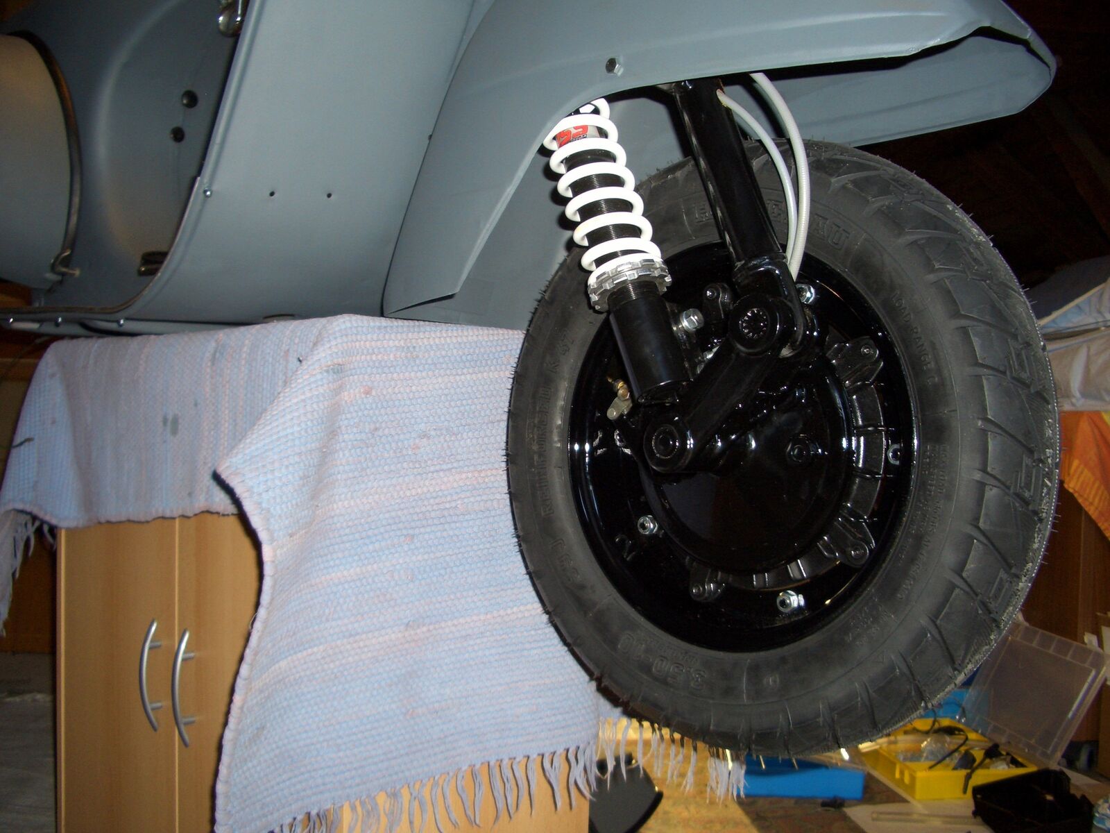

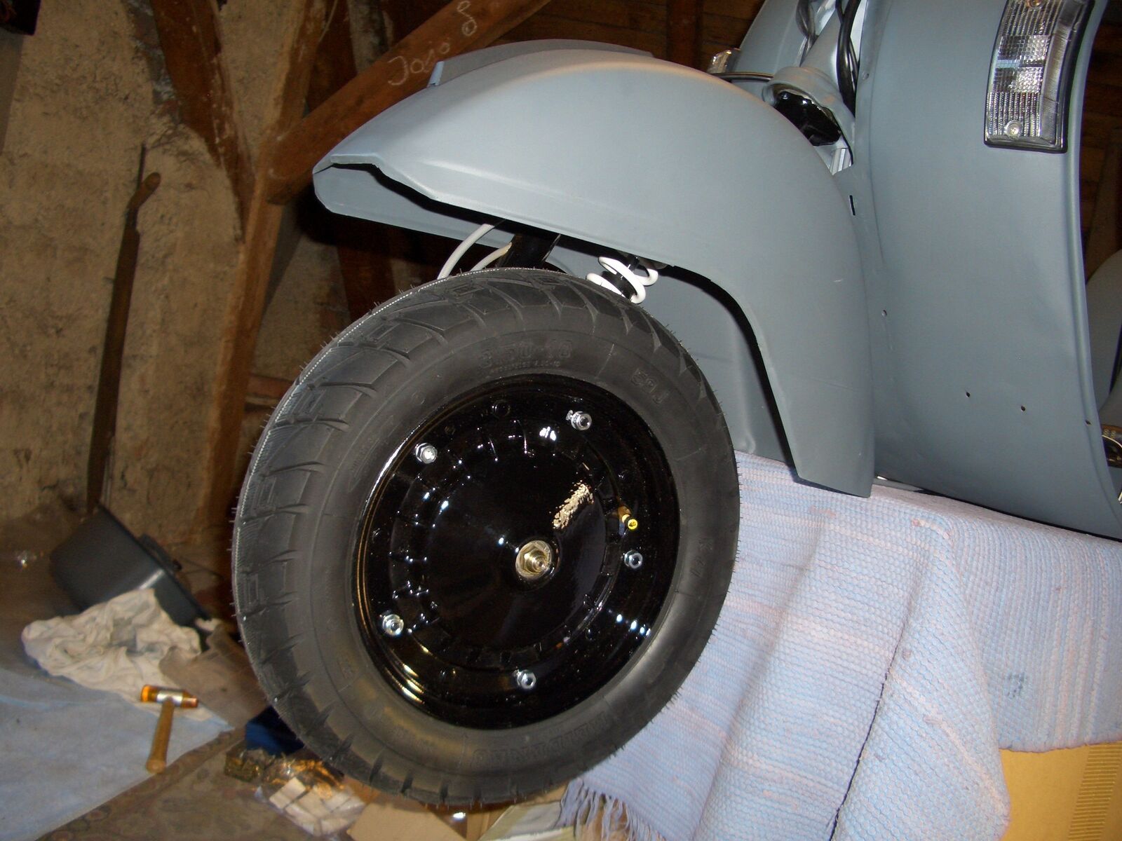

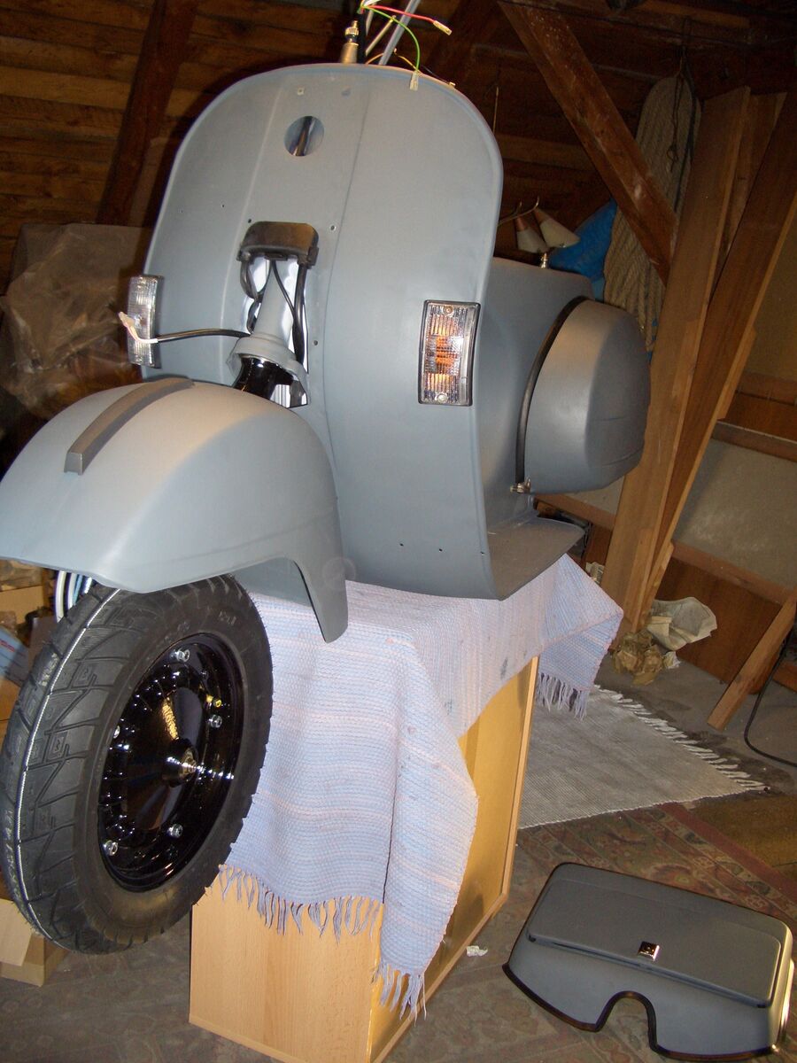

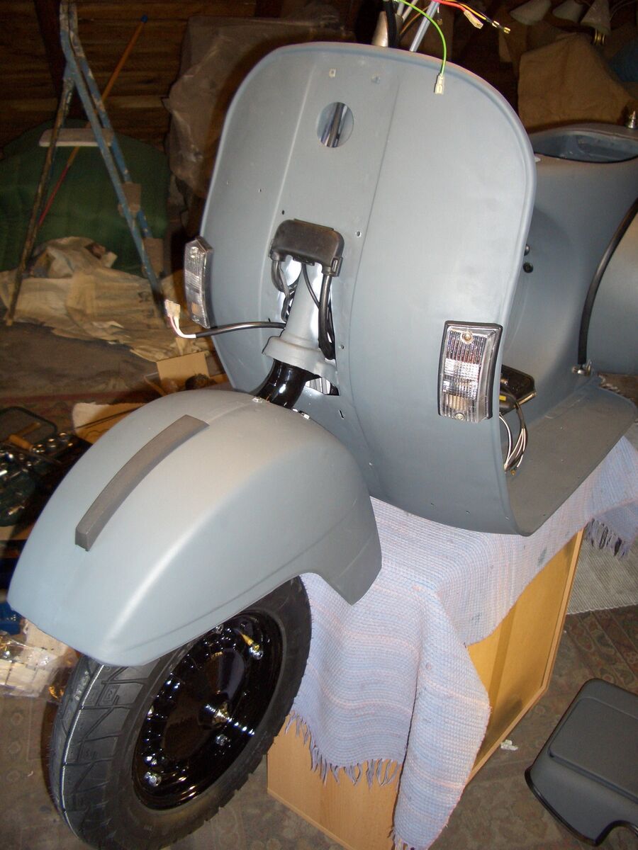

    So, hab mal wieder ein paar Bilder vom Fortschritt!
    Wer jetzt sagt: "Ihhh die hat ja Beulen, die hättest Du aber rausmachen können!" , dem sei gesagt, dass diese PX 30 Jahre auf dem Buckel hat und daher auch Beulen haben darf.
    Ich habe das extra so gemacht.
    Technisch ist alles getauscht worden, was defekt und ausgenudelt war.
    Ansonsten versuche ich alle alten Teile wieder aufzubereiten (Gummis, Schrauben, Halter, usw....)
    Ich such noch nen Namen: Brantho-Bomber (nach dem Farbenhersteller), Brantho-Fud,...., vielleicht wisst Ihr ja noch was :D

    macht sich richtig gut dieses grau mit den glanzschwarzen trommeln u. felgen, dazu die weißen blinker... gefällt mir :thumbup:
    Ich plane atm auch schon meine PX (auch 81er außenbacke mit batterie ;) ) zum 30ten optisch a bissl aufzuwerten :)
    bin momentan aber noch in der Planung (wird auch nur der 135 DR a bissl optimiert)
    noch viel Erfolg mit dem Projekt!

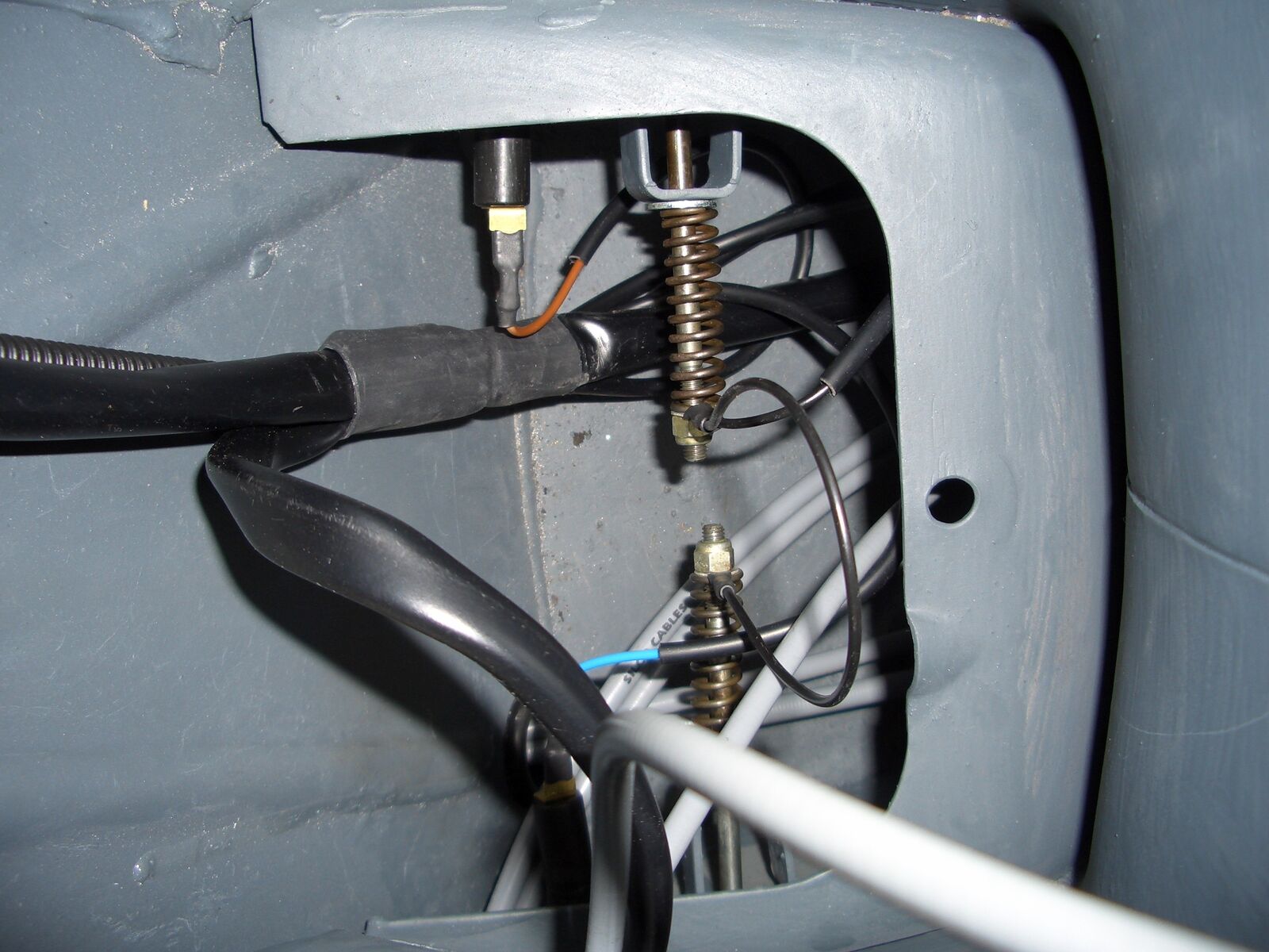

    Kannst du mir nen Gefallen tun und mal ein Foto von "unterm Kotflügel" posten?
    Mich würde interessieren, wie die Finne fest gemacht wird! Ich hab mir eine in der Bucht geschossen und das mit der Befestigung sieht etwas seltsam aus!
    Ich meine, die Löcher/Stege wo die schrauben rein sollen sind ein wenig zu lang und schauen innen einige mm raus ?(
    Grüßle Falk

    Sers,
    jo kann ich morgen machen.
    Auf alle Fälle gehören diese Nippel drunter:
    oder hier: Lenksäule_Kotflügel.pdf

    AAAAHHH :-1
    jetzt hab ichs geschnallt! Brauchst expliziet keine Fotos machen...

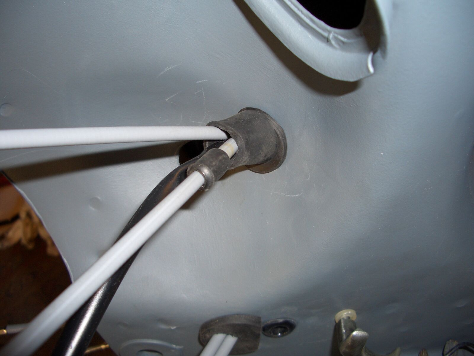

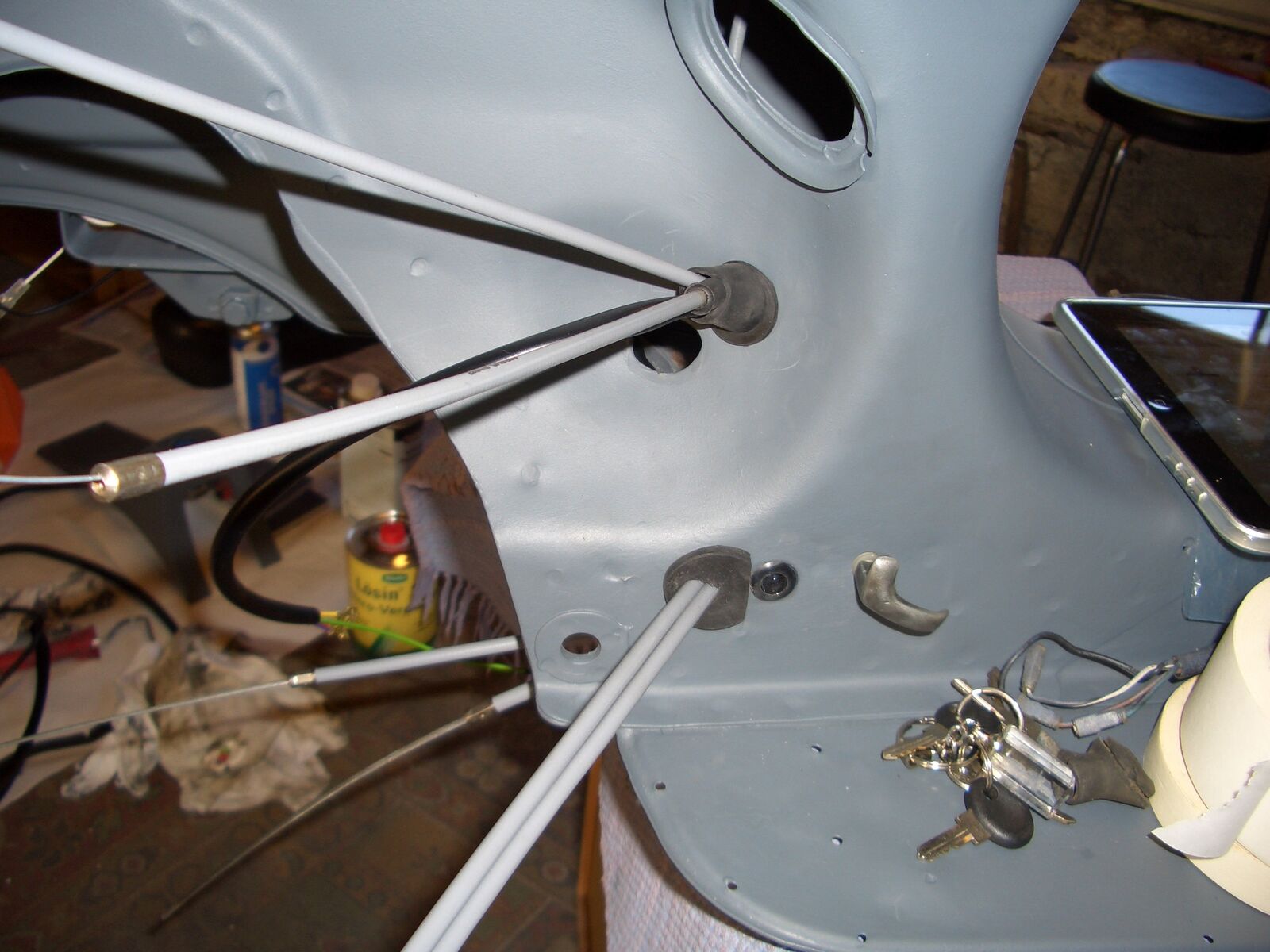

    wie montiert man die trittleistengummis??
    Ich kann die nicht richtig bis zum ende durchschieben, wenn die Aluleisten moniert sind.
    Bei meiner PK ging das easy.
    gibts da nen Trick?
    fetten, Kochen, .....???

    Zitat von opferkind
    sers,
    gibts da nen Trick?
    Keine Idee, wie das geht...
    Von oben reindrücken kann man die wohl nicht, oder?
    Hast du auch die Endkappen? Dann könnte man mit etwa Silikonspray vielleicht...
    Aber wie schon geschrieben: Ich weiß es nicht!
    Grüßle Falk

    • #295
    Nix durchschieben. Einfach eine Seite in die Leiste legen und die andere Seite dann leicht mit nem Schraubendreher reindrücken. Hat bei mir super funktioniert. :-4

    biste sicher dass da kabelkästchen da vorne hingehört?
    bei mir ists am Motorblock fest, vorne gehört zwar auch was hin ,aber das ist bei mir ne Art Steckerleiste....
    ich hab aber auch ne lusso bj 91
    mfg
    tommy
    Gott sprach: "Hirn ist aus, jetzt werden Titten verteilt!!!"
    • October 29, 2010 at 20:27
    • #297
    Genau das ist einer der Unterschiede zwischen PX alt und Lusso.
    Bei der Lusso ist es halt wartungsfreundlicher bzw. idiotensicher gelöst, weil die Stecker aufgrund ihrer jeweils speziellen Form auch nur am vorgesehenen Platz passen. Falsche Anschlüsse sind daher ausgeschlossen.

    weiter gehts,
    Motor ist mal drin.
    Werde heute oder morgen noch alle Seilzüge montieren und einstellen.
    Gibts dazu Tips?
    SIP Road Auspuff montiert! Ist der süß! :love: Kommt mir so klein vor, aber Qualität und Passgenauhigkeit ist echt sehr gut!
    YSS hinten ist auch montiert.
    Kabelbaum ist komplett verlegt. Ist wirklich sehr gut gegangen und diese Qualität von dem Nachbau ist ehrlich gesagt besser als Original Piaggio.
    Alle neuen Seilzüge drin.
    Fussbremse eingebaut.
    Vorderradgabel eingeschoben, neue Lenkkopflager drin, schön eingefettet und eingebaut.
    Lenkradschloss drin und neue Kappe moniert! Dabei sind die Einschlagnieten kurz vor Schluß verbogen! Schöner scheiss! Ka wieso die nicht komplett reingegangen sind. Zum Kotzen. Jetzt muss ich die wieder rausbekommen, weis nur noch nicht wie....
    Jetzt muss ich noch den Lenker anschliessen und montieren.
