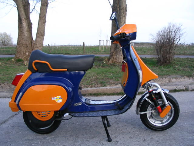

ich suche den farbcode meiner pk50xl2, brauche etwas farbe zum ausbessern. sie ist blau im original, einen aufkleber oder hinweis hab ich nicht gefunden. die ral-tabellen sind schön, aber ich krieg die vespe nicht in den 5.stock vor den computer :dash: . wenn ich die ral tabelle ausdrucke..... naja
hab ihr ne ahnung???? anbei noch zwei fotos der kleinen. ich suche das blau - das ist original
danke
Zum x-ten Mal: Vespa-Originallacke lassen sich nicht in RAL-Farbtabellen finden. Ich vermute, dass dein Roller "nachtblau 214" oder "danish blau 217" ist. Das sind die Piaggiofarbnummern, anhand derer ein Piaggiohändler dir Dosenlack besorgen kann oder ein Lackhändler/Lackierer auch Lack anmischen kann. Vielleicht findet sich aber auf deiner Betriebserlaubnis ein Hinweis auf den Farbcode, häufig handschriftlich oben auf der 1. Seite angebracht.
Wenn alle stricke reissen sollten kann man heutzutage in immer mehr lackierereien deine farbe auslesen und anhand dessen die farbe in gewünschter menge mischen...nur die zu auszubessernde stelle etwas grundieren da es heutzutage wasserlacke sind...(Wasser+Blankes blech=braune pest),viel erfolg...
Manche Lackierbetriebe haben auch ein Farblesegerät. Damit kann man die Farbe bestimmen und mach den dazugehörigen codes mischen.
Bei Wasserlacken immer zum Schluss einen Klarlack darübertuen sonst geht die Basisfarbe ab!
