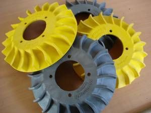

    Ich habe mich doch nicht entschlossen einen 112 ccm Zylinder einzubauen und möchte nur kleiner Tunningarbeiten durchführen!
    Ich möchte gerne wissen, ob das Lüfterrad von der Pk 50 Xl auch auf meine Kat passt, ich denke schon den die Schraube müsste ja die gleiche sein!
    Und was ich noch wissen möchte wo ich einen richtig guten Sportluftfilter für meinen Bing vergaser bekomme !!! DankE!!
    WO LIEGT DER UNTERSCHIED BEI DER POLINI SCHNECKE: KURZ- LANGHUB???
    Welches von den Lüfterrädern sollte ich nehmen?
    Und was ist mit dieser Aussage gemeint??
    Primärzahnrad PK S/XL/Kat, 16 Zähne, original 14 Zähne
    Der Einbau dieses Zahnrades bringt ca. 5-10km/h. Dabei wird nur das Zahnrad anstelle des Originalen ausgetauscht.

    Hey Leidensgenosse! ;)
    Beim Bing Vergaser gibt es keinen Sportluftfilter, was du machen kannst ist einen 19/19er Dellorto zu verbauen, der passt aufs Ansaugstück, neu Eindüsen und ab gehts, Sportluftfilter kannst dir schenken, bestell dir den ori für den Vergaser dazu.
    Dein Lüfterrad hat ja nur 1,8 kg und das HP4 passt leider nich uaf das Kat Modell, was du aber machen kannst ist das Orginale Abdrehen so auf 1,3 kg das sollte schon möglich sein.
