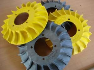

Ich möchte gerne wissen, ob das Lüfterrad von der Pk 50 Xl auch auf meine Kat passt, ich denke schon den die Schraube müsste ja die gleiche sein!

Welches von den Lüfterrädern sollte ich nehmen?

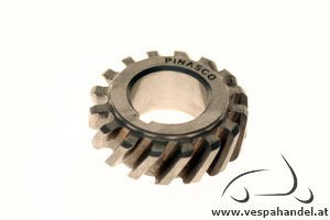

Primärzahnrad PK S/XL/Kat, 16 Zähne, original 14 Zähne
Der Einbau dieses Zahnrades bringt ca. 5-10km/h. Dabei wird nur das Zahnrad anstelle des Originalen ausgetauscht.
Dazu muss nur die Kupplung demontiert werden.
quelle: vespahandel.at
dazu folgendes foto
bin gespannt was du daraus machst

Dein Lüfterrad hat ja nur 1,8 kg und das HP4 passt leider nich uaf das Kat Modell, was du aber machen kannst ist das Orginale Abdrehen so auf 1,3 kg das sollte schon möglich sein.

Das mit den 5-10 km/h beim pinasco ist etwas übertrieben zumindest beim nem DR 75...die machen aber halt so ihre werbungen
