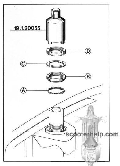

    Hallo Zusammen,
    könntet Ihr mir bitte erklären, vieleicht auch anhand von Bildern wie ich bei meiner PK50XL, BJ 1990, das Schutzblech abbaue, Lenkerabdeckung habe ich schon abmontiert.Und wie ich die Griffe ab bekomme (Kupplung,Bremse).Kennt vieleicht einer von euch einen preiswerten Lackierer um Köln(Pulheim)
    Vielen Dank im Vorraus
    • September 5, 2007 at 09:57
    Ist das abbauen des Schutzbleches unbedingt erforderlich? Das ist bei der XL2 mit schwierigkeiten verbunden. Besonders das Zusammenbauen. Da wird ein Spezialschlüssel benötigt.

    Ja ist leider erforderlich, die PK50XL wird neu lackiert und muß deshalb auseinander gebaut werden.
    • September 5, 2007 at 17:40
    Ja, dann mußt Du schauen wo Du den Schlüssel für die Kronenmuttern leien kannst.
    Los bekommt man die eventuell noch, aber nicht wieder fest. Das Bild ich nicht besonders, zeigt aber Aussehen.

    wieviel willst Du wetten, das sie hält? Hier ist ein besseres Bild
      • 25.87 kB
      • 393 × 545
      • 231
    selber machen
    Rohr, 4 Schweißpunkte, zurechtschleifen/feilen
    oben ne Aufnahme fürn Dremomentschlüssel/Ratsche
    fertig
