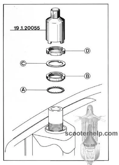

    Ist das abbauen des Schutzbleches unbedingt erforderlich? Das ist bei der XL2 mit schwierigkeiten verbunden. Besonders das Zusammenbauen. Da wird ein Spezialschlüssel benötigt.

    Ja, dann mußt Du schauen wo Du den Schlüssel für die Kronenmuttern leien kannst.
    Los bekommt man die eventuell noch, aber nicht wieder fest. Das Bild ich nicht besonders, zeigt aber Aussehen.

    wieviel willst Du wetten, das sie hält? Hier ist ein besseres Bild

    selber machen
    Rohr, 4 Schweißpunkte, zurechtschleifen/feilen
    oben ne Aufnahme fürn Dremomentschlüssel/Ratsche
    fertig
