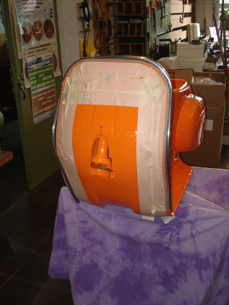

  • Ich hab meinen original Kantenschutz mit ner Grip-Zange montiert.
    Nachdem ich keinen gefunden hab, der diese Bördelzange hatte, hab ich die Kante mit Panzertape abgeklebt, damit beim drüberschieben nix verkratzt und den Rest mit Kreppband geschützt. Dann mit jeder Menge Geduld, Gummihammer und Zange das Ding draufgepfrimelt. Zum Schluß das überstehende Panzerband mit dem Cutter ganz vorsichtig abschneiden. Ein bisschen siehste eben, daß es einzeln festgedrückt wurde.
