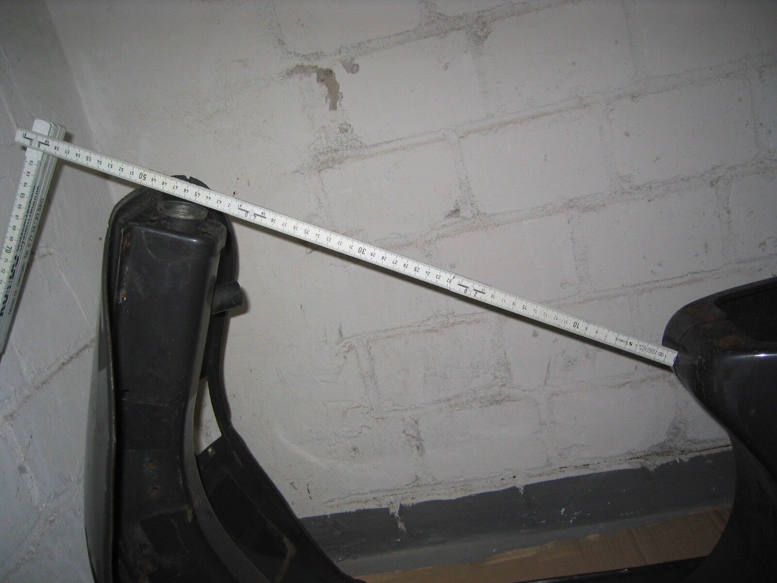

    Hi, ich hab da mal ein Bild für dich. Da kannst Du selber sehen ob der Ramen gestaucht ist.
    klaus

    korrigiert mich, sollte ich mich irren, aber gabs nicht unterschiedliche längen der smallframe-rahmen?!
    das beste wird wohl sein, ein bild einzustellen, wie cmon schrieb.
    ein blechschaden wäre nicht so schlimm, teuer wird es, sollte der rahmentunnel wellen haben (aussen im
    bereich ende kotflügel und/oder bereich fussbremse aufwärts).

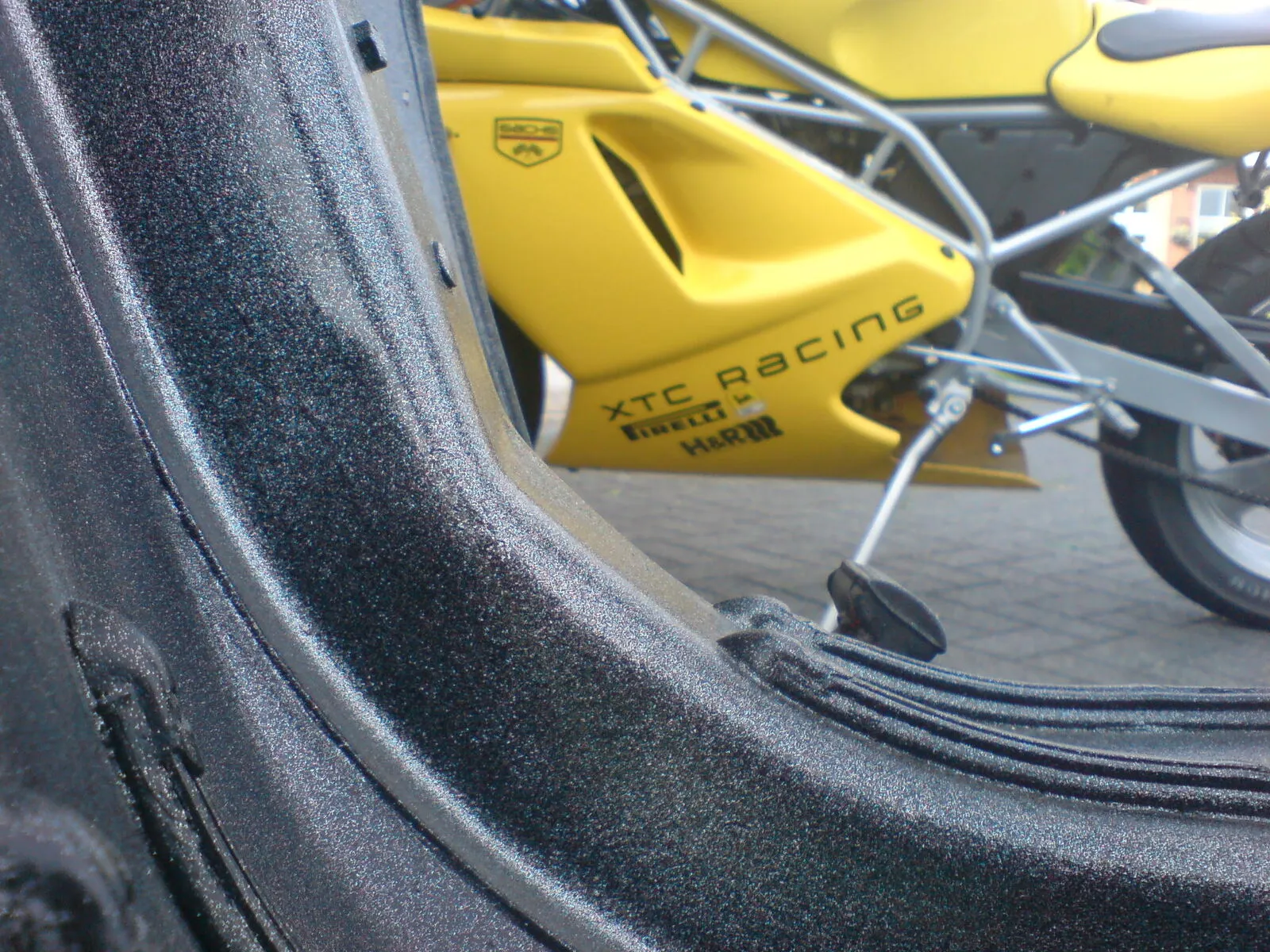

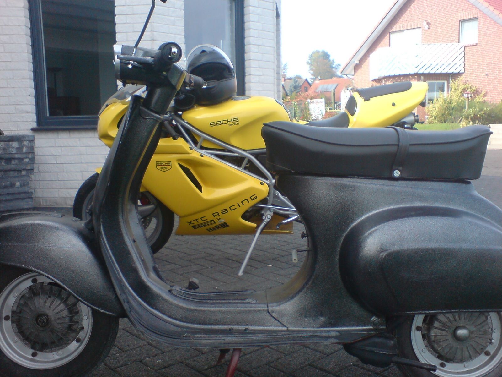

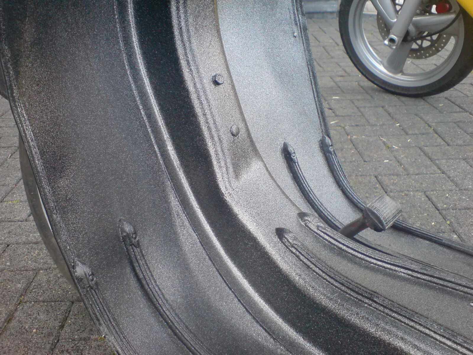

    Hier mal die bilder...

    autsch, mein rat - besorg dir nen neuen
    herzliches beileid (ernst gemeint) ;(

    Würde auch sagen, dass der Rahmen hin ist. Könnte man zwar ggf. richten, aber die einzig mir bekannte Richtbank speziell für Roller, die auch noch über kompetentes Bedienpersonal verfügt, steht leider auf der größten der britischen Inseln. Auf dem Foto mit der Seitenansicht des Rollers erkennt man auch schon ohne nachmessen, dass der Lenker näher als üblich an der Sitzbank steht, d. h. der Rahmen verzogen ist.
    Es gab mal irgendwo im www ein Bild, wo jemand in einer wissenschafltichen Arbeit die am stärksten belasteten Bereiche eines Vesparahmens errechnet und markiert hat. Die Stelle, an der dein Rahmen geknickt ist, gehörte leider dazu. Daher würde ich da nicht anfangen, irgendwelche russischen Richtversuche zu unternehmen.

    schau dir mal das erste Bild an und denk dir alles gelbe von dem Mofa im Hintergrund weg, dann bleibt quasi ein Rohr übrig vom vorderen Ende der Sitzbank bis zum oberen Ende des Rahmentunnels
    Rahmen zurückbiegen, genau dort ein Rohr einschweißen, und über Wald- und Wiesenwege brettern bis die ganze Karre auseinanderfällt :love:
    das Rohr mit Schaumstoff umwickeln sonst gibts noch Eiersalat
    oder auch gut: in der Mitte durchschneiden und Vorder bzw. Hinterteil auf die Front bzw. Rückseite einer Wand montieren, als würde die Vespa in der Wand stecken
    ist wohl meiner ersten "Idee" vorzuziehen :D

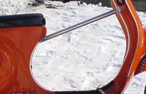

    aehm bin mal ueber was gestossen...
    ist das nicht genau die loesung um die Stabilitaet der Vespa zu erhoehen?
    edit: oder ist das genau das was alexhauck meint?

    aber gerichtet müsste der rahmen dann aber trotzdem noch werden
