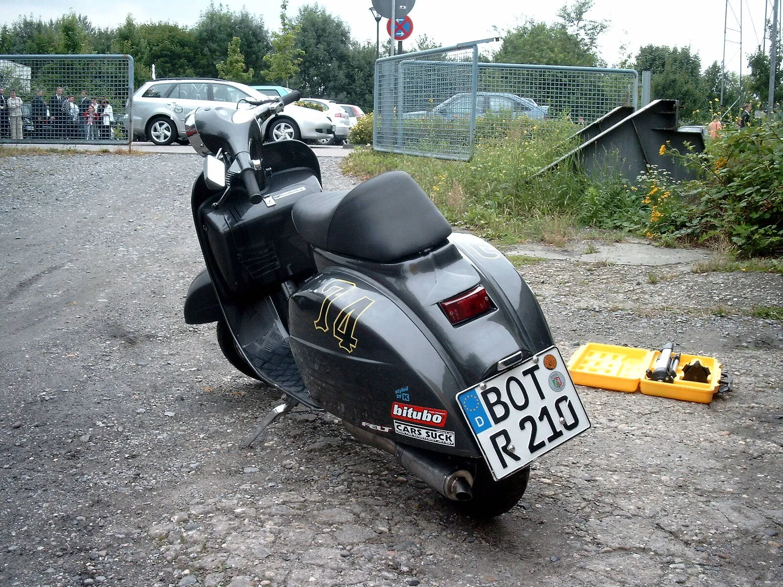

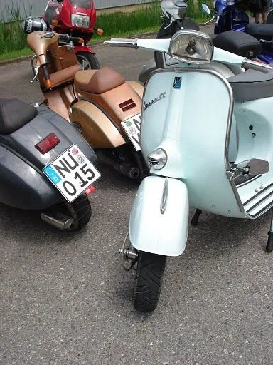

Basti: Was sinn'n das für Blinker die ihr da in den Rahmen pfriemelt als Rücklicht???
PX vorne!
Kann auch so aussehen!

Oder so.
px blinker

Habt`s ihr nen Link zu genau diesen Rückleuchten mit Blinker?
Öhm, das sind wie schon erwähnt ganz normale vordere PX Blinker, die durch 90° Drehung und Montage am Heck zu Rückleuchten umfunktioniert wurden. Halt mit den üblichen käuflichen roten Gläsern, oder eben schwarz oder weiß mit entsprechend farbigem Leuchtmittel. Also keine besonders exotischen Teile. So wie ich es verstanden habe, dienen die Dinger auch später nur als Rücklicht, also keine integrierte Blinkfunktion. Wäre ja auch irgendwie blöd, so wegen Mindestabstand der Blinker von der Mittelachse des Fahrzeugs.
Braucht allerdings später einen kulanten TÜV, der diese Umnutzung der Blinker akzeptiert. Und einen separaten Rückstrahler und Kennzeichenbeleuchtung.
