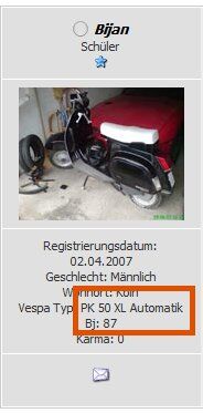

    • November 23, 2007 at 20:31
    Tittenfummler....
    Bijan
    <IMG style="WIDTH: 150px; HEIGHT: 120px" alt="" src="https://www.vespaonline.de/wcf/images/avatars/avatar-464.jpg" />
    Registrierungsdatum: 02.04.2007
    Geschlecht: Männlich
    Wohnort: Köln
    Vespa Typ: PK 50 XL Automatik Bj: 87
    Karma: 0
    :sleeping: :sleeping: :sleeping:
    :lol:

    • November 24, 2007 at 14:33
    hi Nix AHA, schau mal

    mann mann hast du Adleraugen tztztzt .... :love:
