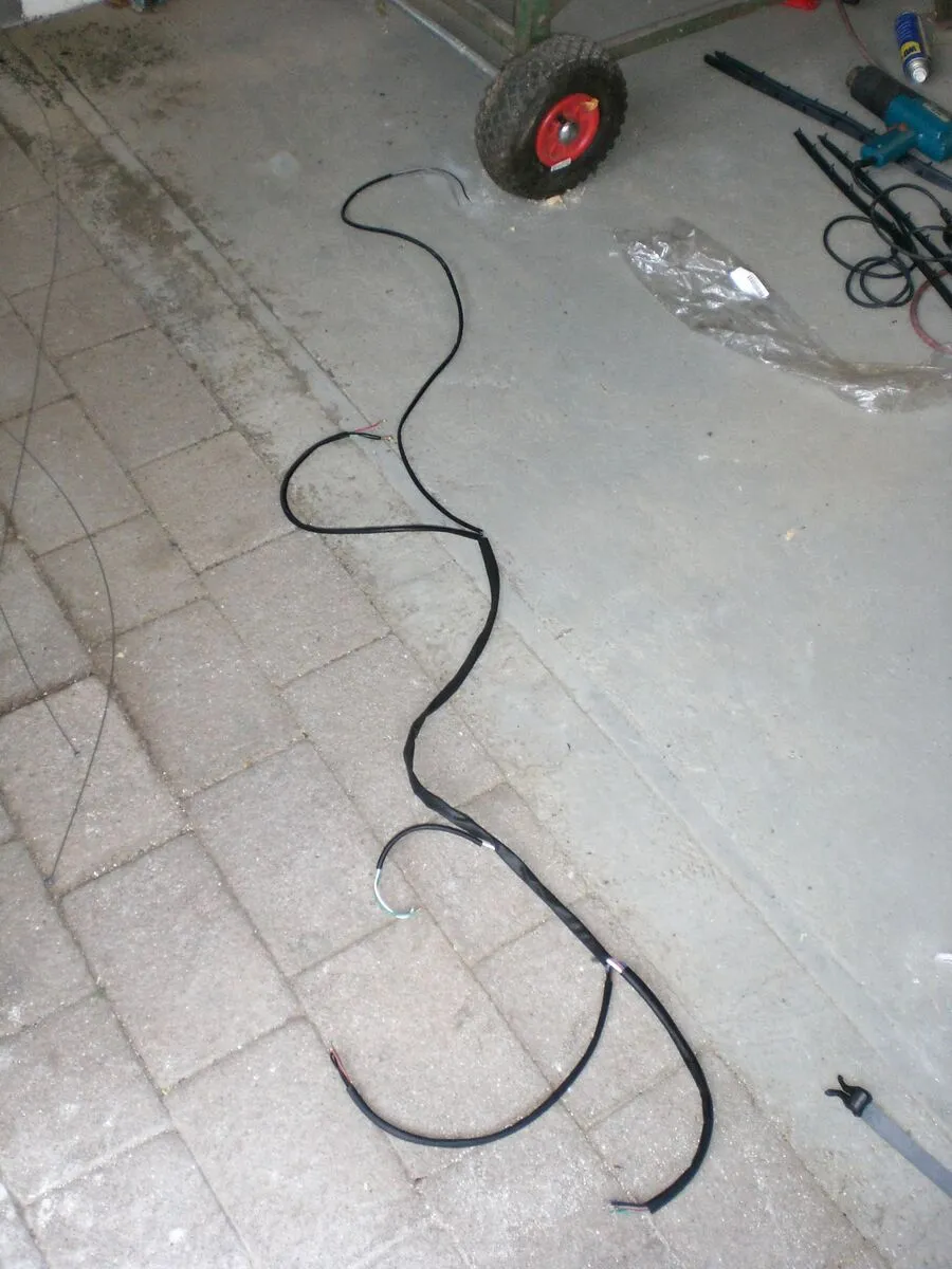

    hallo zusammen.
    bin grade dabei meine 50n zusammenzuschrauben. sie hat kein bremslicht und keine hupe. hab einen kabelbaum bei sip bestellt.
    kann den abzweigungen nicht sicher ihre funktion zuornden. ich tippe auf (von hinten) Rücklicht,zündung, bremslicht,hupe,schaltsegment am lenker.
    ist das so korrekt? wenn ja soll ich die brems- und hupkabel einfach einzeln isolieren?
    der baum ansich ist recht lommelig. gehört der mit dem heißluftfön angeschrumpelt oder muss der so eingezogen werden?
    gruß,der schieber 8o

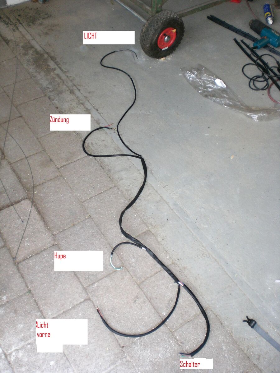

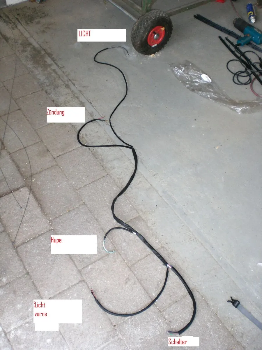

    Zitat von vespaschieber
    und ich... will los leute ;(
    Es gibt nur eine Richtung die passt. Siehe Bild. Bei Licht vorne und Schalter bin ich mir nicht so sicher. Mit [lexicon='Schaltplan',''][/lexicon] vergleichen. Hupe einfach Isolierband bei beiden einzeln drüber.

  • vespaschieber
    Captain no more Morgen
    109
    20,634
    4,003
    Ludwigsburg
    • July 30, 2009 at 19:07
    • #2,130
    danke dir label!!
    mus ich ihn schrumpeln lassen ?
    gruß

    • July 30, 2009 at 19:39
    • #2,131
    danke dir label!!
    gruß
    no einfach so rein.
