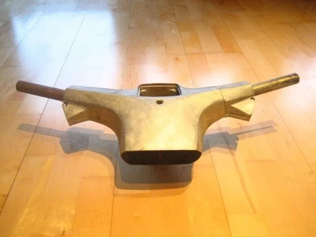

    was hat das loch auf dem lenker für eine aufgabe? zündschlüßel ?

    Ja, war mal für ein Zündschloss gedacht. Entweder der Lenker von ner Elestart oder der Vorbesitzer wollte ein Zündschloß haben, machen leider viele Leute.

    nuja.. schlecht ist so ein zündschloß ja auch nicht. wobei man es sicherlich an bessere stellen setzen kann!

    Elsestart hat zwei Löcher aufm Lenker...
    Eins fürs Zündschloss und eins für ne Warnlampe

    Sorry... dann hat der Vorbesitzer selber eins rein gebastelt :)
