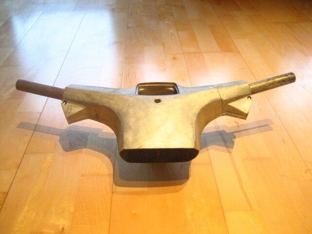

  • Hallo, ich habe im Internet ein neues Lenkerunterteil für meine PK 80 S Bj 83 besorgt. Nachdem lackieren und problemlosen Einbau habe ich festgestellt, dass das Unterteil nicht identisch mit dem vorher verbauten war --> die Lenkerabdeckung passt nicht drauf. Der Verkäufer kann mir nicht weiterhelfen... kann mir jemand von euch einen Tip geben wie ich den dazugehörigen "Deckel" finde? Ein Ausbau wäre mir zuviel Arbeit zumal das Ding ja jetzt schon lackiert ist.
