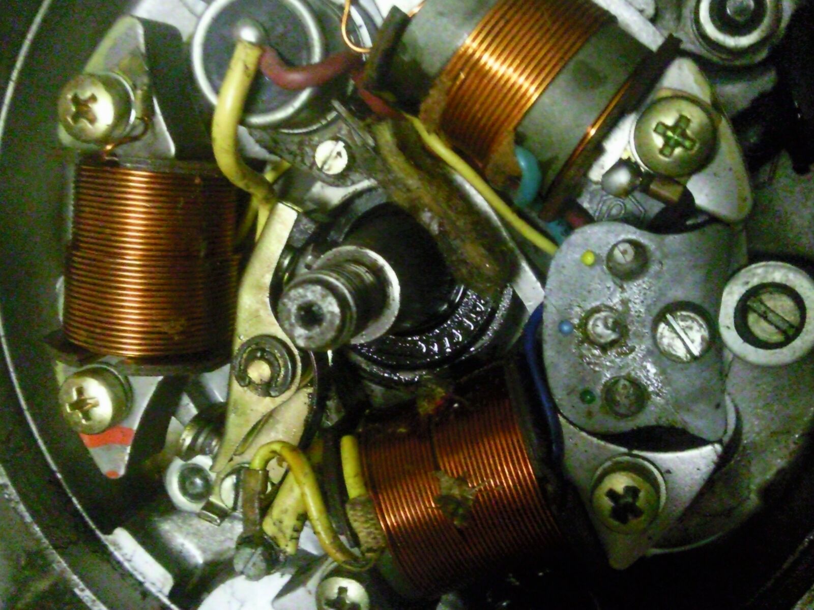

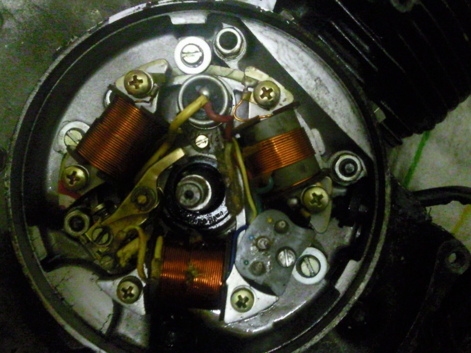

    was würdet ihr alles ersetzen?

    Lima Siri, da der saut. Wenn die Zündung funktioniert nichts weiter, da: never touch a running system

    naja, hätt jetzt mal gedacht, Unterbrecher, den Schmierfilz und Kondensator gleich mit zu wechseln

    Solang alles funktioniert, würde ich es nicht machen. Bei mir hat's gezeigt, dass z.B. die Nachbaukondensatoren der letzte Mist sind. Kannste meistens gleich 3 Kaufen, dass wenigstens mal Einer funktioniert. Fast Gleiches gilt bei den Unterbrechern. Sind oft sehr instabil und wackeln an der genieteten Verbindung, dadurch varriiert der ZZP auch dementsprechend.
