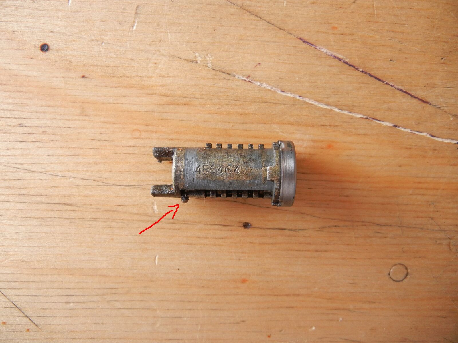

    kann ich das sitzbankschloß ohne einen passenden schlüssel ausbauen?
    ich habe schon das schloß welches von der feder rein und raus geschoben wird ausgebaut.
    es muss also nur noch das schloß raus.

    wenn du in den schlossträger reinschaust siehst du nen kleinen stift. mit nem kleinen schlitzschraubenzieher hochdrücken und schloss rausziehn/drücken.

    also auch ohne schlüssel möglich??

    ja

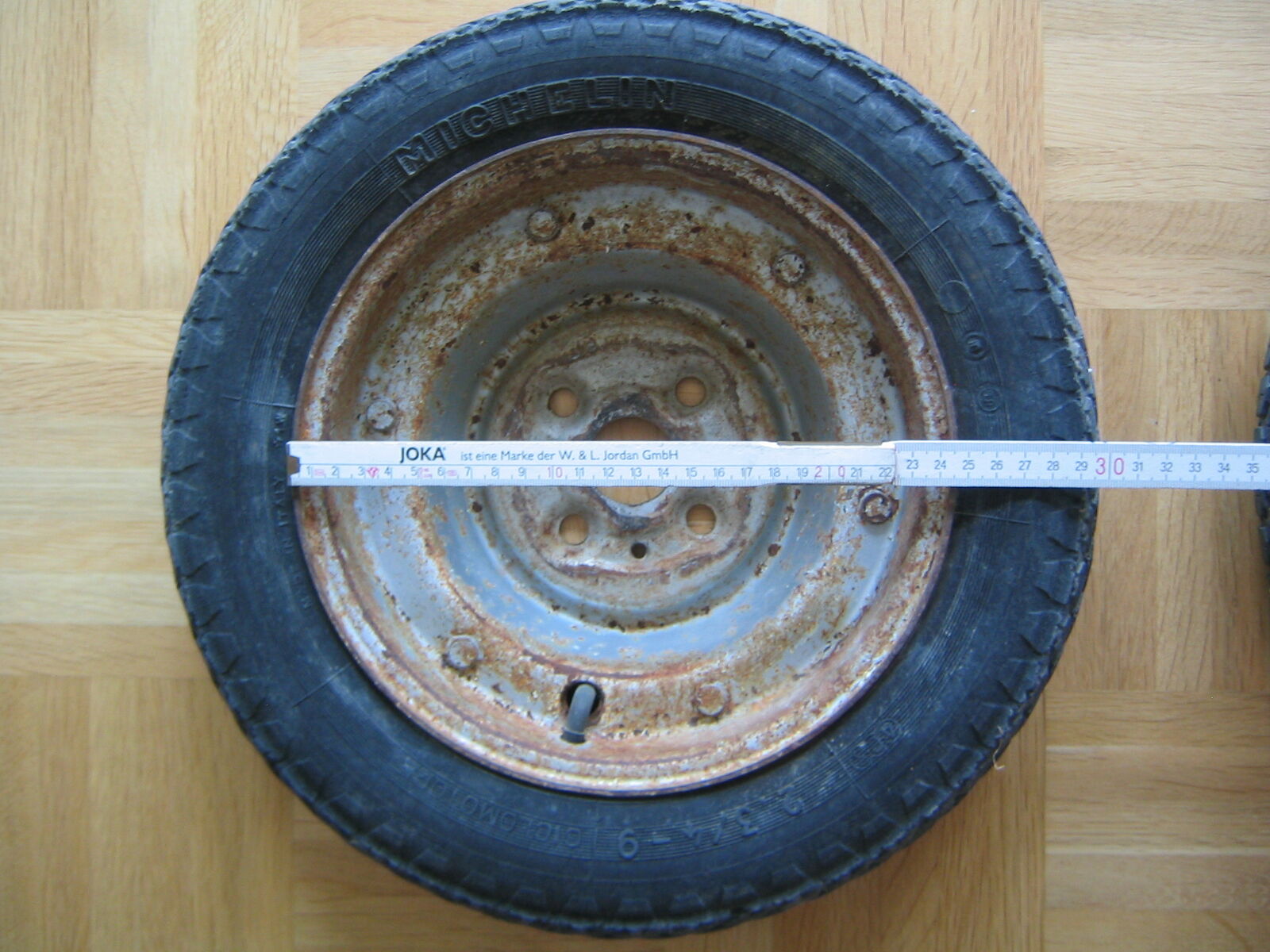

    Ist das ne 1.8 - 9" Felge? Am Felgenrand messe ich 27,7 cm das sind weder 9 noch 10 Zoll (9"=22,86cm; 10"= 25,4cm).
    Stammt die von ner Erstserie und muss da nicht ein Piaggio Zeichen drauf sein?
    Die Teller fliegen so tief, es wird Hagel geben!
    • June 6, 2012 at 14:16
    • #6,033
    Auf dem Reifen steht doch die Bezeichnung 2.3/4 - 9 drauf.
    Was ist an dieser Größenbezeichnung unklar? Normalerweise darf man schon glauben, dass ein Reifen auch die Größe hat, die drauf steht. :D
    Ich lese da am Gliedermaßstab ca. 24,5 cm Durchmesser an der Außenkante der Felge ab. Wenn man davon ausgeht, dass der Reifen innen ein Stück von der Felge überlappt wird, kann der Innendurchmesser des Reifens von 9" = 22,86 cm durchaus hinkommen.
    Von welcher Serie das Rad ist, kann man so nicht sagen. Fest steht nur, dass es von einem italienischen Fahrzeug stammt, weil alle offiziell in Deutschland ausgelieferten Smallframes immer 10" Räder hatten.

    Jo das mit dem Reifen stimmt :D. Vertippt habe ich mich auch noch. Sind 24,7 cm. War bisher der Meinung, dass die Felgengröße dort gemessen wird, wo ich Sie auf dem Bild gemessen habe.
    Hat sich aber mit Deiner Antwort geklärt. Danke!
    Wenn mir noch jemand sagen kann wie man erkennen kann ob das ne Original felge ist, bin glücklich.
