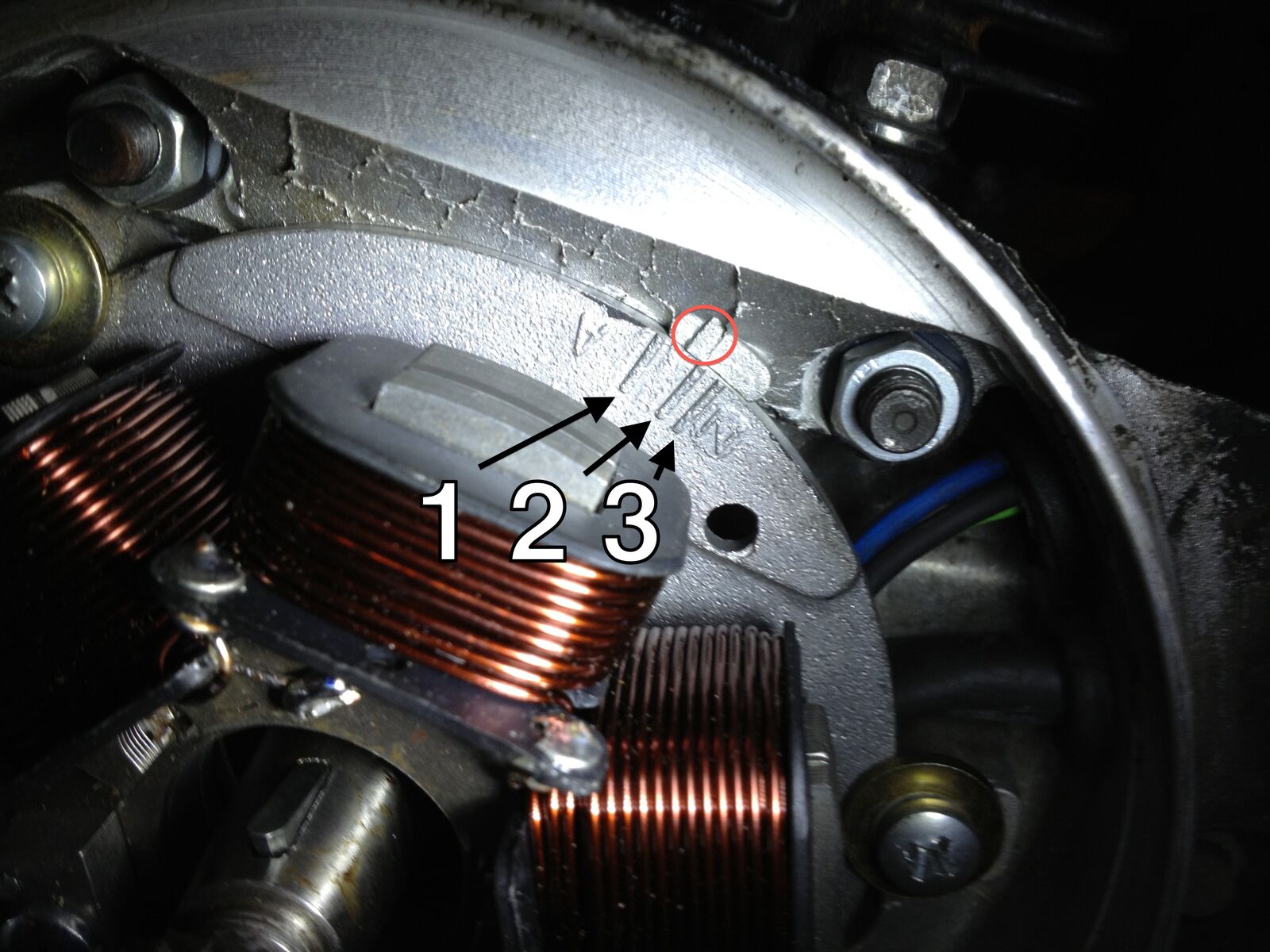

    • April 11, 2013 at 19:10
    • #6,767
    Mit welcher der drei ZGP-Markierungen muss die Markierung am Gehäuse übereinstimmen?
    Ich brauch nur den groben Startwert, damit sie überhaupt mal läuft um sie abzublitzen zu können.
    (PK XL2, Handschalter, ohne Batterie)

    • April 12, 2013 at 21:50
    • #6,770
    grundsätzlich läuft sie bei allen Stellungen. Danach kannst Du Dich gar nicht richten.
    Stell das grob auf die Mitte und sie wird laufen.
    Abblitzen willst Du ja dann eh!
    Viel Erfolg

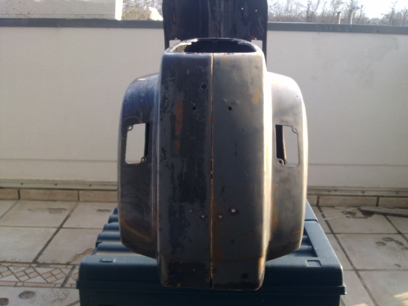

  • Linus1966
    • April 13, 2013 at 12:00
    • #6,771
    moin
    im mom bin ich etwas ratlos ?
    womit verschließe ich am besten die spalten an meinem rahmen?
    ich weiß nicht was ich dazu verwenden soll ?
    oder reicht da einfach zuspachteln?
    Gruß Chris

    • April 13, 2013 at 16:03
    • #6,772
    spachtel hält nicht, spätestens wenn du den schließriegel dran schraubst platzt das auf.
    mittlerweile verschweiß ich das, denke aber das verzinnen auch geht.

    • April 13, 2013 at 21:24
    • #6,775
    Basjoe: Mein König ist ja wieder da :D
    Linus1966: Hatte es bei mir vom Basjoe zuschweißen lassen und die Unebenheiten mit Zinn geglättet, sieht bei mir gar nicht mal so schlecht aus fürs erste Mal.

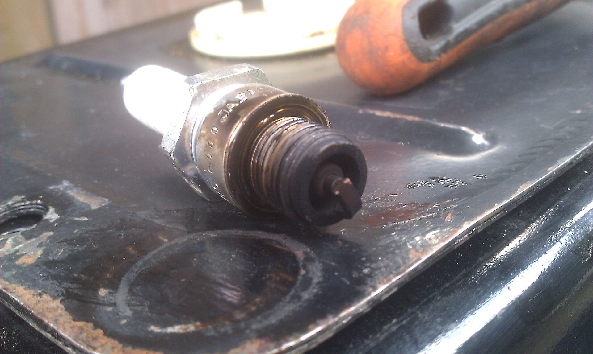

    • April 14, 2013 at 10:17
    • #6,776
    Moin,
    Was sagt ihr zu dem kerzenbild? Mich irritieren die weißen Stellen. Hab jez Ne 100er düse drin, beim 20.20 shbc. Motor 115 polini , massiv Gefräst. Evtl. Eine größere??

    • April 14, 2013 at 11:13
    • #6,777
    was hattest du den vorher drinne?
    im vergleich zu vorherigen solltest du magerer werden da deine zündkerze schon sehr dunkel ist.

    • April 14, 2013 at 11:34
    • #6,778
    Vorher war Ne 90 drin. Hier war aber das Problem, dass der im vierten bei vollgas langsamer würde, bzw. Die zündungen aussetzten

    • April 14, 2013 at 11:42
    • #6,779
    hast du mal deine zündung abgeblitzt?

    • April 14, 2013 at 12:02
    • #6,780
    Ne mache Ich die Tage. Pistole ist unterwegs
