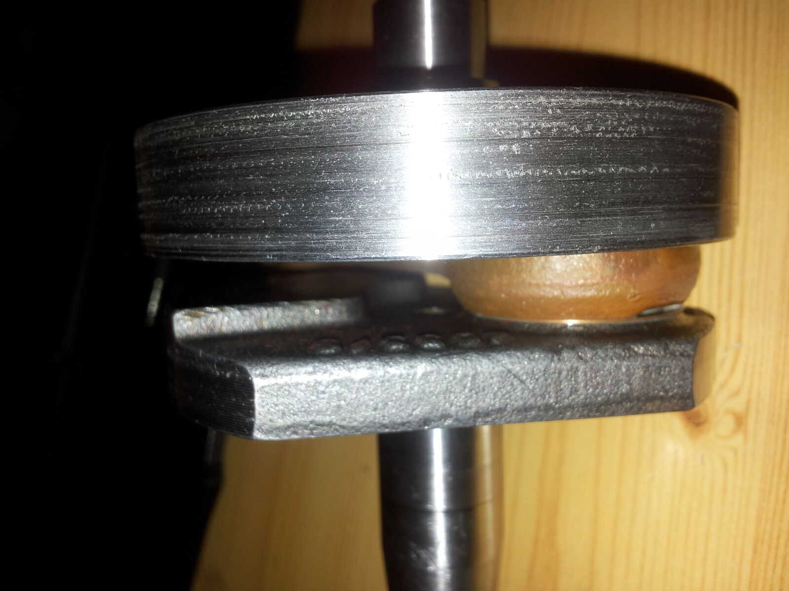

    Ist die Welle noch fahrbar oder keine Chance?

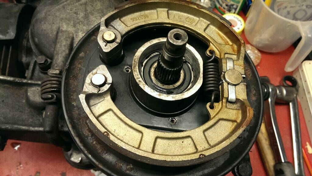

    Brauche schnell Hilfe. Ist der Simmering innen oder außenliegend? An der hinteren bremse...

    Das ist nur das Lager ! Guck mal innen die Trommel an ob es dort blank geschliffen ist ! Du bekommst 2 verschiedene Simmerringe für Lusso und Alt Bremstrommel.
    alt hat 27 mm und Lusso irgendwie 30 oder so .. (Fahre nur alt) sorry
    übrigens hat Lusso nen Filzring noch außen zusätzlich

    Wenn ich das richtig verstehe dann ist das doch durchgängig bis zur schaltraste. Dort ist aufjedenfall Alt verbaut. ( 3. Gang 1,5 mm Abstand) was brauch ich bei alt? Innenliegend? Weil auf dem Lager war nur ein sägering und dann war das Lager wie noch zu sehen mit einem Gummi gegen Dreck abgedeckt. Innen ist alles blank und auch ohne filz...

    @fgib98
    wenn die welle an der kompletten drehskibärwange riefen hat, vermute ich das irgendwas reingefallen ist und somit die welle evtl. nicht verdreht ist...somit noch fahrbar. wenn aber nur ein teil der wange riefen hat, denke ich eher das sie verdreht ist und somit nicht mehr fahrbar ist.

    Hat komplett rum riefen
