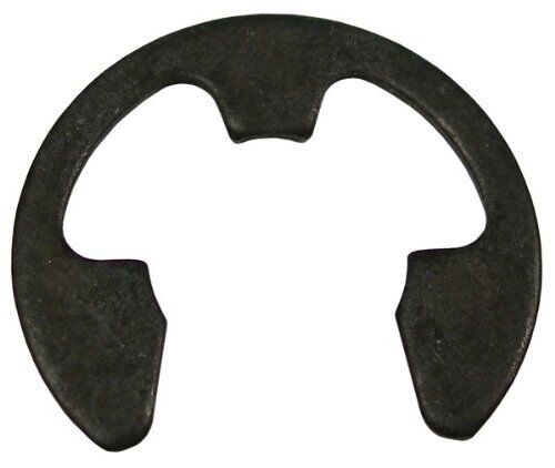

    Die Hülle des Zuges wird mit einen E Clip gesichert, den musst du erst rausnehmen, vorher lässt sich die Hülle
    des Schaltdrahtes nicht rausziehen.
    Unten am Motor ist die Seilzughülle genau so befestigt

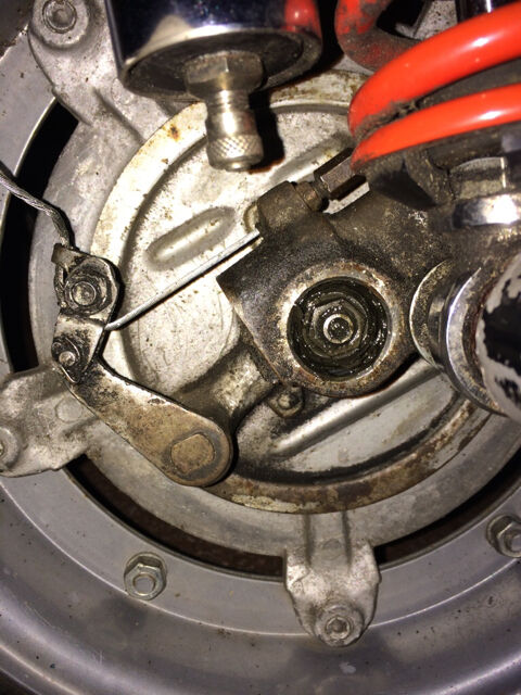

    Hallo Blechfreunde!
    Ich bekomme den Tachoantrieb meiner v50 Special nicht heraus... Mein Tacho funktioniert nicht.
    Welle ist neu und Ritzel auch. Wenn ich die Welle drehe dreht sich auch der Tacho. Also kann es nur am Antrieb liegen oder? Wie bekomme ich diesen denn heraus? Habe es mit einer Nuss versucht aber das das dreht sich da ja mit...
    Der neue liegt schon bereit.
    Vielen Dank für eine Antwort!

    Es kann auch, m.E.n. wahrscheinlicher, an der Schnecke liegen. Aber steck die Welle doch mal unten richtig rein und schau ob sie sich mitdreht.

    Ok, wie sehe ich ob sich die Schnecke mitdreht? Kopf drunter und versuchen das Rad zu drehen?
    Aber wie bekommt man denn den Antrieb raus?
    Vielen Dank schonmal!
