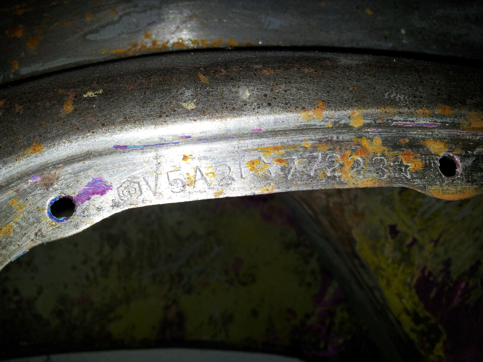

    hier mal die Bilder der Papiere und der Rahmennummer
    In den Papieren ist sogar 1986 eingetragen ?(

    der erste Eigentümer ist vom 10.07.1987 eingetragen
    laut Scooterhelp ist die Vespa aus dem Jahr 1972. ist es möglich, dass sie "ungenutzt" bis 1986 rumstand?
    ich tippe aber eher drauf, dass die Papiere 1986 erstellt wurden da keine mehr vorhanden waren.

    • April 27, 2015 at 22:12
    • #8,235
    Möglich ist das rein theoretisch sicher. Dann müßte sie allerdings bei einem Händler rumgestanden haben der die ABE erst beim, in dem Fall sehr späten, Verkauf ausgefüllt hat. Bei meiner BJ 76 hat schon jemand Anderes als Piaggio-Vertreter unterschrieben.
    Hast du jetzt mal wegen des Typenschildes nachgeschaut?
    Aber eigentlich ist bei deinem Vorhaben die ABE sowieso ein Problem da der Roller der Ausführung B, d.h. Trapezlenker und Kickstarter, entsprechen soll. Insofern ist ein Rundlenker nicht abgedeckt.

    die Löcher für das Typenschild sind neben der Bremse vorhanden
    Es wird wohl darauf hinauslaufen, dass ich den umbau doch nicht mach
    mir ist noch aufgefallen, dass in den Papieren auf der zweiten Seite oben kein Bundesadler aufgedruckt ist
    welche Motornummer sollte denn original verbaut sein bei einem 72er Baujahr?
    Über Scooterhelp wird mein Motor nämlich nicht gefunden. ist ein V5A2M
    Wenn ich nun neue Papiere von Piaggio haben will. Was wird dann in den Papieren stehen?
    Könnte ich nicht einfach die 86 durchstreichen und 72 reinschreiben? Oder würde das nur Probleme bereiten?
