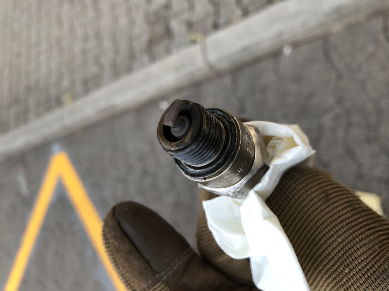

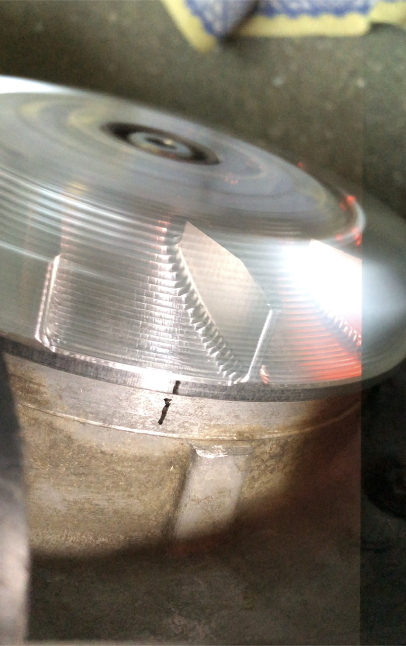

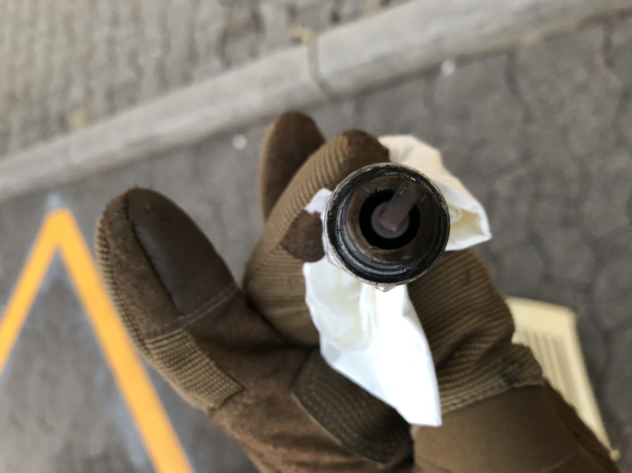

    Zitat von ChrisPage
    OT wurde mit Gradscheibe exakt bestimmt und Mischverhältnis ist auch genau 2% mit Messbecher.
    Ich mach nochmal die Vollgasnummer, Unterbrecher drücken und dann prüfe ich nochmal.
    Die Temperatur kann aber nicht mit dem kleinen Vergaser Zusammenhängen? Weil wenn ich jetzt eh dann alles ausbauen muss für neue Bedüsung, dann kann ich auch direkt mit den 16/16 Vergaser verbauen. Arbeit ist fast die gleiche.
    Danke Euch aber schon mal.
    Hab jetzt nochmal die Vollgasnummer gemacht und auch die Zündung exakt auf 18 Grad abgeblitzt. Hatte doch nochmal den Zündzeitpunkt geprüft und dieser war etwas zu spät (zu weit rechts). Korrekt, oder? Weil Zündgrundplatte habe ich jetzt ca. 2 Grad nach links gedreht.
    Zündkerzenbild schaut gut aus würde ich sagen. Und sie dreht jetzt auch nicht mehr so hoch bei gleichbleibendem Vmax. (ca. 62 km/h laut GPS App.).
    Trotzdem 16/16 Vergaser bestellt und wird evtl. morgen eingebaut. Bin gespannt auf den Unterschied.
