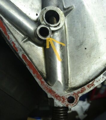

    Zitat von TOMV50
    Hallo, auf dem 1. Bild von Dir sieht man, das der Hebel 2- teilig ist!
    Oben im Bund sitzt eine Spannhülse, die du mit einem Durchschlag rausklopfen musst, markiere aber vorher, wie der Hebel auf der Achse sitzt!!!!
    Dann den Arm nach oben abnehmen, dann die Feder
    Die Achse geht, wie beschrieben nach unten raus, Öffnung ist mit Gummi verschlossen
    Hey ich bin’s nochmal, habe ein kleinteil verloren😂🤦‍♂️. Ich finde auf keiner Zeichnung wie es heißt, könnte da einer mir weiterhelfen?

    • January 1, 2021 at 14:01
    • #11,229
    Die grossen Shop haben das auch nicht einzeln als Ersatzteil:(
    Sollte aber auch normalerweise nicht einfach so rausfallen

    • January 1, 2021 at 14:37
    • #11,230
    ja mies, weißt du wie das Teil heißt?
    2,177
    6,397
    805
    Oberbayern
    • January 1, 2021 at 15:18
    • #11,231
    Leider nicht, evtl von einer passenden Spannhülse was absägen?
