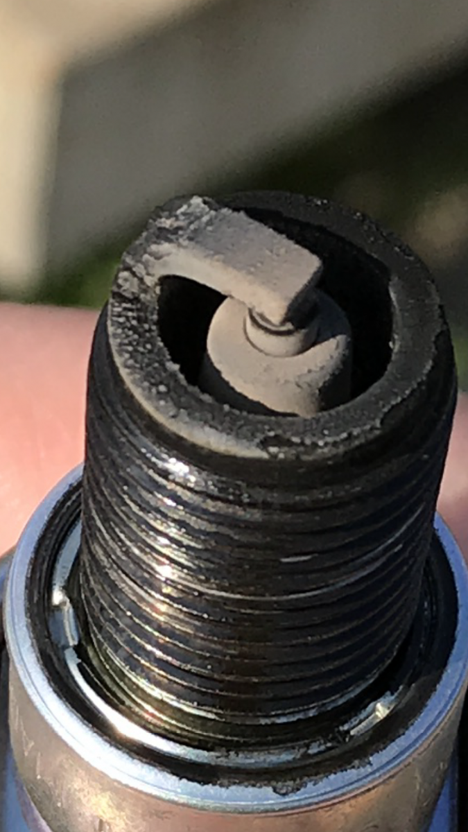

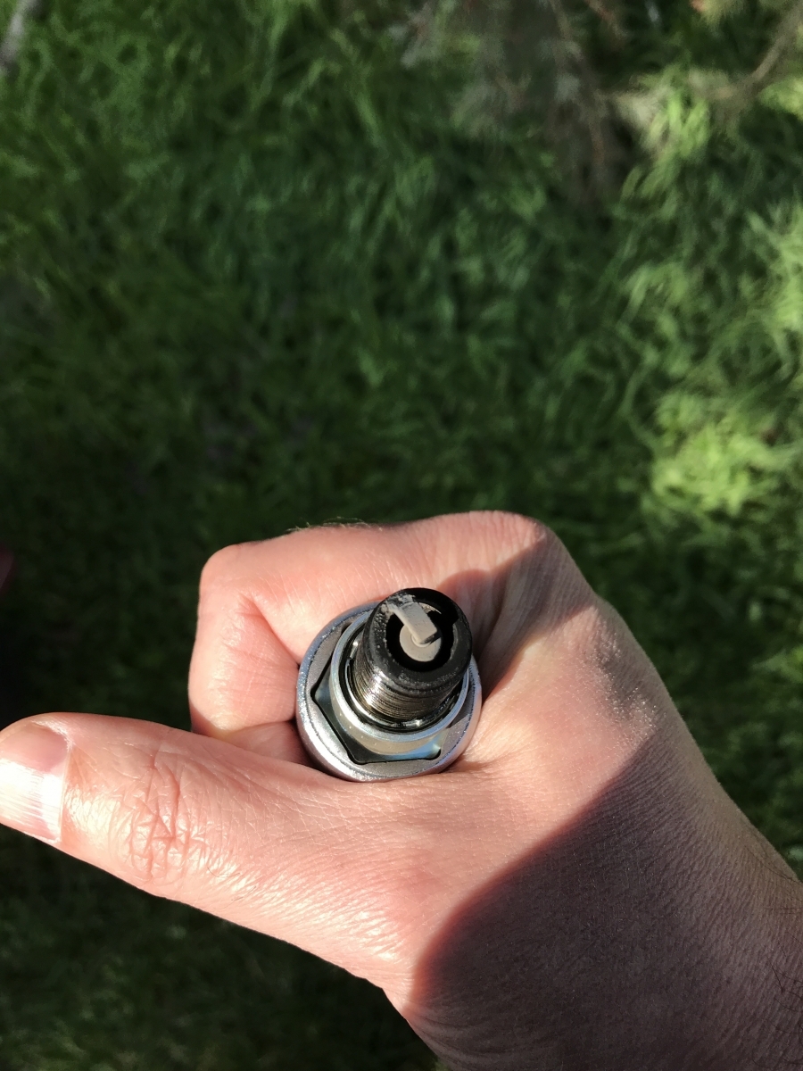

    Und der Polini 102 mit dem neuen Kopf:
    Ngk9 Langgewinde laut Hersteller ist was zu kalt? Ich habe HD88 im 19.19.
    der Auslass ist links rechts oben je 2 mm gefräst.

    Die Farbe ist am Isolator sehr hellbraun und hat eine unregelmäßige Ascheschicht.
    Aus dem Bauch heraus finde ich Deine 88er nicht zu schmal und auch, wenn ich intuitiv eher zur 8er NGK gegriffen hätte (was eine Fehlannahme sein kann), dann müsste dabei eigentlich etwas anderes als die sehr helle Kerze rauskommen.
    Welchen ZZP fährst Du denn aktuell?
    17 Grad.
    Ich finde die ngk9 ES aus der Polini Anleitung auch zu kalt. Auspuff ist die bgm Box für pk.
    Die Filterbox ist gelöchert und entsprechend mit 6 Löchern läuft das. Wenn ich eins zu stopfe, ist schon alles zu fett.
    Choketest spricht auch minimal an.
    Der ZZP ist es dann eher nicht. Kopf käme mir noch in den Sinn, zuerst wäre aber eine 92er oder 90er auf der Probierliste.

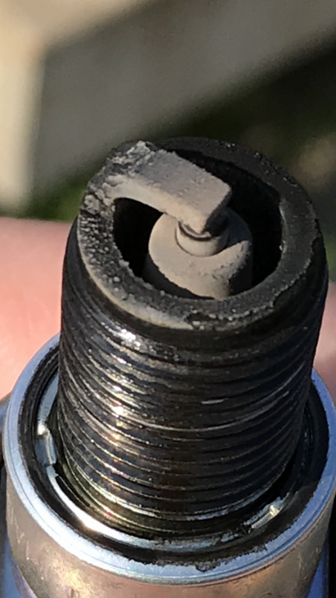

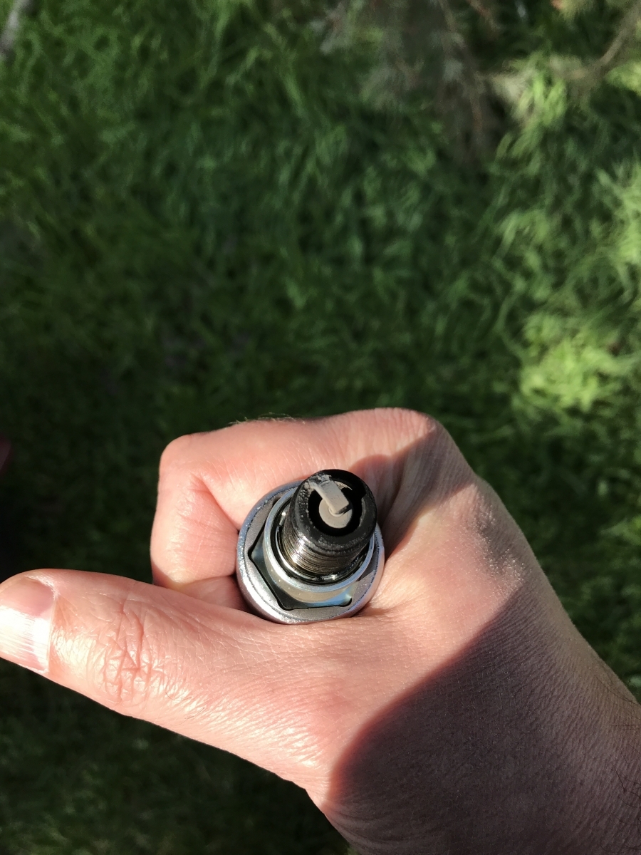

    Übrigens mit nd45 nach einigen Kilometern unter Halbgas:

    Mit viel gutem Willen und Belichtung sehr hellbraun mit unebenem Ascheauftrag.
    Ich hätte gesagt nd48 und ngk8...

    Doch der Kopf? :/
    Die 45er muss reichen…
