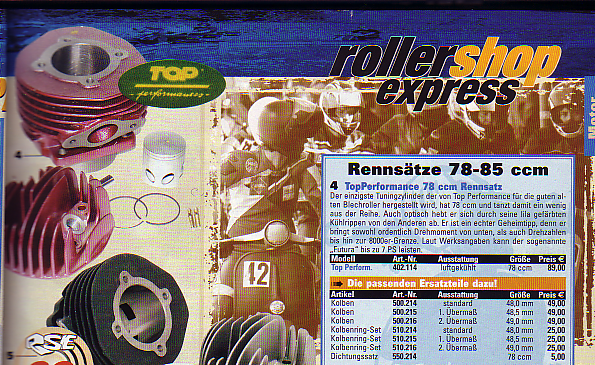

    • #1,164

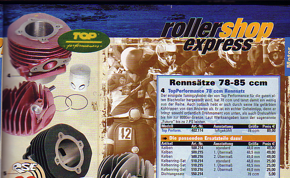

    Hallo...
    was für eine Zündkerze brauche ich bei diesen Zylinder (top performance 85ccm)
