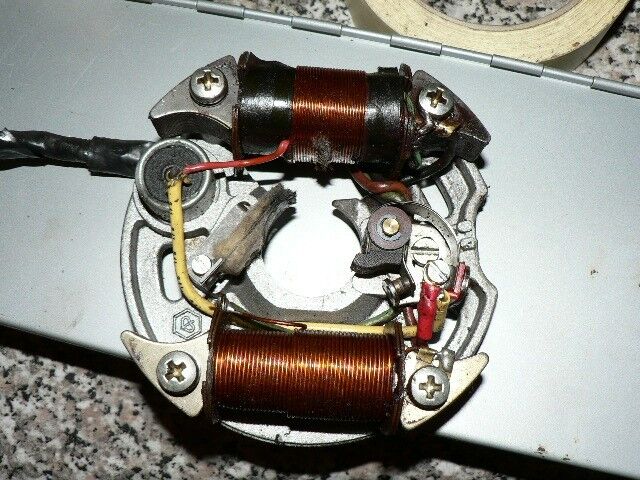

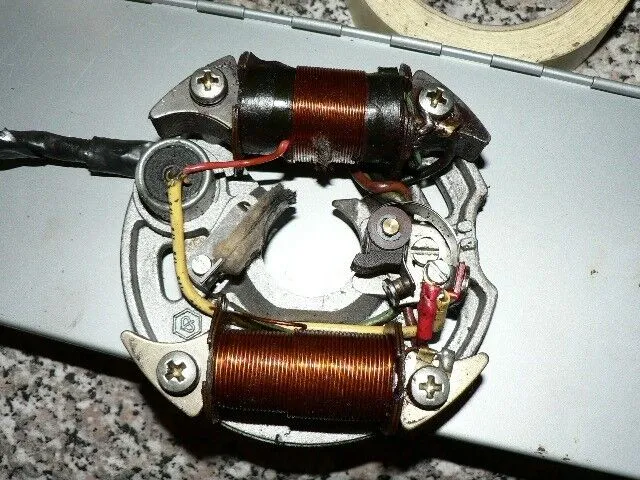

    Nabend...
    kann da mal einer draufgucken? Ist das eine 6V oder eine 12V Zündgrundplatte?
    bis wann wurde bei der Spezial 6V verbaut?
    Gruß Letman

    • April 28, 2009 at 22:29
    • #1,517
    wenn mich mein verstand nicht verlassen hat is das 6v

    • April 29, 2009 at 07:45
    • #1,518
    Zitat von Letman
    Nabend...
    Gruß Letman
    Ja dat is 6V, sogar für ohne Bremslicht/Blinker. Special immer 6V, bis auf die 4-Blinker-Modelle in .de ab ~80 rum ?!

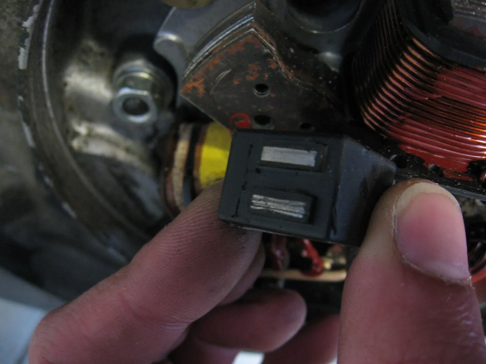

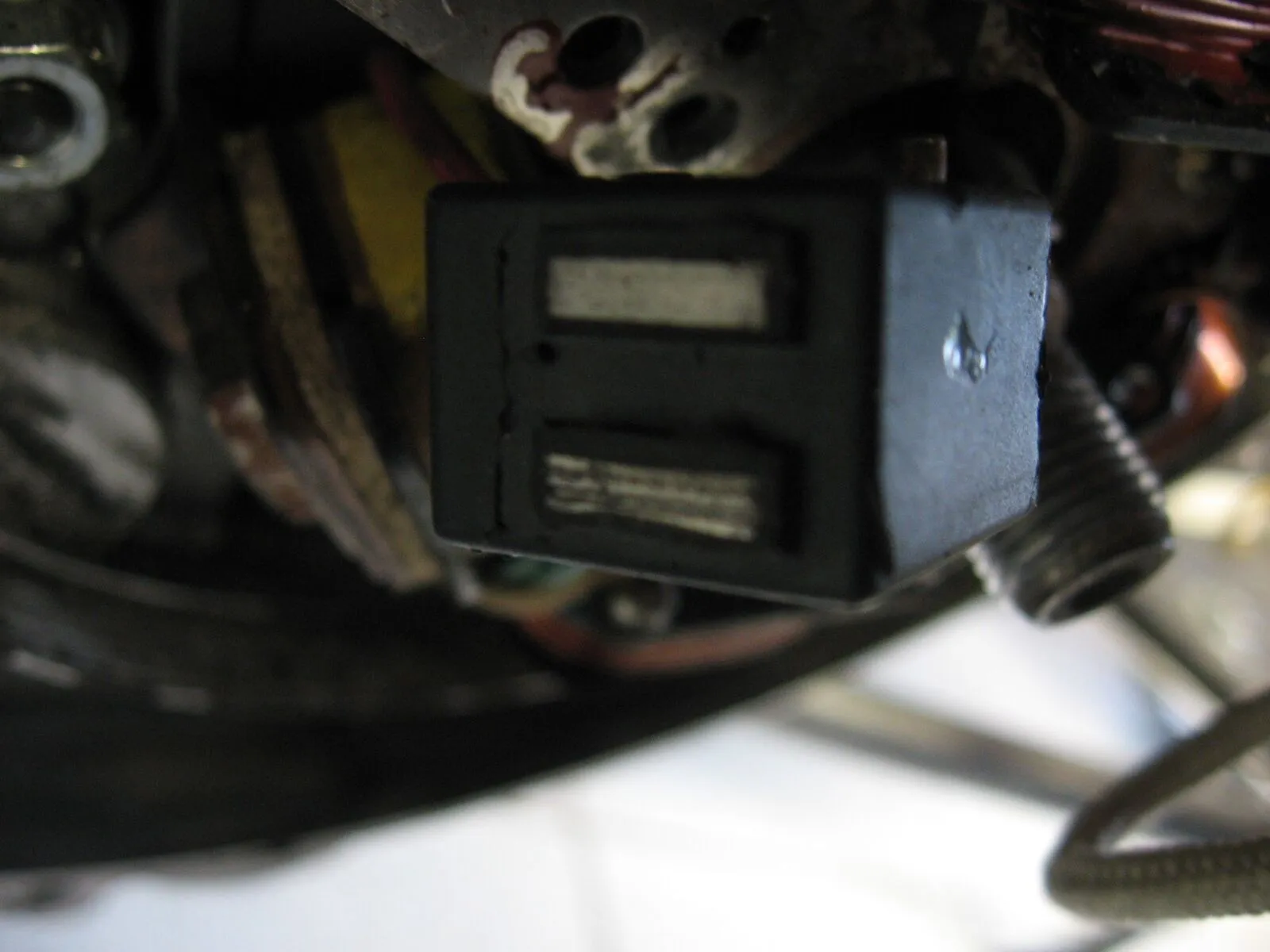

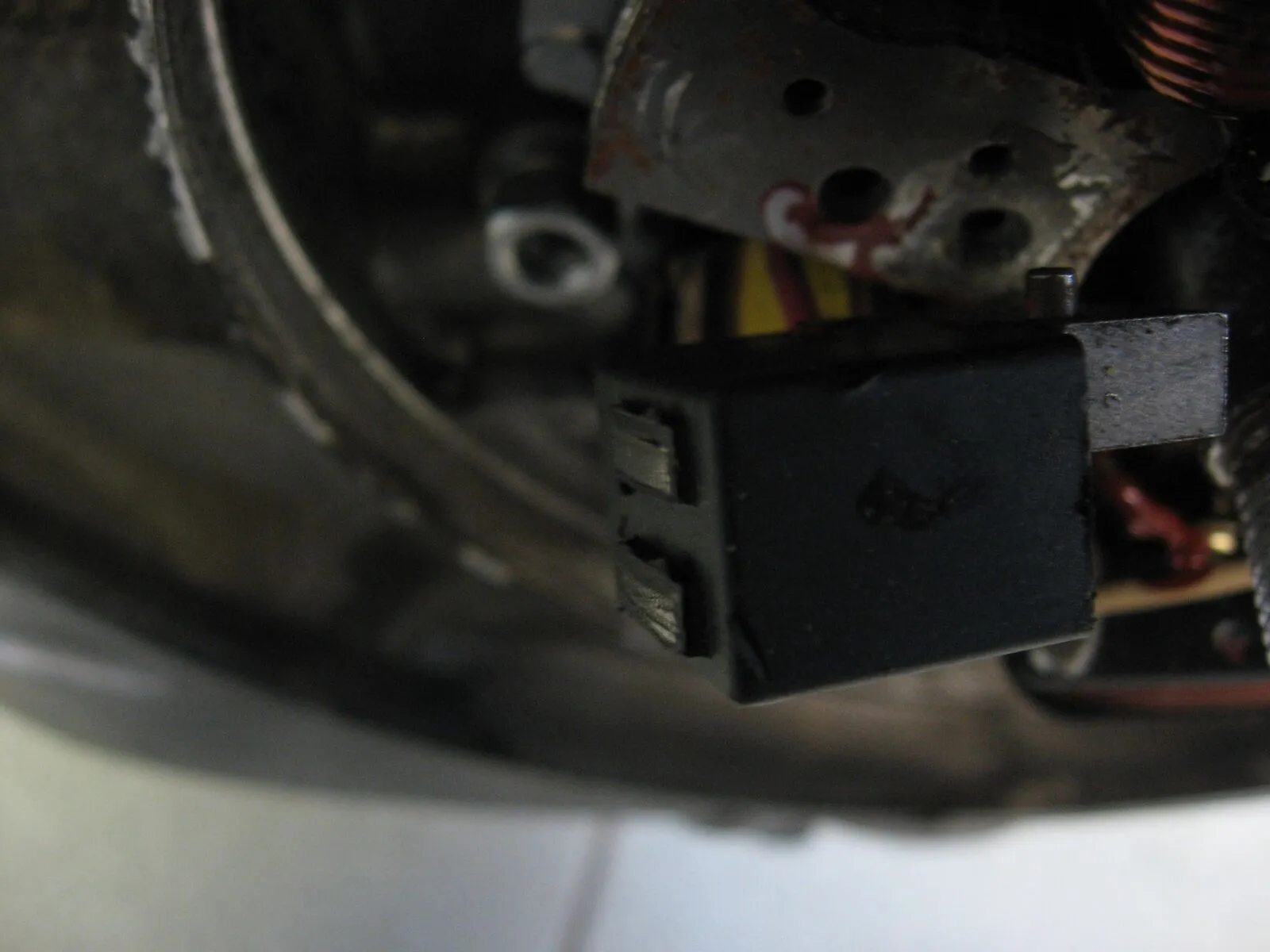

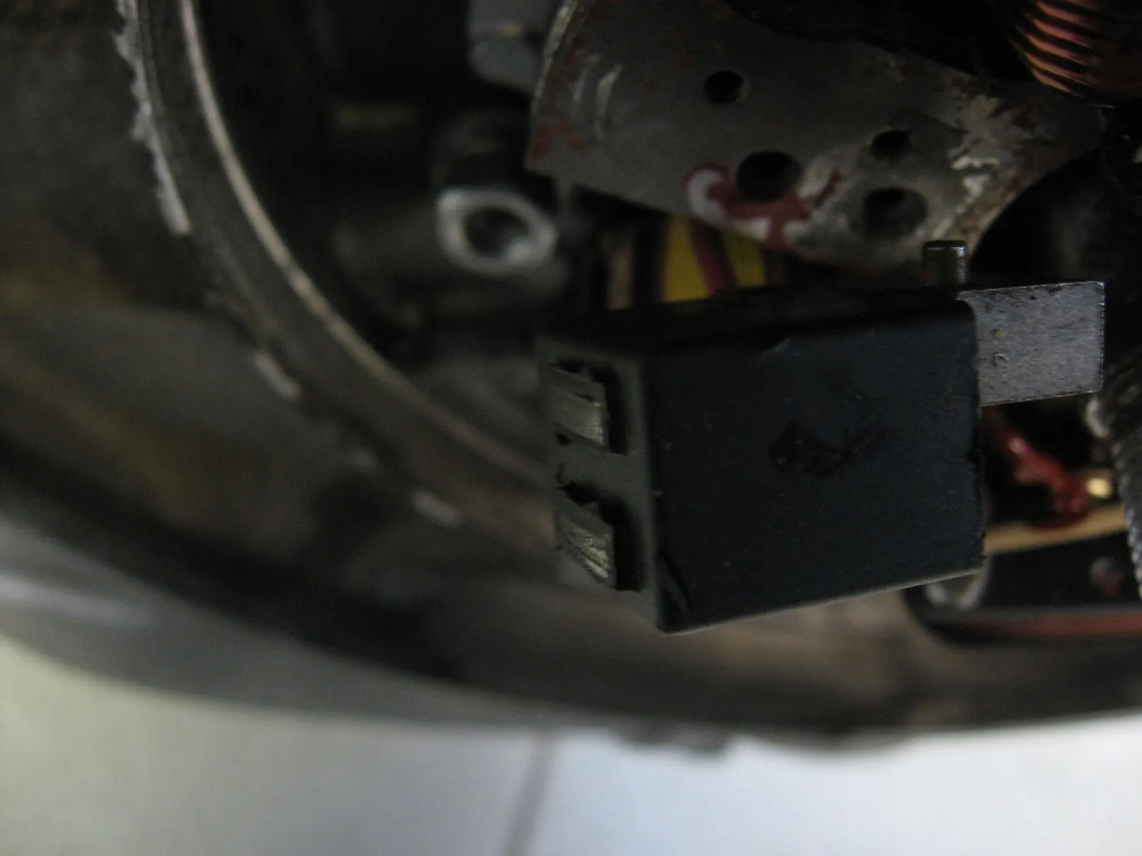

    • April 29, 2009 at 21:13
    • #1,520
    Hey,
    kurze Frage...
    Muss der Pickup so aussehen? Um unteren Metallteil sind Riefen und die Metalle "schauen" nicht aus dem Kunstoffteil raus... Normal?
    Habe zwar ein neuen gekauft, welcher leider nicht passt, bei dem das Metallteil ca. 5mm rausschaut.
    Nutzt sich der ab, also ist das normaler Verschleiss?
