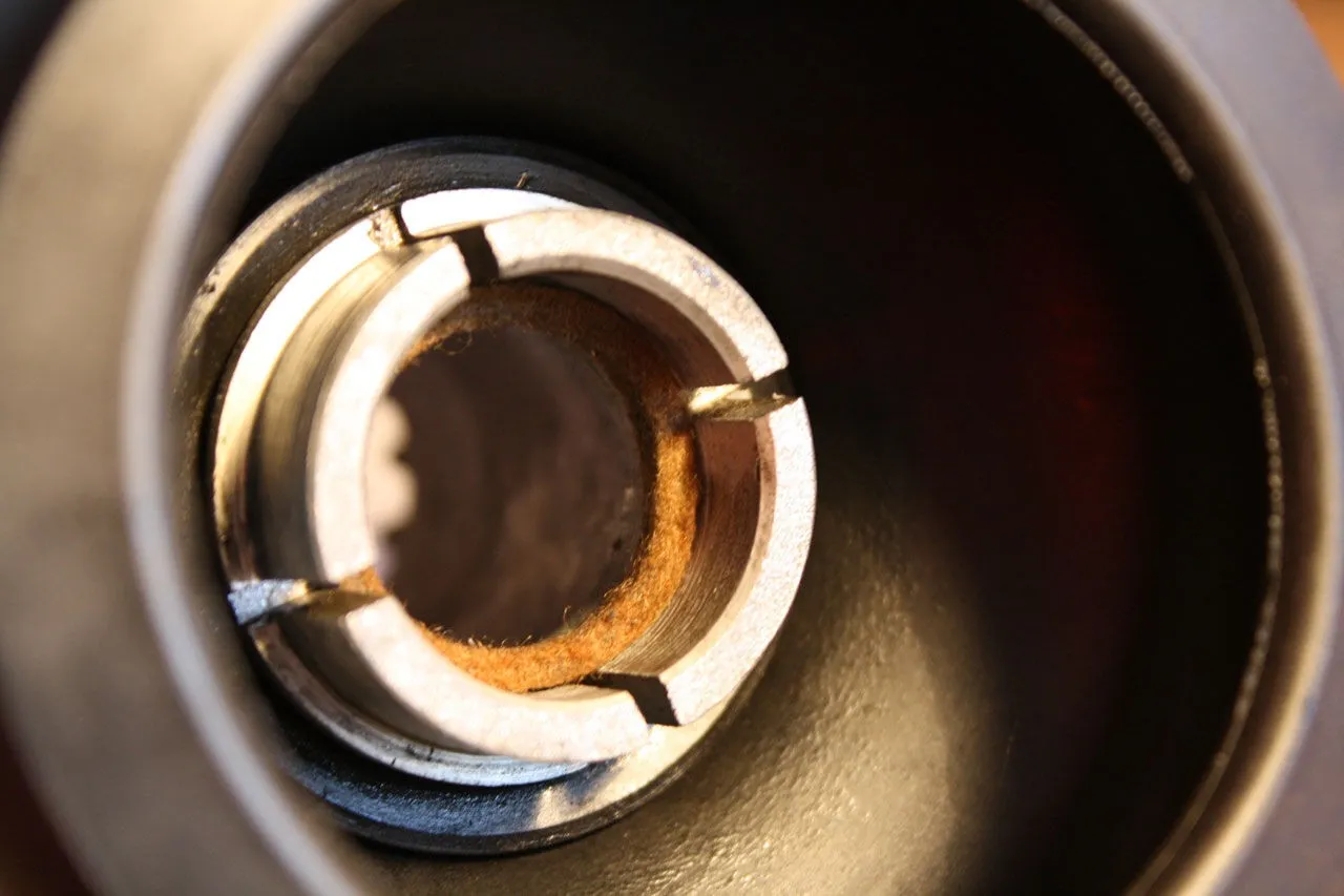

    index.php?page=Attachment&attachmentID=33114&h=e69305d919369421eb1465fe81b35f693a5d01ea
    Zitat von »raskladuschka«
    zum Vergaser Ass: wie funktioniert das, dass der 100% dicht hält? sowohl der vergaser Ass, als auch das Verbindungsteil zum Ass Motorseitig haben doch so einkerbungen. die Einkerbungen können doch sehr leicht zu falschluft führen, oder? bei mir passt der Vergaser zumindest nicht wirklich perfekt in das Verbindungsteil, so dass keine Lücken duch die Einkerbungen/schnitte entstehen...
    meinst du die schlitze auf deinem foto?
    da gehört noch ne schelle( sollte etwa so aussehen: [Blockierte Grafik: http://scooter-center.com/catalog/images/products/big8373-0.jpg]) aussen rum dann is des mit dem filzring dicht

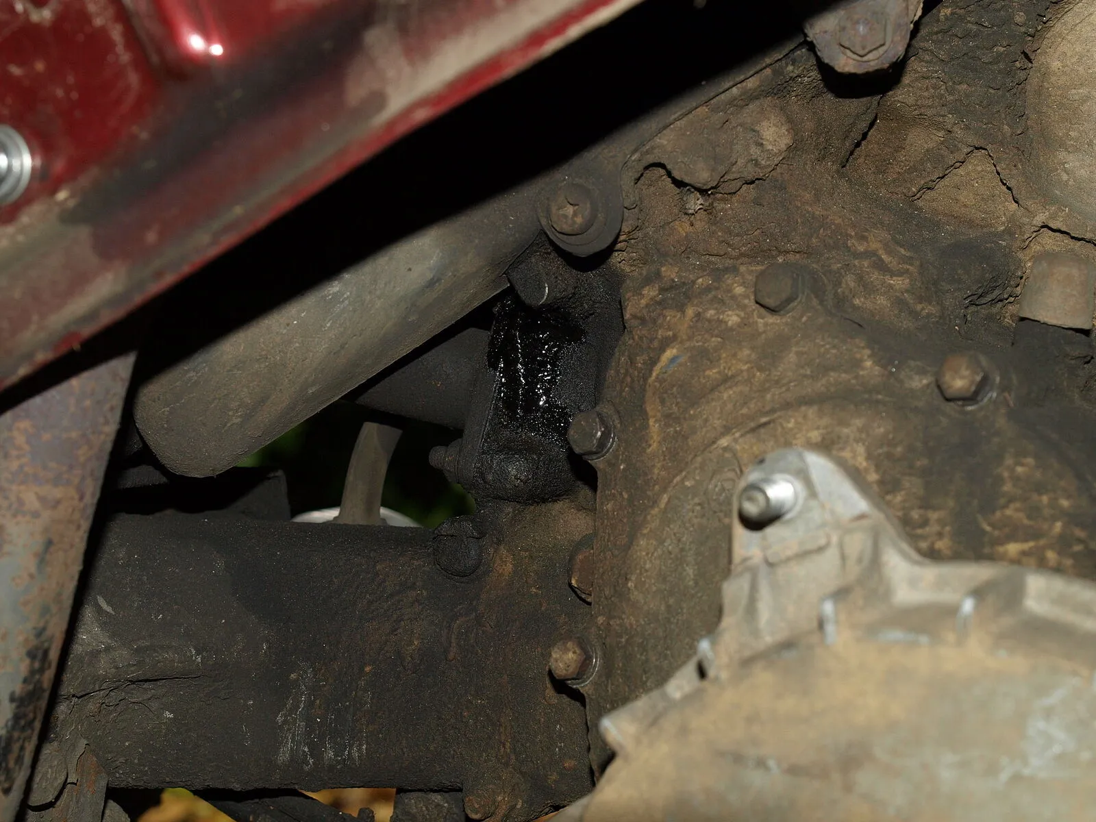

    Grüßt euch!
    Meine Vespa sifft leider, ist jedoch eine ziemlich harzige Konsistenz (-> schon länger her...?) ist das richtig, dass es vom ASS kommt? Was könnte es noch sein bzw. wie ist es behebbar?
    Bin dankbar um jede Hilfe.

    Zitat von -pit-
    Grüßt euch!
    Gruß,
    pit
    Sieht stark danach aus... sonst evtl. noch Zylinderfußdichtung
