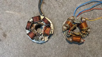

    Kann mir einer sagen wo der Unterschied der beiden Zündung en ist, bzw welche zu dem Motor mit Präfix V5SS1M gehören könnte.
    PS, bei der linken gehen drei Kabel ab

    • #12,236
    Der V5SS1Motor hat ja Original eine 6Volt Elektrik verbaut somit müsste die rechte(3 Spulen die für den oben benannten Motor sein... Links die Spule , ist eine 12V von einer Spezial ...
