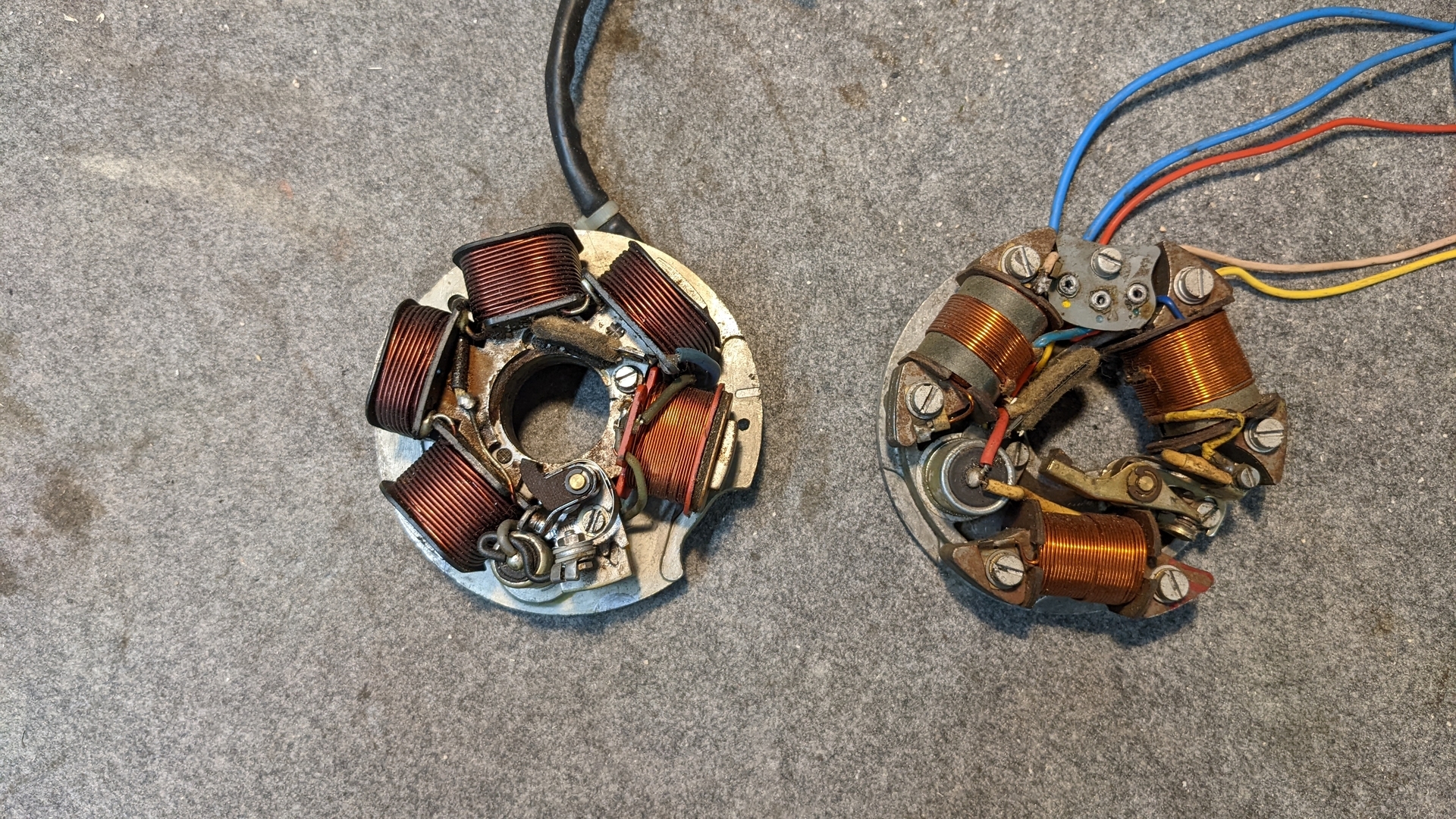

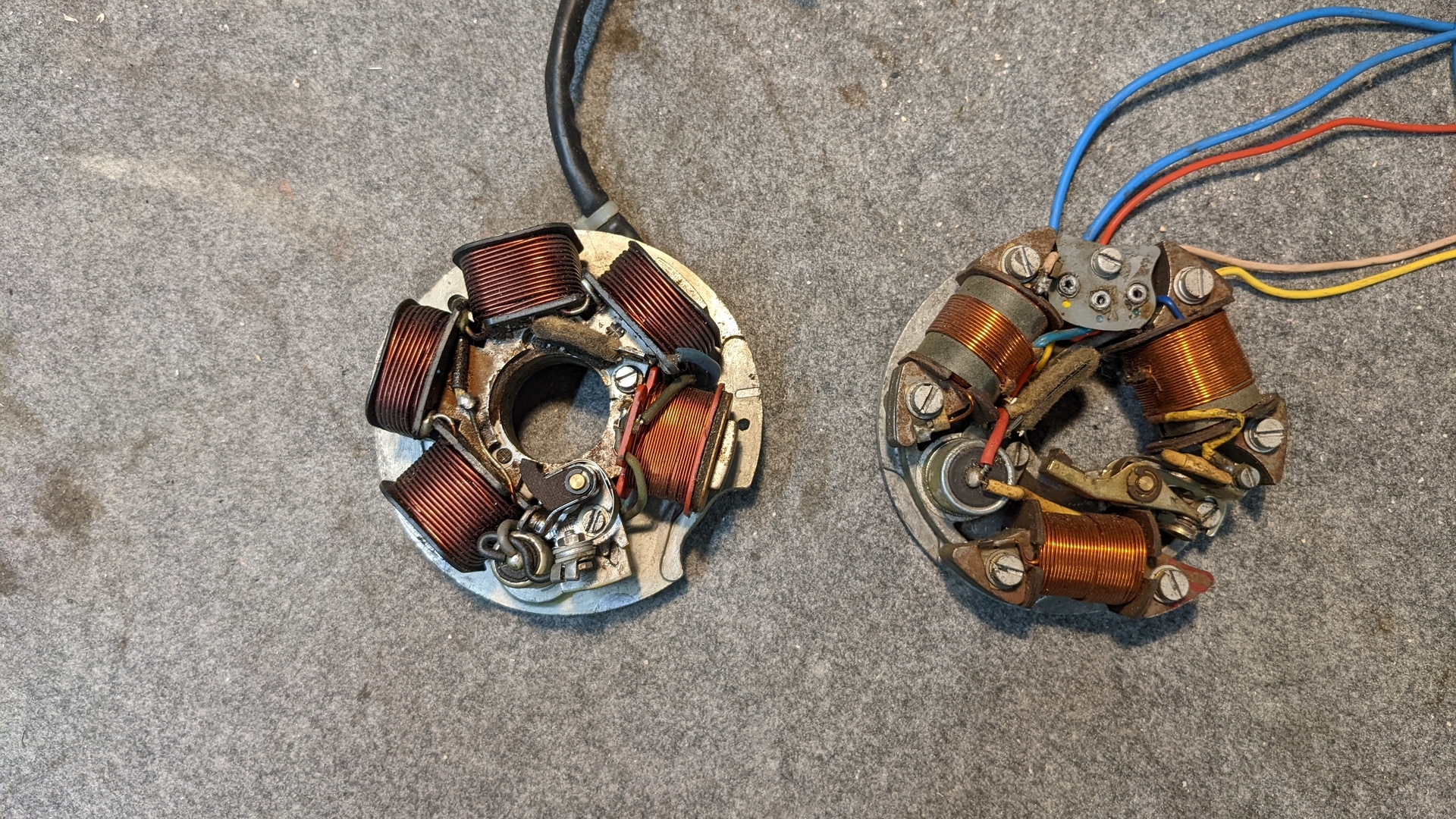

    Kann mir einer sagen wo der Unterschied der beiden Zündung en ist, bzw welche zu dem Motor mit Präfix V5SS1M gehören könnte.
    PS, bei der linken gehen drei Kabel ab

    Der V5SS1Motor hat ja Original eine 6Volt Elektrik verbaut somit müsste die rechte(3 Spulen die für den oben benannten Motor sein... Links die Spule , ist eine 12V von einer Spezial ...

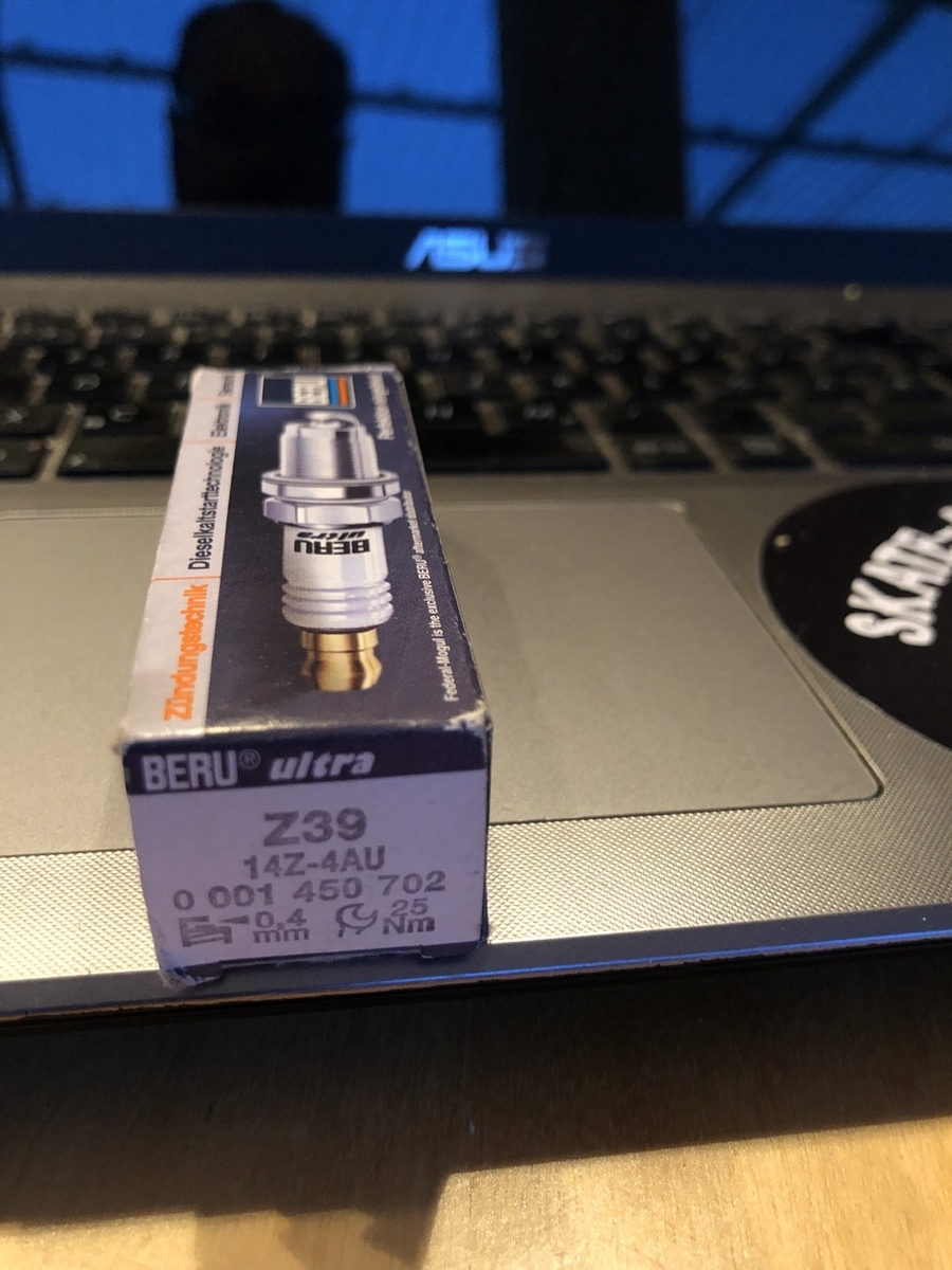

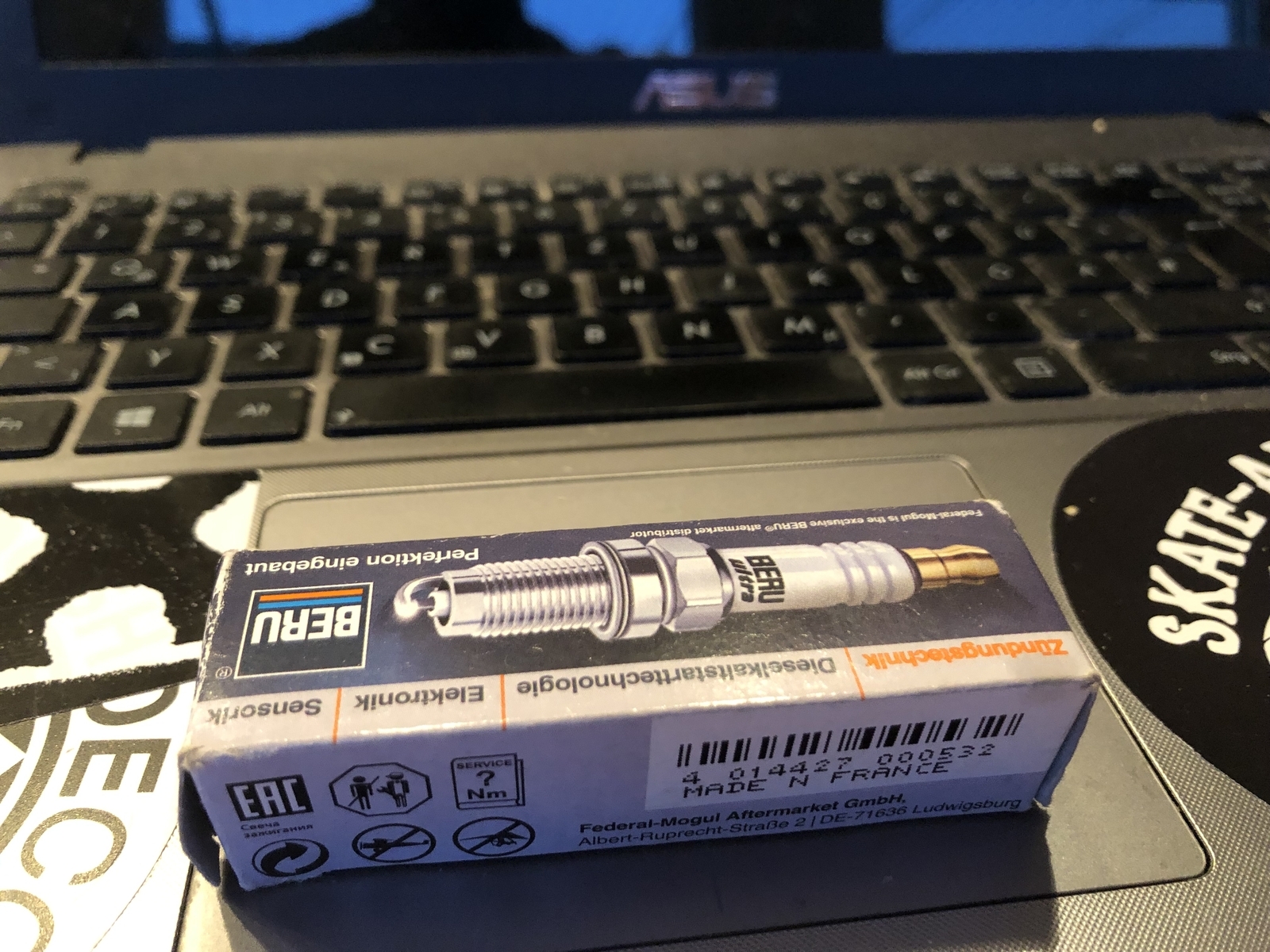

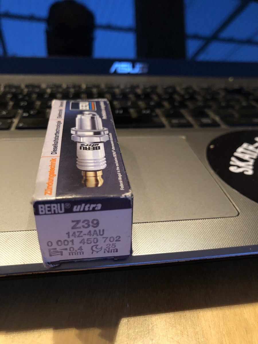

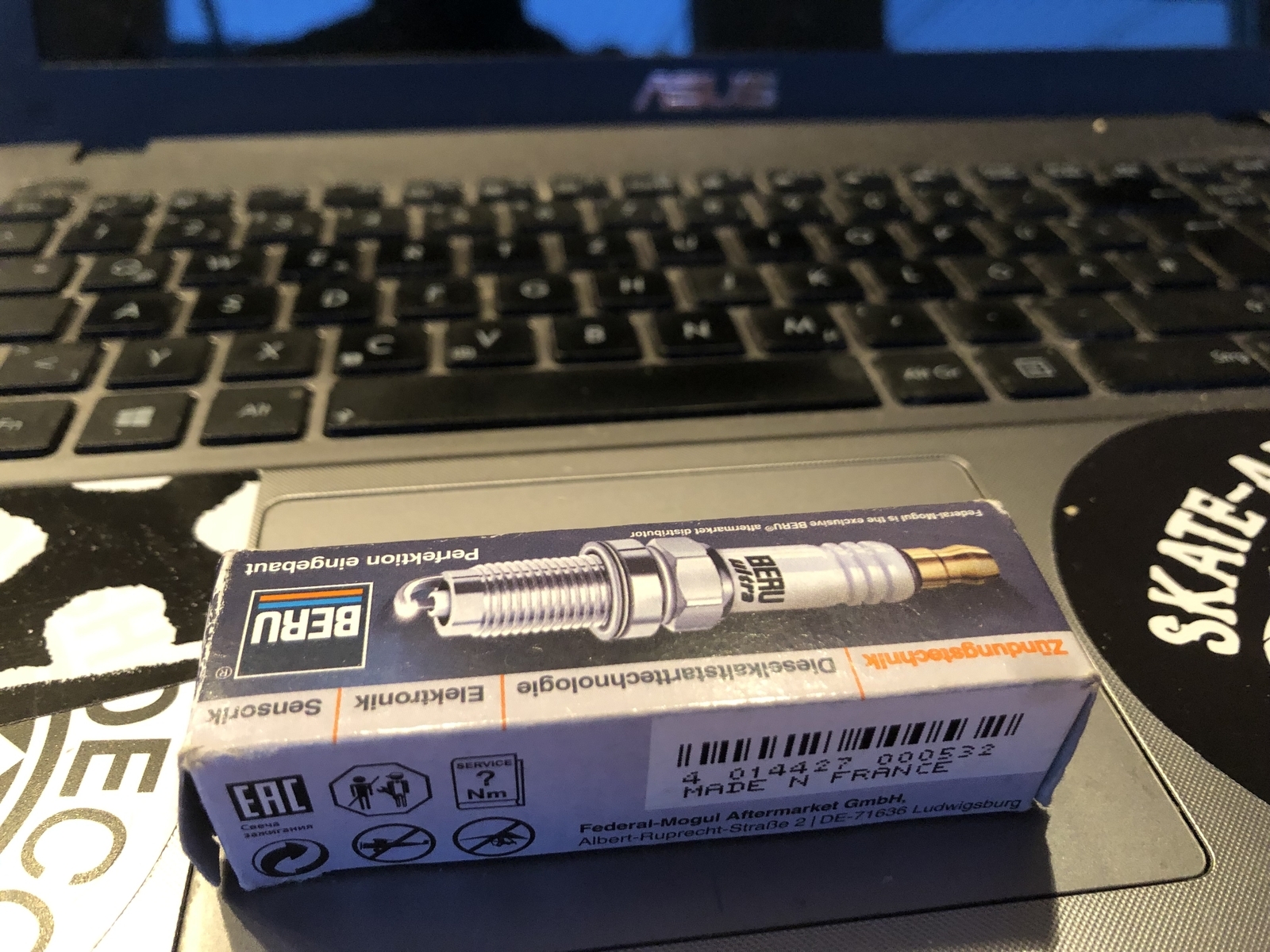

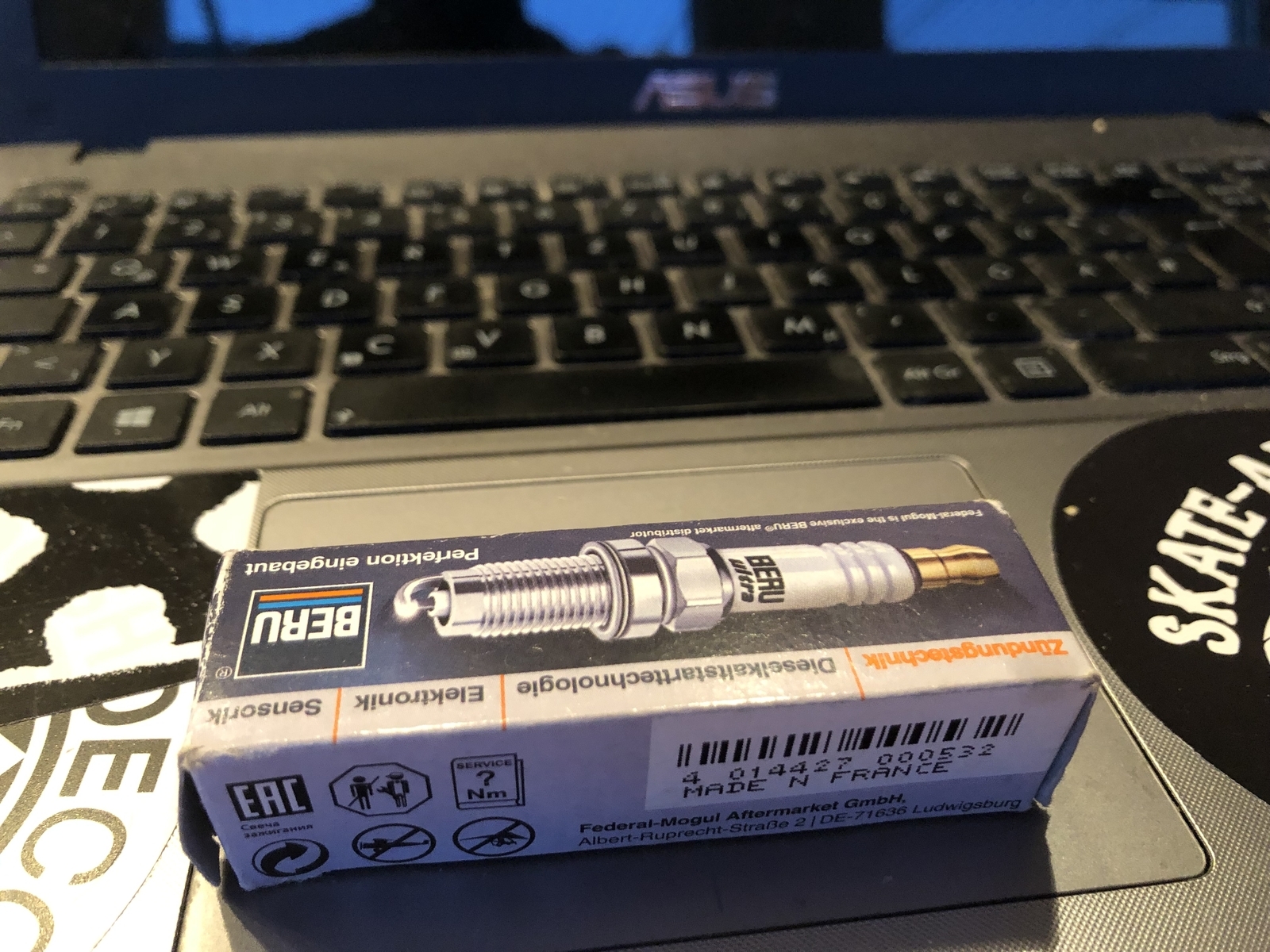

    Habe ich mir heute bei meinem Ersatzteildealer des Vertrauens, eine Packung Zündkerzen gekauft . Nun, der Karton mit den Kerzen war geöffnet, aber ich habe mir auch nichts weiter gedacht dass irgendwas nicht mit in Ordnung damit sein sollte :-3… zuhause dann, war unter den NLG‘s auch eine Beru Kerze Z39 14Z-AU dabei :-5… Okay, tauschen ist ja jetzt kein Thema aber vielleicht ist die Kerze ja 👍 sogar besser top-)!?! Kennt die jemand von Euch oder hat diese sogar in Gebrauch?
    Passt die denn von den Daten?
    Dann würde ich die einfach mal ausprobieren an Deiner Stelle.
