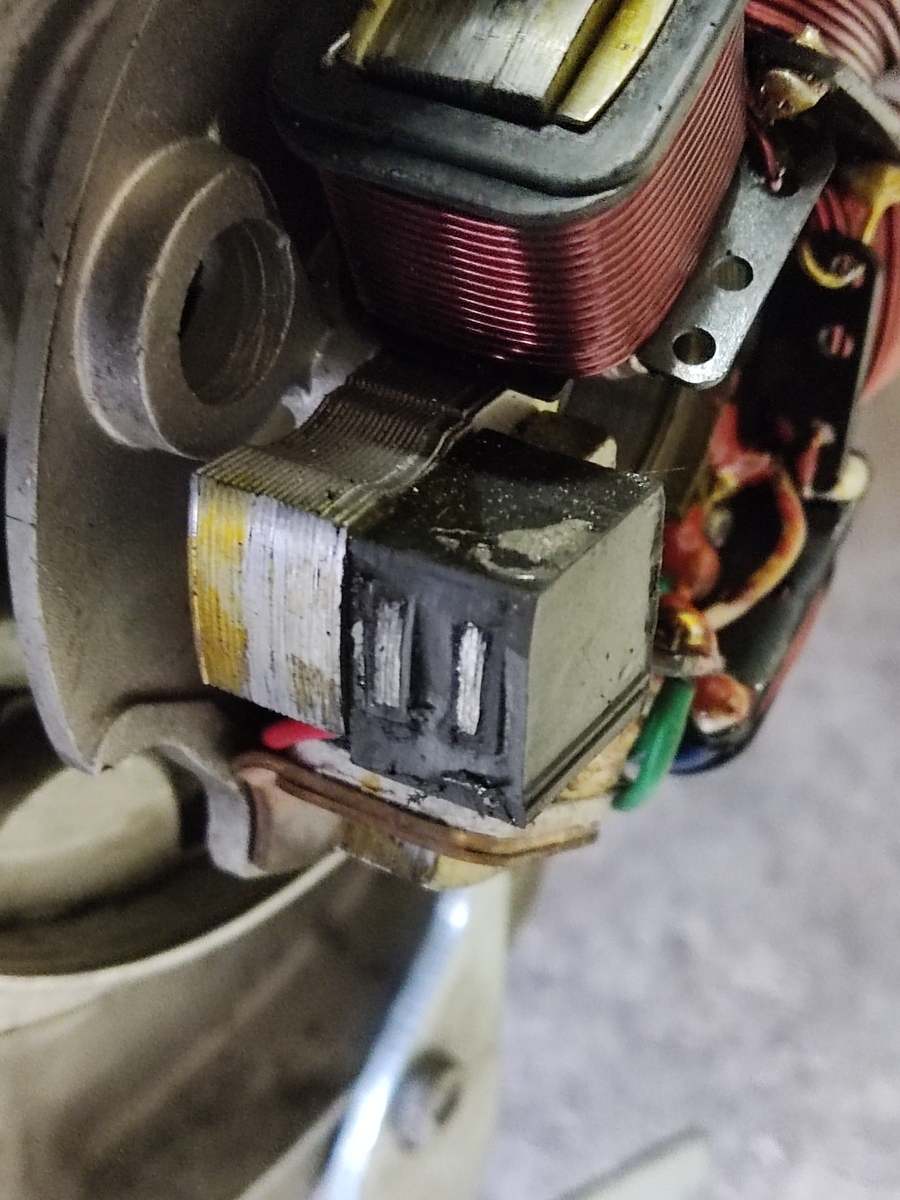

    • December 27, 2022 at 15:18
    • #12,812
    Meine Vespa (PK XL) hat zündaussetzer und geht dann aus. Hier ein Bild vom Pickup könnte es daran liegen ?

    • December 27, 2022 at 17:09
    • #12,813
    Hast du es mal mit einer neuen Zündkerze probiert? Was hast du denn schon alles überprüft?

    • December 27, 2022 at 17:36
    • #12,814
    Habe schon alles überprüft auch die zündkerze , vielleicht der zzp? Der Pickup ist sehr abgeschliffen vielleicht liegt es daran

    • December 27, 2022 at 17:47
    • #12,815
    Das hatten wir die Tage schon mal ...Guckst du hier... Hast du das auch alles mal so gecheckt ?

    • December 27, 2022 at 17:48
    • #12,816
    Tank voll?
    Tankentlüftung frei?
    Spritversorgung sichergestellt?
    Ansonsten schau mal bei der CDI, ob da alles ok ist.
    Auch das Massekabel, welches am Motor aufgelgt ist.

    • December 29, 2022 at 17:55
    • #12,817
    Hab keinen Zündfunken! Aber das Licht geht.. also denke ich die CDI? Oder der Pickup ?

    • December 29, 2022 at 18:39
    • #12,818
    Du hast eine PK XL... Welche? Wie alt? ...mit oder ohne Batterie ?

    • December 29, 2022 at 18:49
    • #12,819
    pk xl 2 1995 ohne batterie

    • December 29, 2022 at 18:54
    • #12,820
    Wo steht dein Zündzeitpunkt (19° grad) ?
