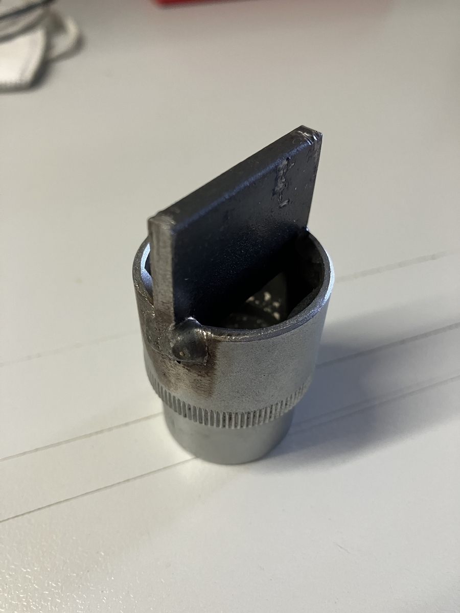

    Die Frage ist jetzt nur, bohr ich ein Loch rein und versuch es so irgendwie gelöst zu kriegen oder gibt es eine bessere Methode?
    Also Loch bohren, Gewinde schneiden (Rechtsgewinde) und dann versuchen rauszudrehen.
    EDIT: Und gibt es da ein passendes Ersatzteil? Unter welchem Namen / Teilenummer find ich das in den üblichen Shops?

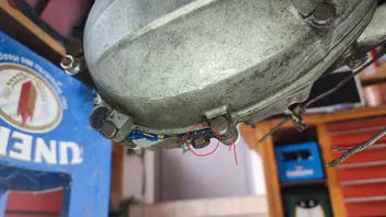

    Ich habe eine Frage zum Ölwechsel.
    Ich habe ein PK 50 HP4 und will das Öl wechseln.
    Jetzt bin ich auf der Suche nach den richtigen Schrauben. (Öleinlaufschraube und Ölauslaufschraube).
    Ich habe 3 Schrauben an meinem Roller gefunden.
    Nummer 1 und 2 auf den Bildern sind beide M8 Schrauben.
    Und dann noch die Nummer 3.
    Was ist das für eine? Hat die was mit dem Ölwechsel zu tun
    Mfg Biene22

    Über die Nummer 1 lässt das Öl ab, über Nummer 2 befüllst den Motor am besten mit einer Spritze.
    NR. 3 hält die Schaltgabel in Position!!
    Du trinkst Unertl?
    Einmal editiert, zuletzt von TOMV50 (April 7, 2023 at 14:47)

    Hy Tom
    Vielen Dank. Hab ich mir auch fast gedacht.
    Nur die Nummer 3 wusste ich nicht.
    Also da eher nicht Rumsschrauben?
    Unertl is a Traum :-2

    • April 7, 2023 at 14:54
    • #12,908
    Nö, die lässt, wo sie ist.👍

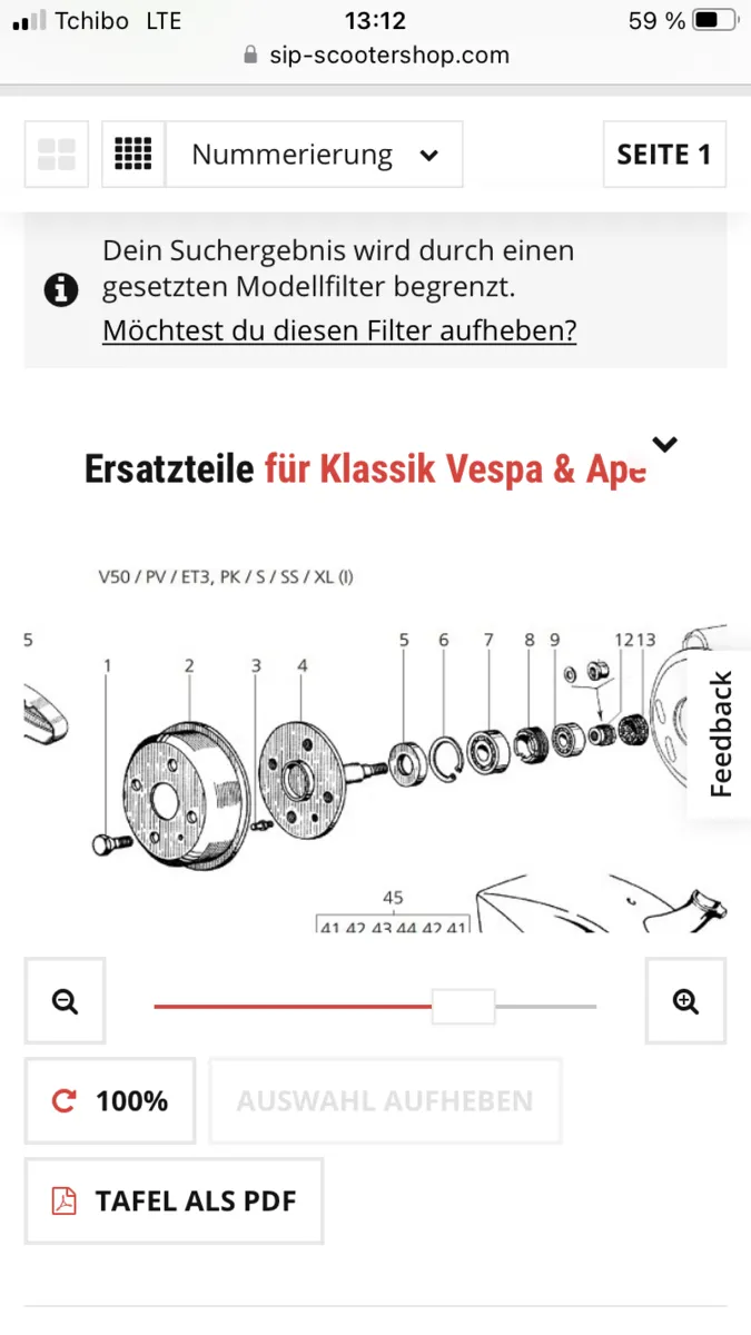

    Zitat von TOMV50
    Hi, wirst nicht drum rum kommen, das ganze zu zerlegen, im eingebauten Zustand wirst das nicht rausbekommen.
    NR. 4 sollte passen
    Wenn ich hier hier Position 1 rausschraube, kann ich dann den ganzen Satz mit Lagern, Simmering usw. rausziehen?
    Weißt du das zufällig?
    Danke für deine Hilfe!

    Gerne;
    POS. 1 sind die Radschrauben, POS 3 hält die Bremstrommel, die muss auch raus, Bremstrommel ab, dann mit Wärme und Druck versuchen, Teil Nummer 4 auszupressen, evtl mit einem Durchschlag rauklopfen; Lager würd ich dann aber auch neu machen! Lager Nr 9 bekommst aber nur nach dem Lösen der Nummer 8 raus, brauchst dazu evtl „Spezialwerkzeug“ und Mutter vorher mit WD40 o ä einsprühen
