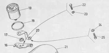

    ich will bei meiner V50 einen Tacho nachrüsten.
    Soweit so gut.
    Die beiden Tachoschnecken sind eingebaut.
    Die Tachowelle auch, aber ich bin mir bei der Reihenfolge nicht ganz sicher.
    Kann mir mal jemand weiterhelfen und sagen, ob das so richtig ist wie auf dem Bild?
    (Ist natürlich noch nicht verschraubt).
    Mich irritiert das Blech in Bild zwei, wo gehört das hin?
    Ich finde leider nirgends eine gescheite Explosionszeichnung etc.
    Hat da vielleicht jemand was für mich?
    Vielen Dank und einen schönen Sonntag!

    Damit wird dein Tacho im Gehäuse verklemmt/fixiert, damit der nicht im Gehäuse rumbaumelt ...

    Aber ist die Montagereihenfolge auf Bild 1 korrekt?
    Ich kriege so den Tacho gar nicht weit genug nach unten 🤔

    Nein ! Das Blech gehört an den Tacho geschraubt. Dann entfällt das Blech auf Bild 2.
    Alles klar, das habe ich auch vermutet.
    Aber meiner Meinung nach muss das Blech auf der anderen Seite dieses Konterstücks sein - stimmt das?
    3,200
    31,840
    5,707
    • April 30, 2023 at 20:07
    • #12,992
    Wenn du die Mutter unten am Tacho meinst, dann ja.

    Mir ist aber trotzdem noch nicht ganz klar, ob ich erst das Blech befestige und dann den Zug von durchfädle oder anders herum - also ob das mit Pfeil markierte Teil (die „Mutter“ quasi) oberhalb oder unterhalb des Bleches sitzen muss.

    Allso... Tacho mit der Verschraubung durch den Halter. Dann mit der Mutter festziehen und danach kannst du den Tachobowdenzug anschrauben... Das ganze natürlich von vorne, wenn der Scheinwerfer noch nicht verbaut ist :D .
