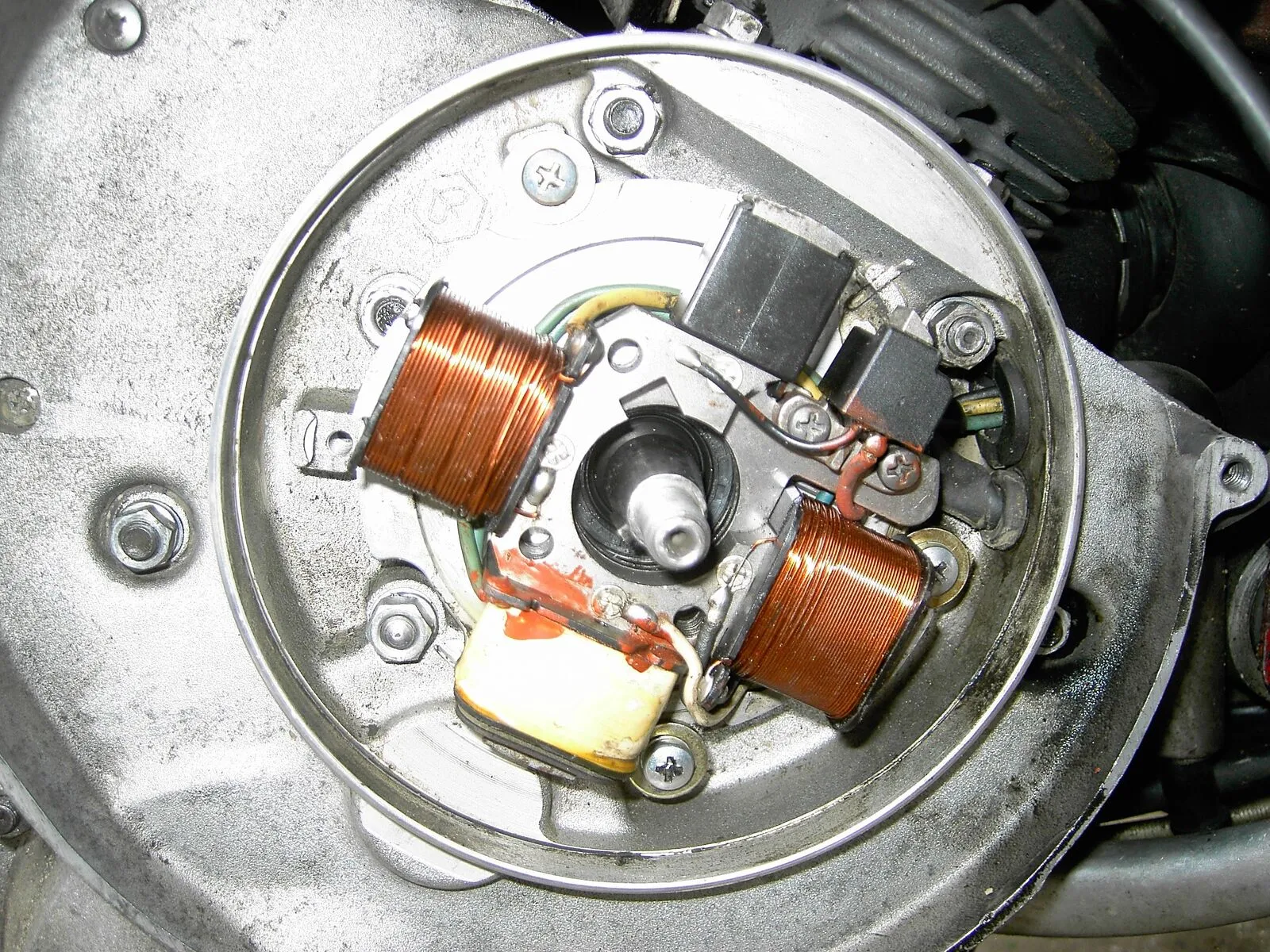

    • March 14, 2009 at 13:21
    • #1,221
    müsste 6 volt sein
    so wie meine

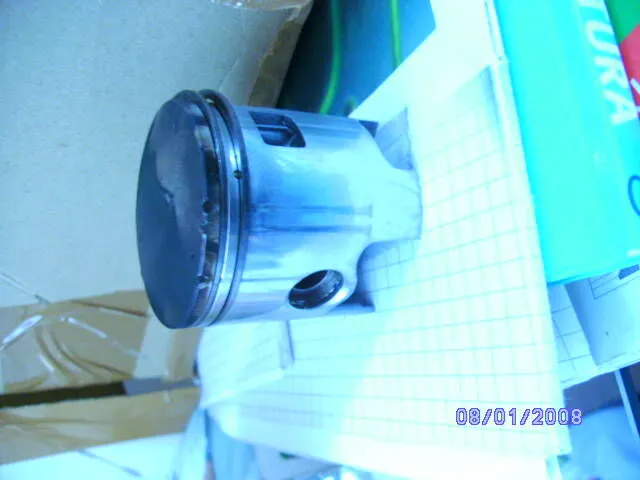

    • March 18, 2009 at 16:01
    • #1,234
    Was kann den die Ursache sein dass mein Kolben schon nach 150km so ausschaut?
    Möglicherweise die Kurbelwelle verzogen?
    lg Fredi

    • March 19, 2009 at 09:53
    • #1,235
    nee, da is nix verzogen.
    n paar schleifspuren sind normal, heißt ja auch einschleifen...
    aber sieht trotzdem aus wie wenn sie bissl sehr geschliffen hat. zu mager eingestellt und gleich zu beginn schön hochgedreht?!
    kerzenbild weißlich?
    und die einschläge... waren die kolbenringe und die bolzenclips noch vollständig?

    • March 19, 2009 at 20:42
    • #1,237
    Düse hatt ich erts ne 74 drin aber war viel zu fett, dann runter auf 68. ohne Luftfilter(weils mit Luftfilter einfach scheiße lief)
    Meinste jetzt vor dem Einbau oder wie? :P
    Also Kolbenringe waren vollständig und Bozenclips denk ich auch mal dass fest drauf waren.

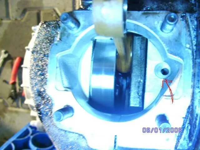

    Ach ja: des Loch is des normal an der Stelle?
    lg Fredi

    • March 19, 2009 at 20:49
    • #1,238
    das loch is ne schmierbohrung, die passt so.
    und der sprung von 74 auf 68 ist schon groß, normalerweise geht man da in 2er schritten vor.
    dazu noch die gemischabmagerung durch das fahren ohne lufi und du hast ne enorme temperatursteigerung.
    dann dehnt sich der kolben aus und schmiegt sich gelegentlich an die zylinderwand.
    und ich hatte gemeint ob beim einbau noch alle teile da bzw komplett waren. kann ja sein dass sich n stück kolbenbolzenclip hochgearbeitet hat und dann im takt auf den kolben getrommelt hat bis es dann schließlich zum auslass raus ist.
    achja, und pass mal bei gelegenheit deine überströmer an, das kann man ja nich ankucken :D

    • March 19, 2009 at 20:54
    • #1,239
    nur so als tip immer nur eine aktion machen und dann testen also erst luffi raus und testen oder erst , in 2er schritten ( wie pola ja schon gesagt hat) runterdüsen und testen niemals beides gleichzeitig tritt ein problem auf ( in deinem fall der Kolben) kannste nicht sagen wo es herkommt ;)

    • March 19, 2009 at 20:58
    • #1,240
    Okay...also einfach nochmal neuen Zylinder drauf, Luftfilter wieder drauf 74er Düse rein und dann lansgam runterdüsen?
    Is des normal dass der Luftfilter ne Vespa so viel langsamer macht?
