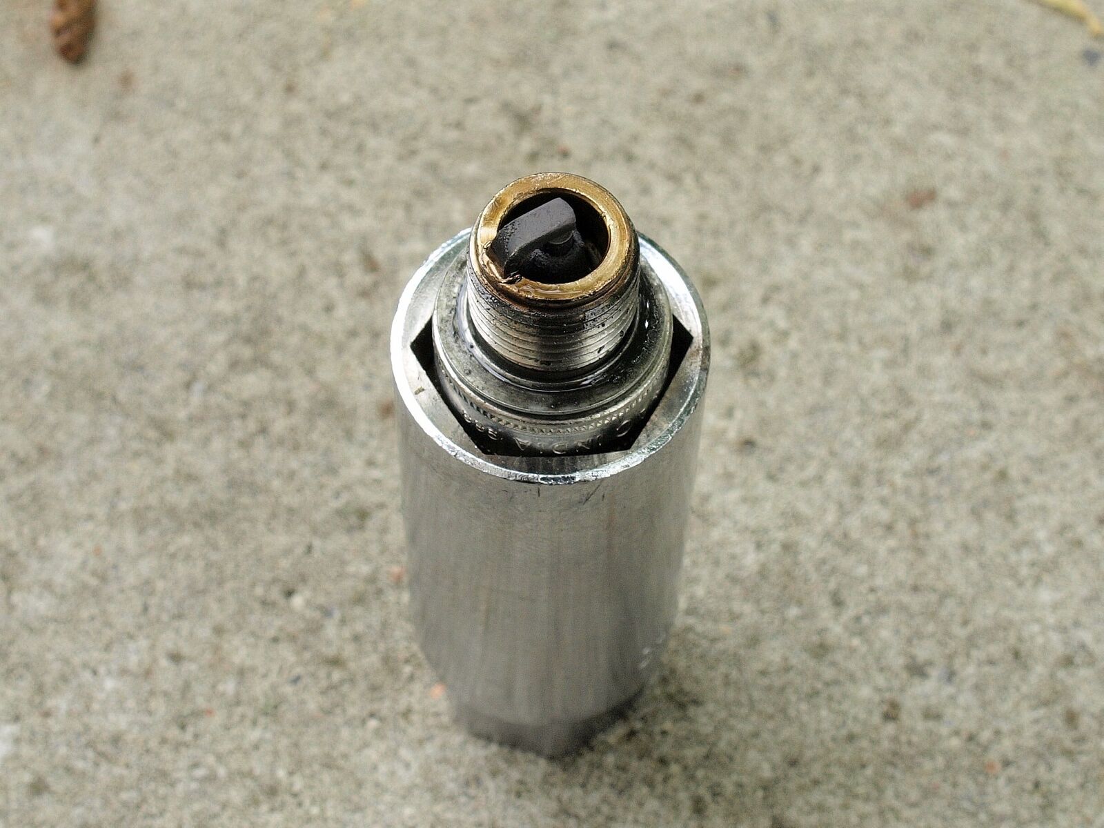

was sagt ihr zu meinem zündkerzenbild? ich hab ne hd 70 für meinen dr75.
Schau mal HIER.musst ein bisschen runter scrollen.
bei welcher drehzahl haste die zündung ausgeschaltet ?
so würd ich sagen bisschen zu fett... allerdings wird das ausm standgas bereich sein.
gib mal ordentlich gas und schalte dann bei hohne drehzahlen die zündung ab und guck dir die kerze an.
bei der würd ich mir überhaupt keine gedanken machen und die einfach fahren!
bei einem top leistungsoptimierten setup könnte man hier noch anfangen die bedüsung zu optimieren, da bringts auch was.
aber beim dr75... nö...
so fährste den ewig ![]()
nö, so würd ich nie fahren...mach da noch ein, zwei nummern kleiner rein..
ich fahr immer eine düsennummer unter rehbraun ![]()
