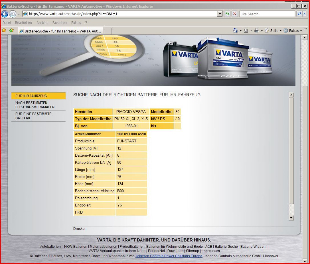

    Brauch ne neue Batterie für meine Pk 80s Elestart. Ohne dem Ding gehen die Blinker ned :(
    Was für ne Batterie wird denn da benötigt? Ein Link wäre fantastisch.

    reicht das?

    Nur der Link zum Produkt, allerdings total überteuert bei Sip.Solltest du googeln, für 25€.

    super, dankeschön
    ja das reicht mir :)

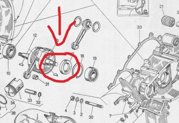

    Bitte sagt NEIN, das würde meine Probleme erklären.
    Hab mir bei ausbau nicht gemerkt wie rum der saß :-1

    die offene seite des siris muss immer in richtung druck zeigen.
    in diesem fall: falschrum.

    Äh... natürlich ist der Simmerring sorum richtig drinnen!! Feder Seite Richtung KuWe ;)
    jo, sag ich doch ;)
    hab das bild nur aufm handy betrachtet, sorry :whistling:
