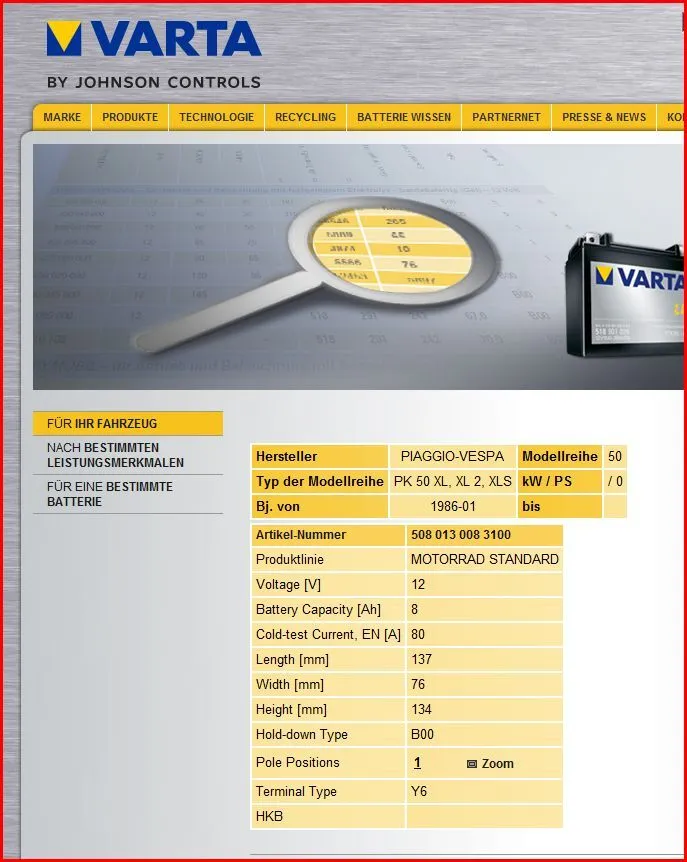

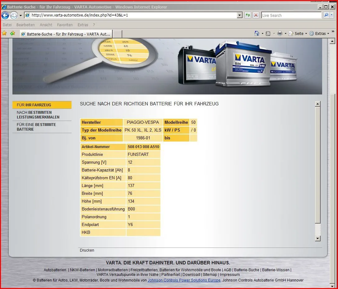

    Brauch ne neue Batterie für meine Pk 80s Elestart. Ohne dem Ding gehen die Blinker ned :(
    Was für ne Batterie wird denn da benötigt? Ein Link wäre fantastisch.
    Merce
    Gruß Mo
    • July 4, 2010 at 12:00
    • #3,347
    reicht das?

    • July 4, 2010 at 12:22
    • #3,348
    Nur der Link zum Produkt, allerdings total überteuert bei Sip.Solltest du googeln, für 25€.

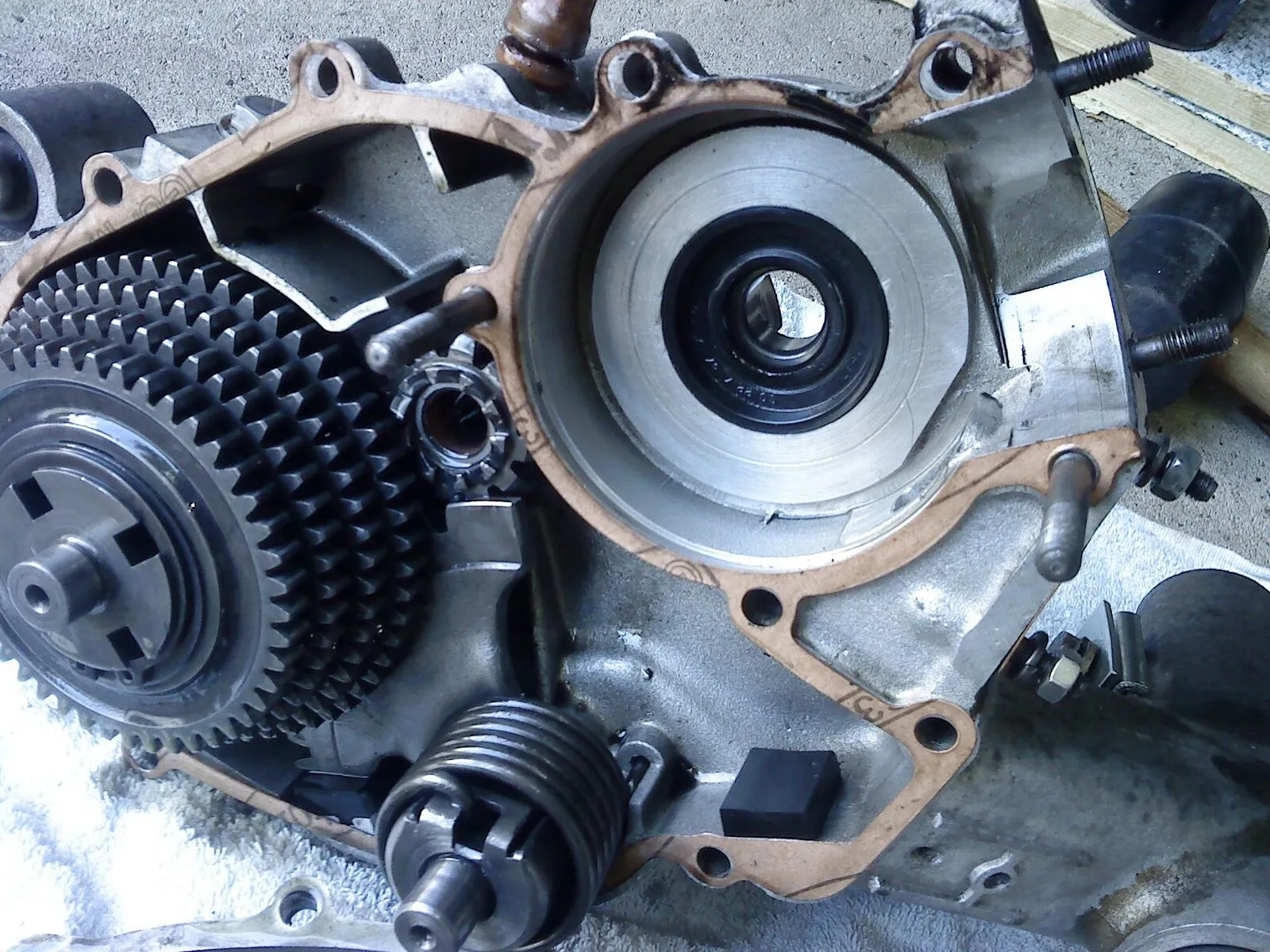

    Bitte sagt NEIN, das würde meine Probleme erklären.
    Hab mir bei ausbau nicht gemerkt wie rum der saß :-1

    • July 4, 2010 at 23:10
    • #3,351
    die offene seite des siris muss immer in richtung druck zeigen.
    in diesem fall: falschrum.

    • July 5, 2010 at 07:01
    • #3,352
    Äh... natürlich ist der Simmerring sorum richtig drinnen!! Feder Seite Richtung KuWe ;)

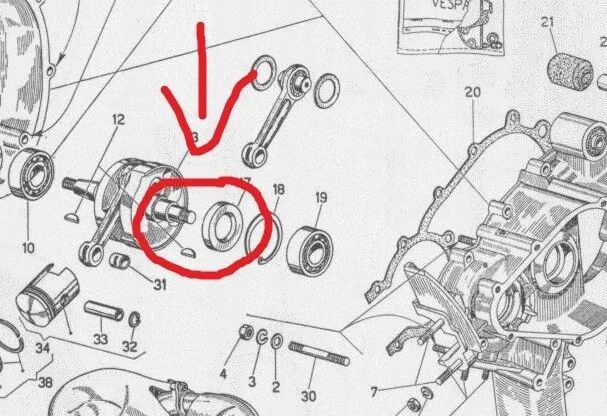

    • July 5, 2010 at 09:55
    • #3,353
    jo, sag ich doch ;)
    hab das bild nur aufm handy betrachtet, sorry :whistling:
    INN-TEAM Rosenheim
    #1 Kill the Hill 2011
    #1 Rollercross 2012
  • Paichi
    16,304
    3,241
    Augsburg
    • July 5, 2010 at 10:08
    • #3,354
    2-)
