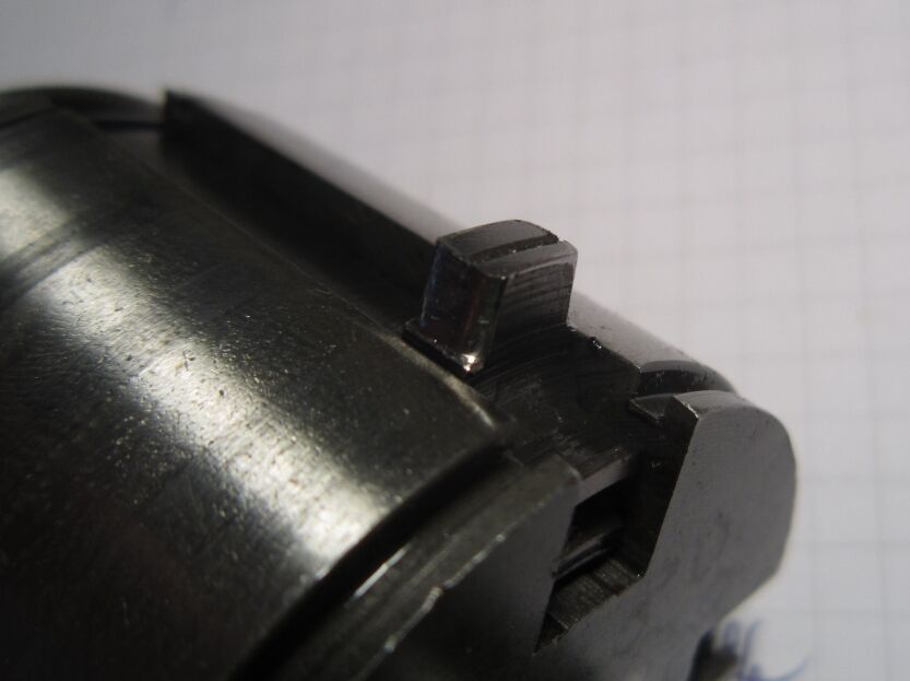

    Also, Motor ist entzwei und die Lager gingen erstaunlich gut raus! :thumbup:
    Jetzt eine Frage an die, die das öfters machen: Ist die Schaltklaue noch gut? Hab mich an die Motoretta-DVD gehalten und da sieht die, die die tauschen auch (in meinen Augen) ned wirklich abgenutzt aus.

    • December 19, 2012 at 21:58
    • #6,535
    sieht doch noch gut aus ...
    • December 19, 2012 at 23:31
    • #6,536
    Sehe da auch nichts Gravierendes...

    • December 20, 2012 at 00:18
    • #6,537
    okay, vielen Dank! Dann nehm ich die nochmal her.

    • December 20, 2012 at 22:22
    • #6,538
    ich seh da ja keine ecke mehr und würde, abgesehn davon dass das bild nich aussagekräftig ist, bei ernsterem tuning auf eine neue zurückgreifen.

    • December 20, 2012 at 22:42
    • #6,539
    Sorry, mehr war da im Makro-Modus meiner Ixus nicht rauszuholen. :P
    Tuning = nicht vorhanden, fahr alles original.

    • December 20, 2012 at 22:50
    • #6,540
    meinte eher das man nur eine bzw maximal 2 "ecken" sehen kann. diese find ich nich prickelnd. aber mei... 50ccm :D
