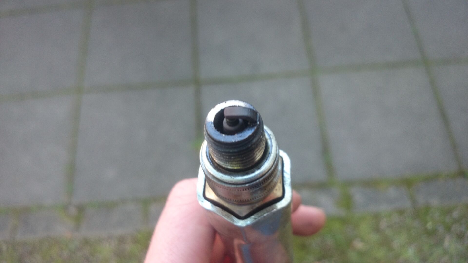

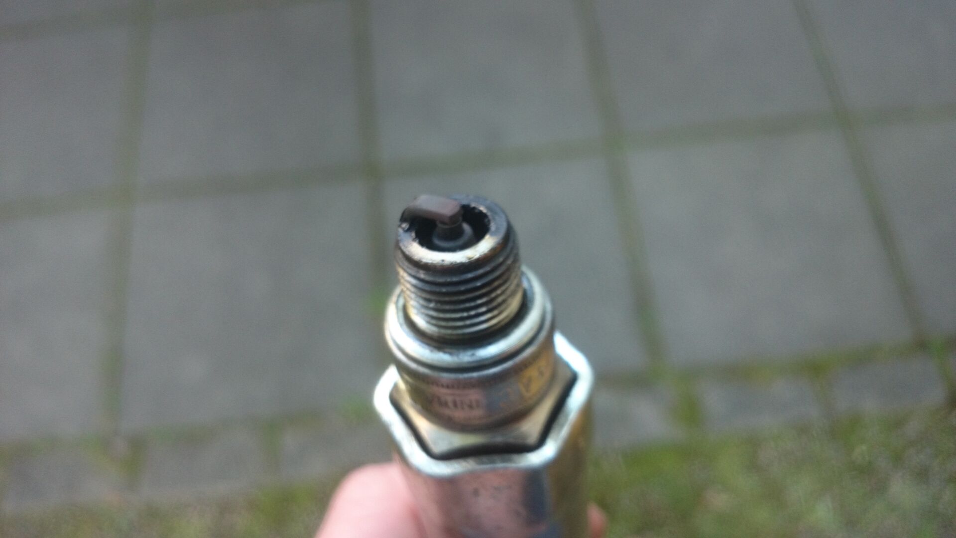

    okay, abgesehen davon, muss der vergaser anders eingestellt werden als beim 50er? hd is klar.
    hab eben auf teufel komm raus einfach keine einstellung nach anleitung zum laufen bekommen.
    warm fahren, luftgemischschraube ganz rein, 2,5 umdrehungen raus, mit der leerlaufschraube auf niedrigste drehzahl, dann mit der luftgemisch bis zu höchsten drehzahl und wieder 1/4 raus damit.
    mit dem 50er war das kein problem aber der 75er säuft beim rausdrehen ab anstatt hoch zu gehen?
    ich hab jetzt pi x daumen eingestellt. läuft wohl zu fett, aber besser als zu mager..
    w4ac is drin.
    w4ac is drin.
    weiss gar nicht was du hast, das kerzenbild ist doch gar nicht so schlecht ! die farbe an der elektrode zaehlt !
    ich finde sie sieht gar nicht zu fett aus...natuerlich immer schwer auf fotos, aber ich gehe immer wenn ich das braun habe eine zurueck (dh 1 groesse fetter)
    Gruesse
    Christoph

    die farbe am ISOLATOR. DIE ELEKTRODENFARBEN SIND SCHEISSEGAL! WIE OFT DENN NOCH?!?
