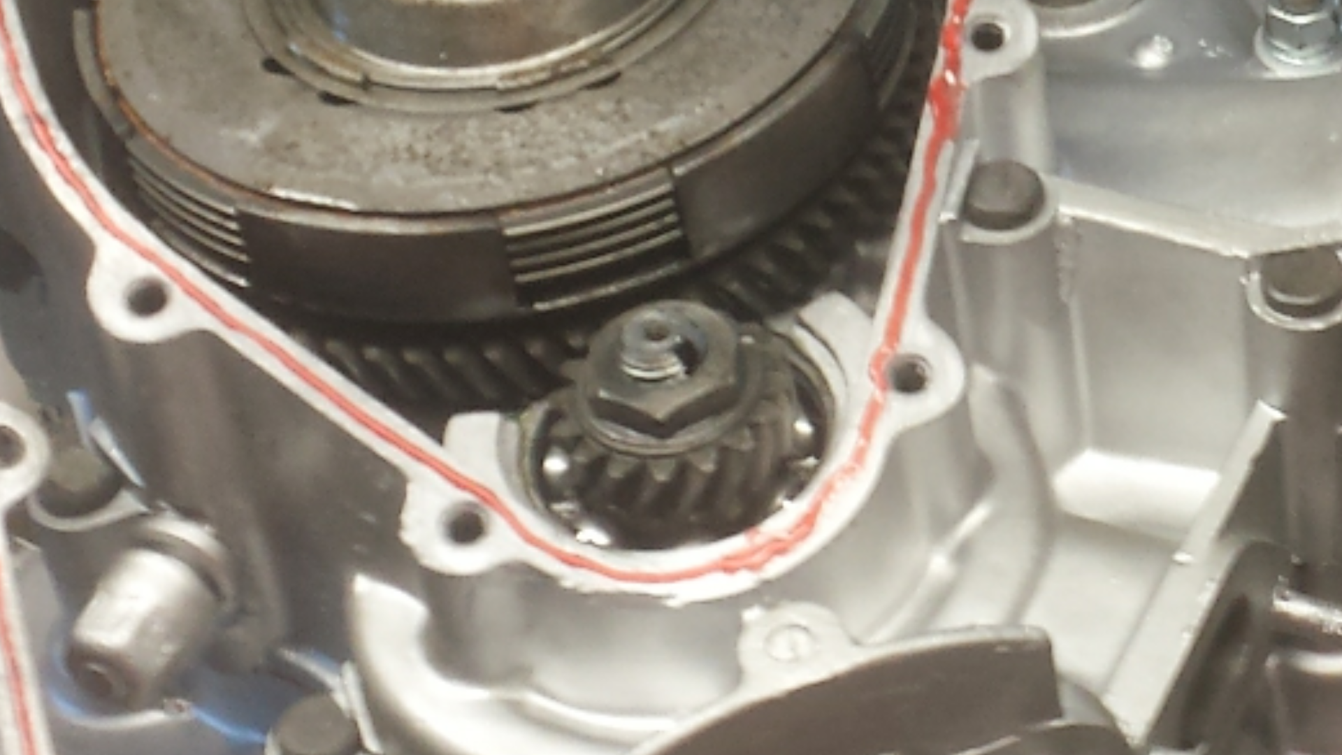

    Hi
    Könnt ihr mal einen Blick auf das Bild werfen und anhand davon sagen/vermuten ob das kleine Ritzel richtigrum drin ist ?
    Danke schonmal :rolleyes:
    • June 17, 2015 at 16:52
    • #8,319
    Wenn die Verzahnung auf gleiche Höhe IST ist es richtig !

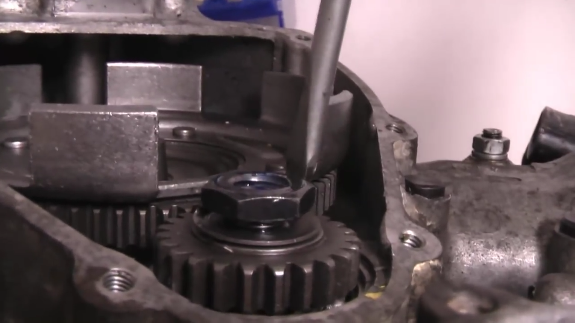

    • June 17, 2015 at 20:56
    • #8,320
    Das erkennt man leider nur schlecht. Das Bild ist vor 6 monaten beim zusammenbau entstanden. Will nicht unnötig alles auseinanderbauen, aber werde vielleicht nicht drum rum kommen.
    Das Ritzel hat doch auf beiden Seiten eine erhöhung oder ? Eine Seite jedoch höher als die andere.
    Das Bild ist aus einer YouTube Anleitung. Sieht irgendwie doch gleich aus wie bei mir oder?
