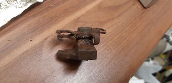

    woher kann ich eine Schaltraste für einen V5A1T Motor bekommen?
    konnte in den einschlägigen Shops leider nicht fündig werden.
